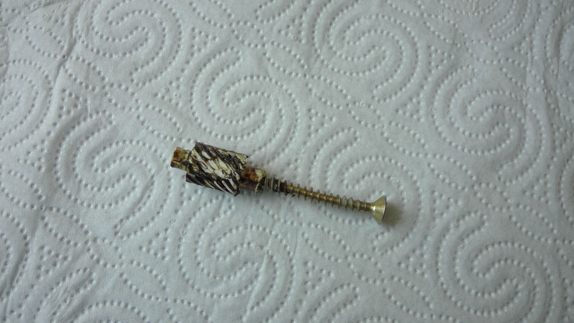

    ich möchte die Tachoschnecke bei meiner P80X ausbauen. Gummi und Ring konnte ich entfernen, die Schnecke selbst dreht sich nicht raus, wenn ich das Rad zurückdrehe. Ich habe einige Forenbeiträge gelesen, ohne Hilfreiches dazu zu finden.
    Wie also bekomme ich das tief sitzenden Tachoritzel da raus? BESTEN DANK FÜR GUTE TIPPS!

    Schraube reindrehen und dann rausziehen

    @DXR85 super Tipp. Hat geklappt. Jetzt hoffe ich auf schnelles Lieferung der neuen Schnecke und dann mal sehen....
