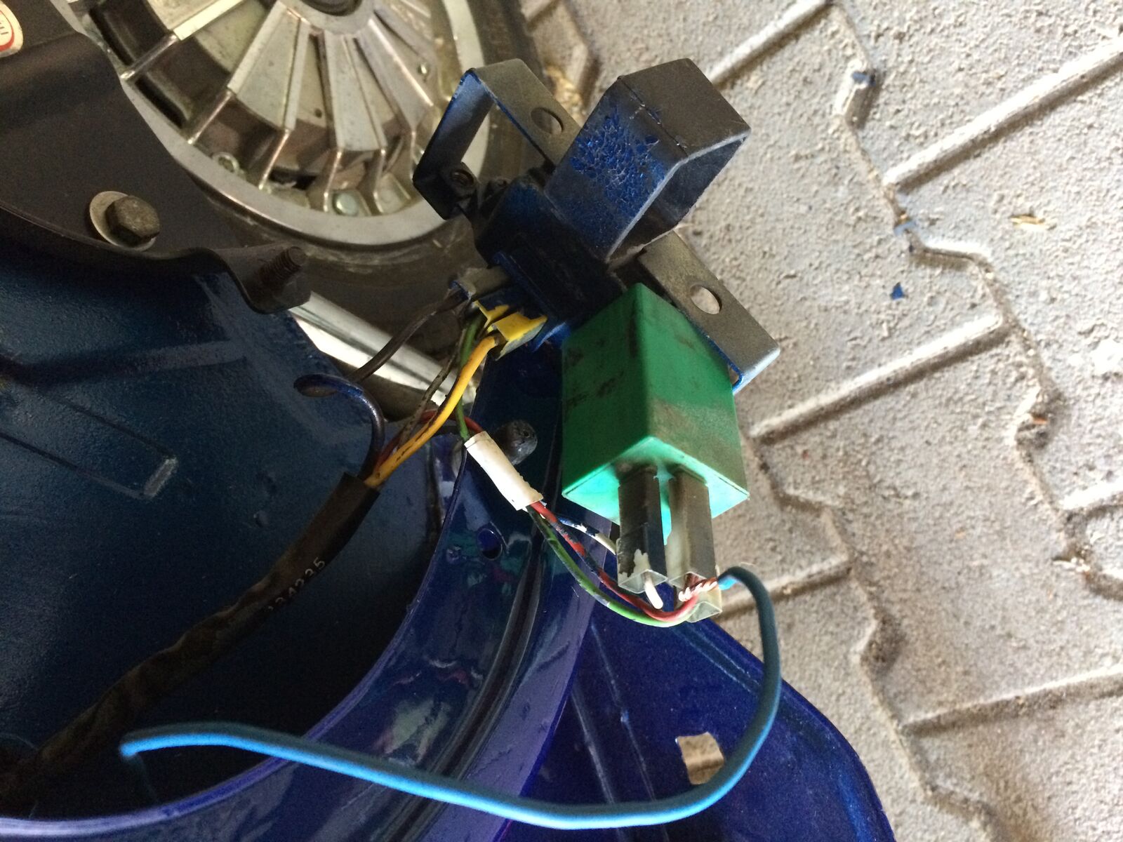

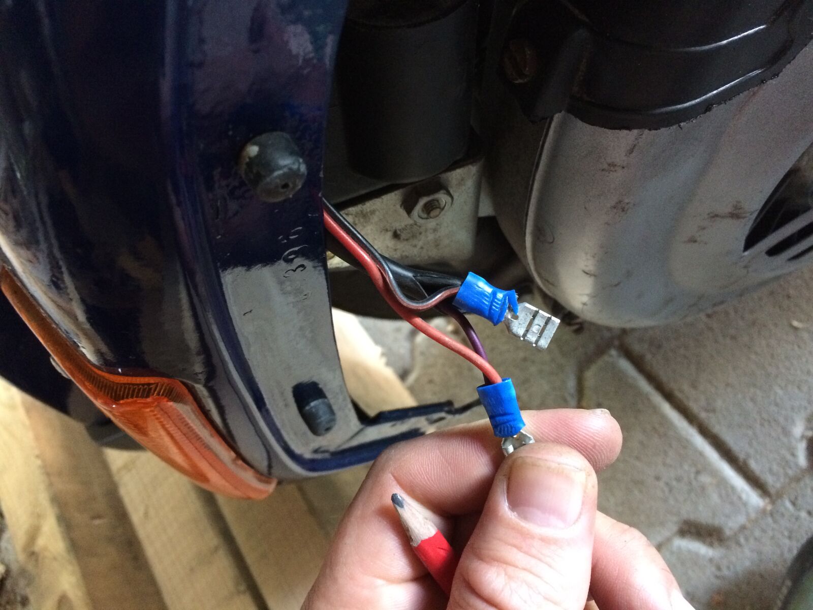

    Bin gerade dabei die Elektrik zu überprüfen nach wieder Zusammenbau. Vor ich die Vespa zerlegt hat war, was noch dran war, eigentlich in Ordnung. jetzt leider ist kein Licht, Hupe, Blinker usw.. Funktion.
    Ich habe festgestellt das kein Hupengleichrichter zu finden ist... normal?
    Dann, haben die hintere Blinker zwei Kabel, nicht eins wie bei den Schaltplan.
    Und der Vorbesitzer hat eine Kabel von Motor/Polrad zu den Blinker Relais montiert, wieso das dann?
    Die Scheinwerfer macht mir auch zum denken, des gibt viele Anschlüsse...
    Leider bin ich sehr unerfahren mit Elektrik aber bin dabei alles zu lernen, auf Tipps und Anregungen bin ich jetzt sehr Dankbar!
    Gerade teste ich die Durchgang die Kabelbaum.
    Und noch dazu eine Frage, vor zerlegen hat die Vespa eine modern weißem Tacho, in eine Kiste war aber die alte schwarze die habe ich wieder drauf montiert aber frage ich mich ob ein Tacho kaputt sein kann?

    Ohne jetzt den Schaltplan einer italienischen PK50 XL zu kennen ist ja aus den Bildern ersichtlich dass da allerlei selbst gepfuscht wurde. (Selbst gecrimte Kabelschuhe, Lüsterklemmen...).
    Deshalb würde ich persönlich versuchen herauszufinden wie bei diesem Modell die Verkabelung auszusehen hat, und dann alles neu machen, sprich: Einen neuen Kabelbaum verlegen.
    Das ist zwar Arbeit und kostet etwas, aber dafür hast du danach deine Ruhe!
