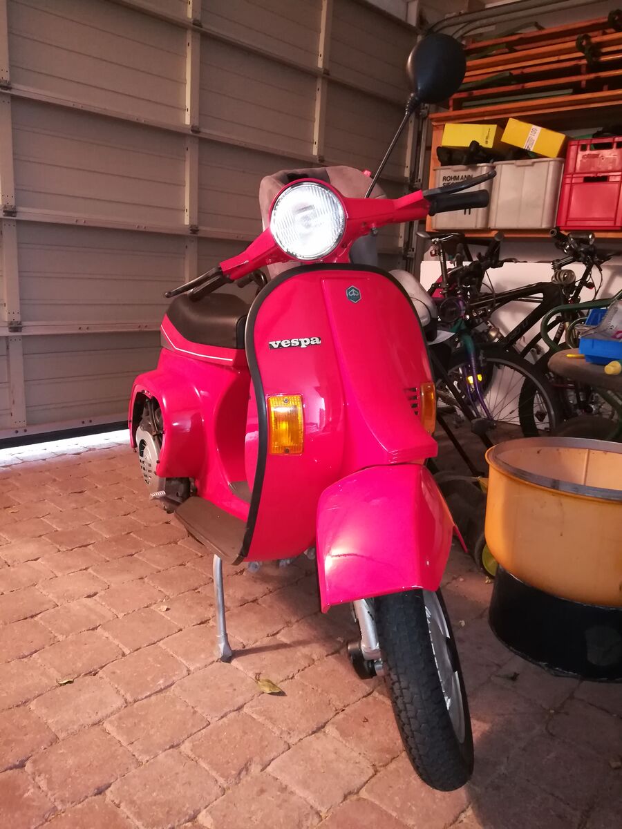

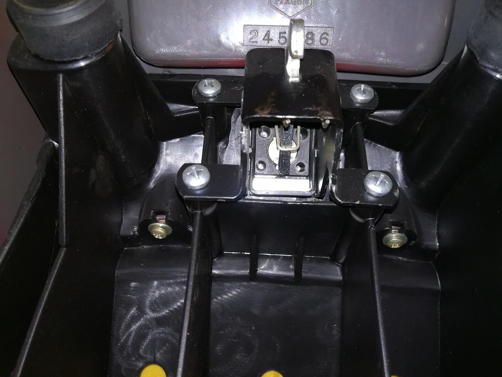

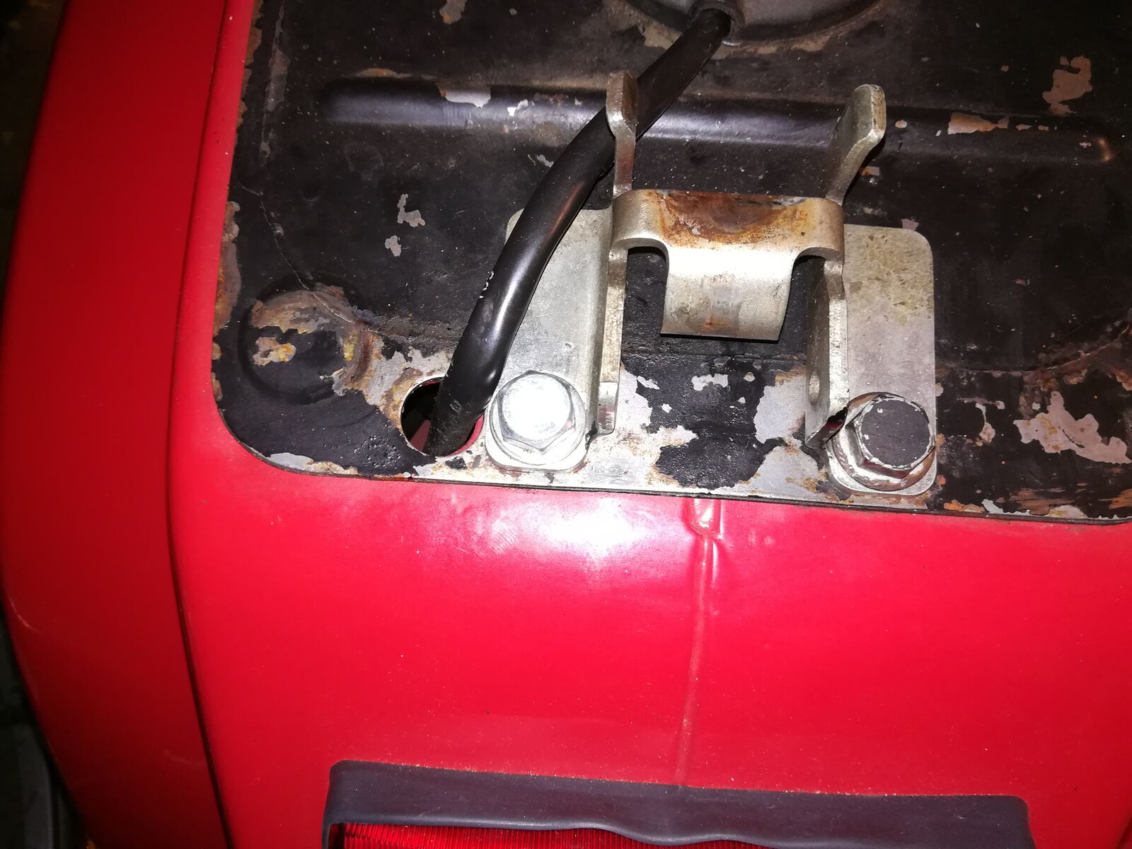

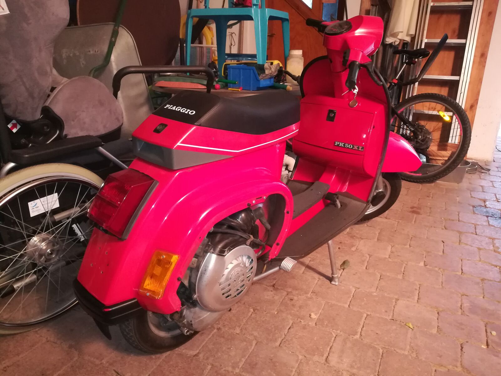

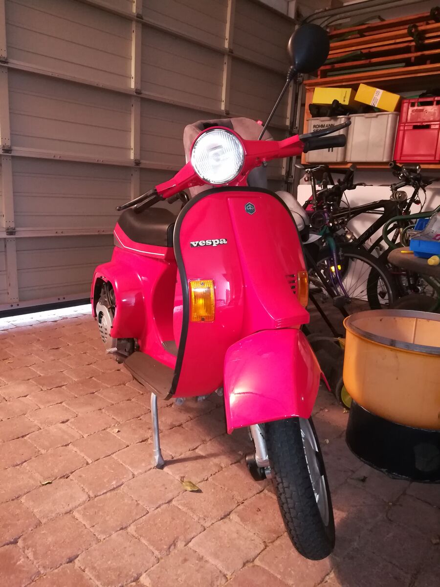

    Hallo, ich heiße Andy und habe gestern eine PK 50 BJ 1987 erstanden. Ich werde sie selbst nicht fahren, sondern meine Freundin, die bis Samstag noch nichts davon weiß.
    Die Vespa hat eine Monositzbank die sich nicht schließen lässt. Ich habe keine Ahnung wie ich das ändern soll und hoffe auf gute Tipps.
    Der Haken der Sitzbank greift nicht in das Schließblech, weil das Schließblech an die Halterung des Haken schlägt.
    Ich füge mal ein paar Fotos an.
    Grüße Andy

    Ich kenne diese Sitzbank nicht, aber finde mal durch messen heraus, ob der Haken überhaupt über den Verschluss rutschen kann. Evtl. dann mal ein paar Scheiben unterlegen, bzw. das Blech etwas nachjustieren.

    Ich habe mich mal verbogen und geschaut. Der Haken kommt so um 5mm nicht ins Schließblech rein. Das Schließblech stößt dann nämlich am Schloss an. Auch die Gummipuffer liegen nicht auf.
    Habe ich evtl das falsche Schloss an der Sitzbank oder ein falsches Schließblech?

    Löse doch mal die schrauben an der sitzbank. Dann die Bank wieder schließen.
    Wenn das Schloß jetzt einrastet, Bank wieder hoch und festschrauben. Sollte eigentlich klappen.

    Die Rush Bänke haben doch den Standard PK Bügel, nicht den von der XL2.
    Ist zumindest meines Wissens nach bei der PK mit Rush Bank die ich hier hab.
    Edit: Hab grad nachgeguckt, hat safe das Kurze Blech.

    Habe ich das kurze Blech? ^^
