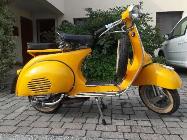

    Hallo Kollegen!
    Mein Name ist Johannes, bin 24, und gerade auf der Suche nach meiner ersten Vespa :thumbup:
    Bin noch recht neu auf dem Gebiet und daher noch nicht ganz sattelfest bei all den Modellen 8| Ich bin auf der Suche nach einer gepflegten 150er, sprich Sprint, Sprint Veloce, etc...
    Ich habe nun eine eine gelbe restaurierte Vespa gefunden, welche unter 150 VBB inseriert ist.
    Was mich stutzig macht ist die Kombination der Teile, besonders der Rohrlenker und das Rücklicht. Leider hat der Verkäufer keine Ahnung was gemacht wurde, er hat sie damals so beim Händler gekauft im restaurierten Zustand. Was ist eure Eischätzung? Baujahr gibt er an mit 1962!
    Hab bereits online recherchiert, aber leider keinen Durchblick bekommen, bei welchen Modellen der Rohrlenker prinzipiell verbaut worden ist (außer die VL-Modelle)
    Danke schon mal für die Unterstützung, LG :thumbup:

    • August 31, 2017 at 11:36
    Ja, "restauriert" ist nicht gleich restauriert.
    Schau mal bei Vespa Oldtimer Kaufberatung: Restauriert oder doch nur neu aufgebaut? rein. Da ist ein Video, indem das ganz gut erklärt wird.
    Von deiner Beschreibung ausgehend, hast du nachgefragt: Sehr gut!
    Von deiner Beschreibung ausgehend, hat der Verkäufer auch keine Ahnung: Armer Kerl...
    Das scheint also keine restaurierte Vespa zu sein, eher eine neu aufgebaute, die mit schicken Teilen auf noch etwas älter getrimmt wurde, deshalb Vorsicht vor überteuertem Preis.

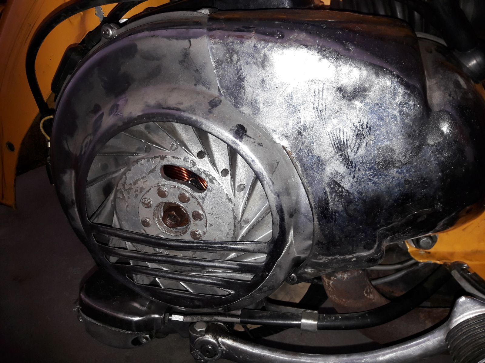

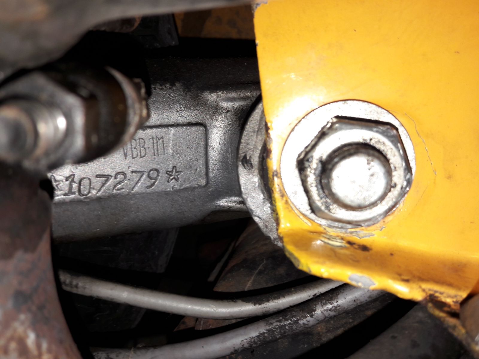

    In der Zwischenzeit habe ich den Typenschein und Datenblatt mit Fahrgestellnummer und Motornummer bekommen und überprüft. Anhand beider schreibt es heraus, dass es sich um eine 150er Vespa von 1962 handelt. Laut Typenschein ist das genaue Modell wie besagt eine VBB1T von 1962!
    Anfänglich habe ich mich über die 10 Zoll Bereifung gewundert. Habe bisher nur gelesen, dass die VBB auf 8 Zöllern steht?
    Laut Wiki ist aber die VBB1T mit 10 Zoll werksmäßig bereift.
    Bleibt nun der nicht passende Lenker & das Rücklicht oder? Gibt es hier evtl noch eine Ausführungsvariante mit den hier verbauten Teilen?
    Angeschrieben ist sie um 3350 €. Ist der Preis angemessen? Seit der Restaurierung (inkl Motor) ist sie noch 2 Jahre sporadisch bewegt worden.

    • August 31, 2017 at 12:58
    Kann mich irren, sieht aber für mich nach ner Asia-Hure aus. Die eingeschlagenen Zahlen der Motornummer sehen mir jedenfalls nicht vertrauenswürdig aus.

    • August 31, 2017 at 13:10
    Der Verkäufer hat keine Ahnung oder er will nichts sagen. Für mich sieht das auch sehr asiatisch aus. Auf Youtube und hier im Forum kannst du dich über Asien Restaurationen erkundigen.
    Mir kommt es so vor, als hätten die einfach das an den Roller geschraubt was gerade rumlag. Übel. Und der Preis ein Witz.

    • August 31, 2017 at 13:14
    Die Schriftart sollte passen, war früher so.

    • September 1, 2017 at 16:00
    Auch wen die Preise in at. höher sind --> das ist ne Bastel aka Asiakiste , Finger weg
    Bei welchen Händler wurde die verkauft ?? ich kenn in Ö keinen seriösen Händler der sowas vertreibt
