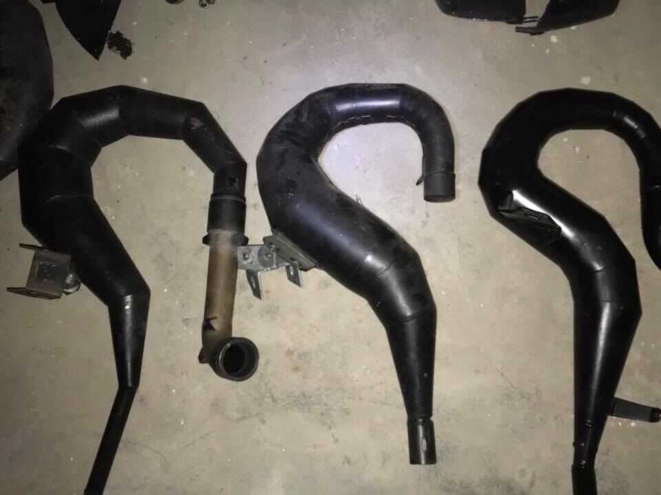

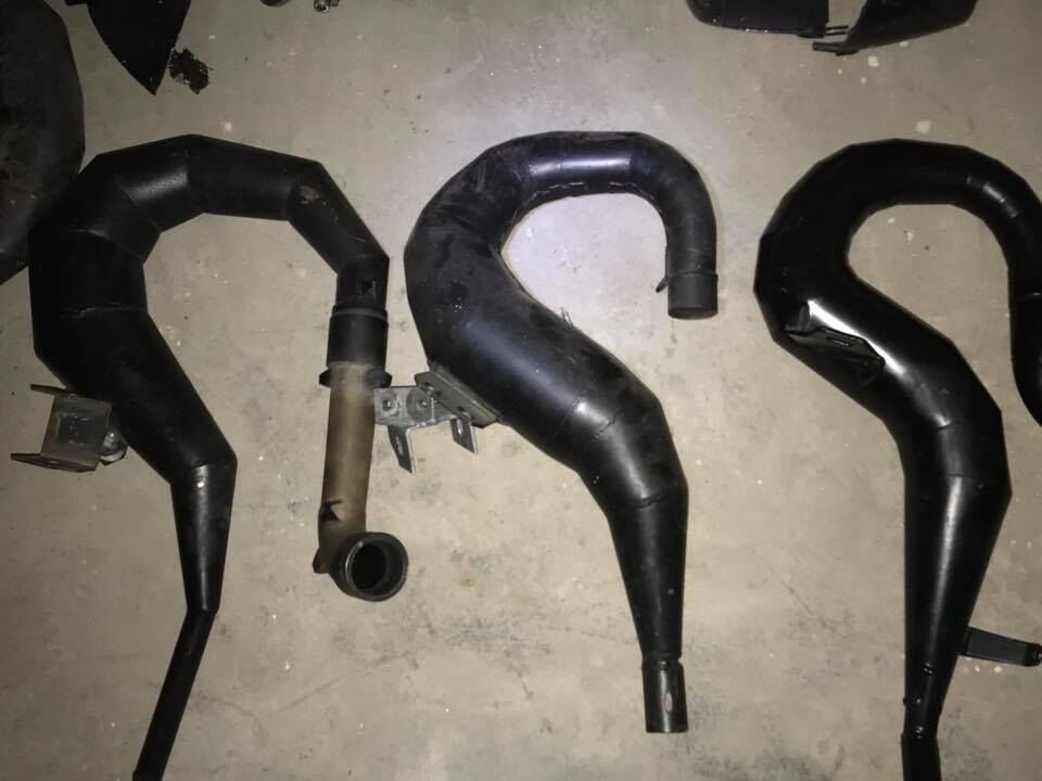

    Resonanzauspuff ja nein?
    Wer schreibt, dass ein Resonanzauspuff ein spitzes Drehzahlband macht, der hat sich vielleicht noch nicht mit dem Bau von Resonanzanlagen näher beschäftigt.
    Resonanzanlage für Touring
    Sollte definitiv Haupständertauglich sein (Wegen Gepäck). Der Leistungsbereich der Anlage sollte zwischen 5000 und 6500 liegen. Krümmer muss separat sein und gefedert. Traversenhalterung sollte verstärkt sein.
    -> Pipe Design Voyager 220 weitere Infos
    -> PM (Günstiger als der Voyager aber weniger Punch)
