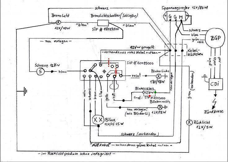

    • October 10, 2017 at 10:59
    Kann hier aus vergangener Erfahrung beim damaligen Umbau meiner (zwischenzeitlich verkauften) V50 Spezial (mit ursprüngl 4-fach-Blinkeranlage) auf 125-PV-Motor sagen, dass der vorhandene Schalter nicht vernünftig zwischen Abblendlicht und Fernlicht hin- und herswitchen kann. Blechkultur mag da ggfls. mehr Erfahrungen als ich haben, aber ich weiss, dass bei Anschluss des Abblendlichtes auf Dauer-AN (anders geht es nicht) in der Bilux-Birne beim Umlegen des Schalters lediglich der zweite Glühfaden zum Faden des Abblendlichts dazu geschaltet wird. Ergebnis: 2 Fäden brennen, Birne nach 5 Minuten wegen Überhitzung hin.
    Habe mir deshalb damals von SIP einen Conversion-Schalter (Best-Nr. 60099000) besorgt und den dann nach einer Anleitung aus dem GSF umgebaut (müssen 2 Kupferleitungen durchtrennt werden). An diesem Schaltplan (unten) - so meine ich mich erinnern zu können- habe ich mich dann "als Elektro-Vollidiot" damals langgehangelt. Da ist auch gezeigt, wo im Schalter was durchtrennt werden muss. Ich hatte damals aber auch einen 12V-Conversionkabelbaum vom SCK und eine Vespatronic verbaut.
    Ach ja: Bremslichtschalter muss ggfls. noch ein anderer rein und ich meine, dass der originale Scheinwerfer keine Aufnahme für eine Bilux-Birne hat. Hatte mir dafür bei S&S in Hamburg damals einen extra Trapez-Scheinwerfer besorgt, den die aber wohl nicht mehr im Angeboit haben. Hierfür ggfls. mal bei den einschlägigen Shops nachschauen.
    Wie gesagt, nur aus meiner Erfahrung.
