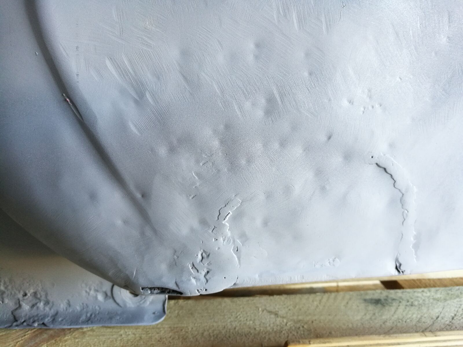

    • October 12, 2017 at 13:37
    Nicht gut!

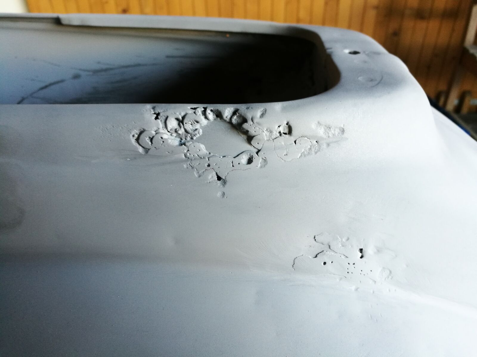

    • October 12, 2017 at 13:39
    Nicht gut!

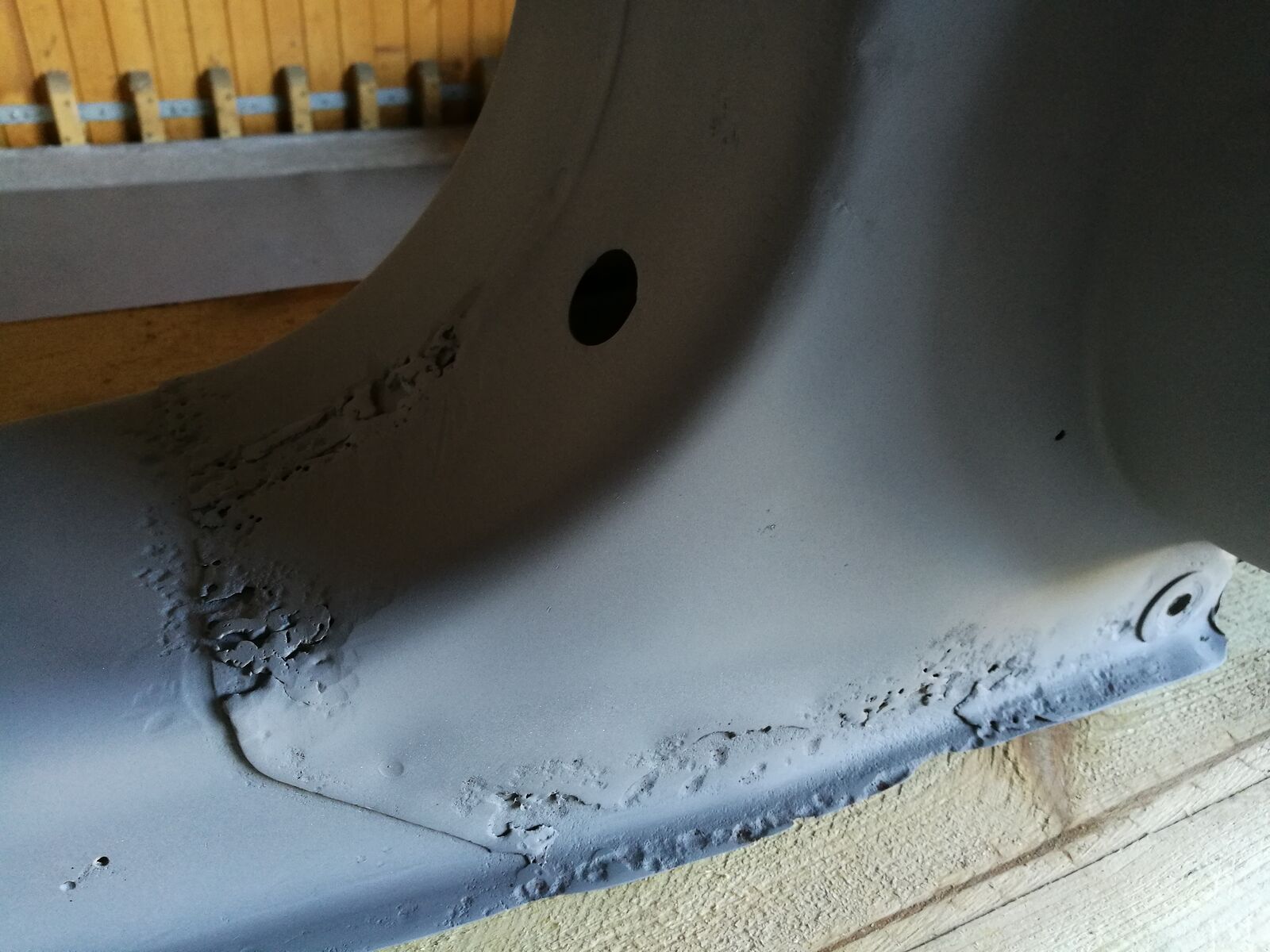

    • October 12, 2017 at 13:44
    Nicht gut!

    • October 12, 2017 at 14:43
    also ich hab solche Rahmen schon entsorgt!
  • dr.sonny
    168
    6,138
    1,188
    • October 12, 2017 at 14:44
    hasst du das vorher nicht gesehen?
    schweissen und lackieren! Blank wird das nix
    viel Arbeit steht an. Oder anderer Rahmen
    Geht nicht gibt`s nicht!
    und ne Zündapp Bella 203 :P
  • bull
    890
    148
    50N
    • October 12, 2017 at 14:52
    Verständlich! - Aber, wie wärs mit ein klein wenig moralischer Unterstützung :D
    Nicht erkennbar - war vermutlich mit KG-Weise Spachtel verdeckt :cursing:
    Und ja, "noch" verweigere ich das Projekt in die Tonne zu kloppen!
    12,201
    35,321
    4,300
    • October 12, 2017 at 15:05
    Gibt für alles ersatzbleche...
    Zur not selber dengeln
    Viel spaß
  • rally221
    rent a tent
    242
    21,577
    4,114
    Braunau am Inn
    Freerider SC
    • October 12, 2017 at 15:16
    Viel spaß
    Setzt aber voraus das man über fundierte Kenntnisse verfügt ,vorallem im bereich übergang Tunnel Heck ist ein neuralgischer punkt der großen Belastungen standhalten muß
    sowas zum karrosseriebauer zu bringen ist vermutlich der einzige wen auch kostenintensive Weg
    Member of "Rogue Unit SC"
    Der Teufel hört Techno
