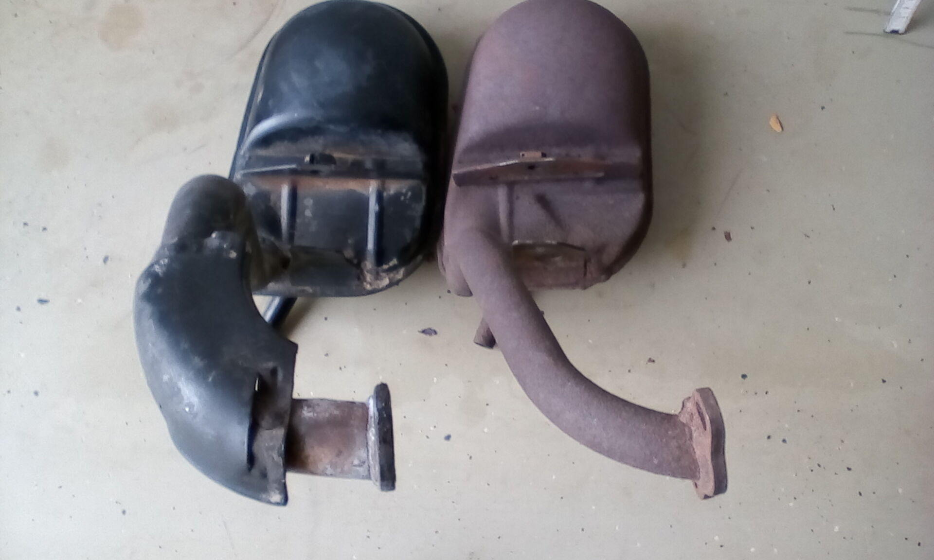

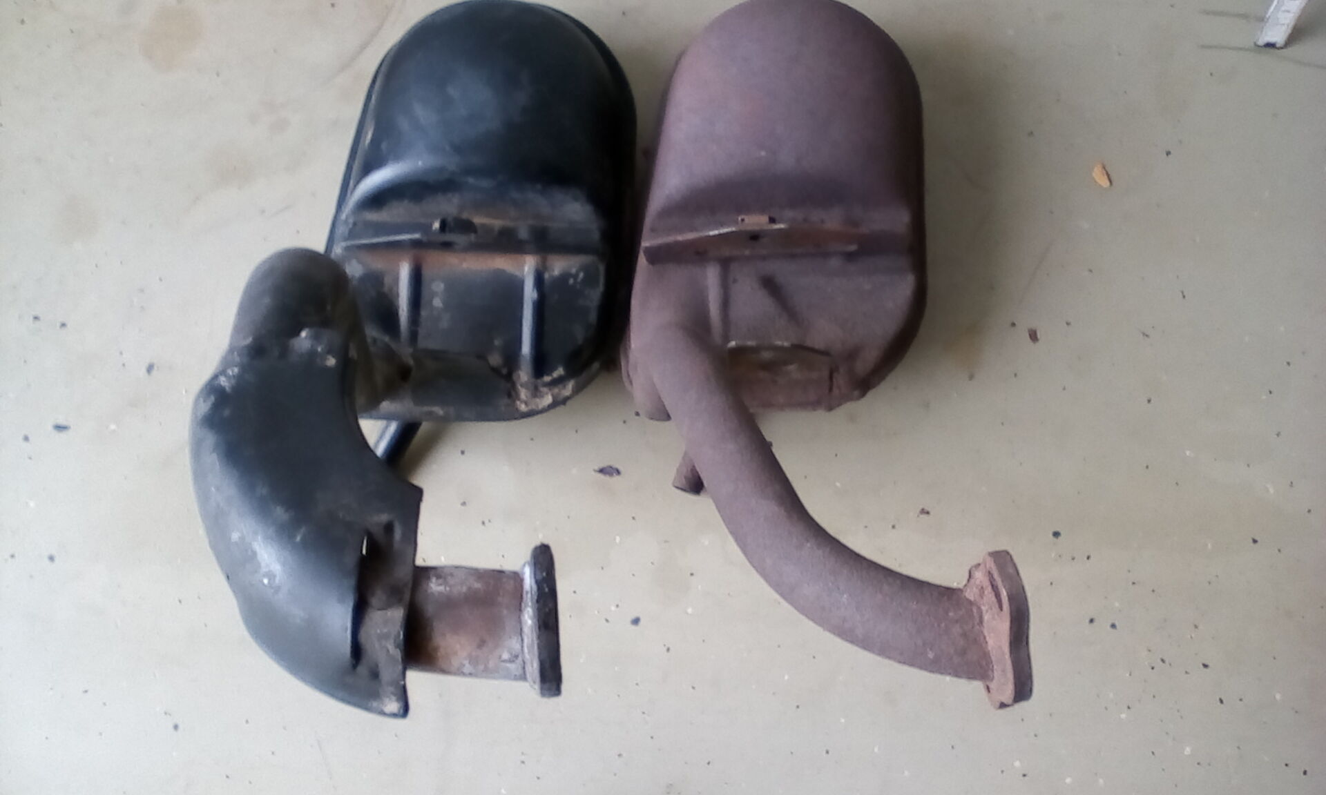

    Jetzt mal mit Bilder:
    vorne und links der "alte" Originale mit dünnem Durchmesser (D22mm), der andere "noname" mit D30mm.

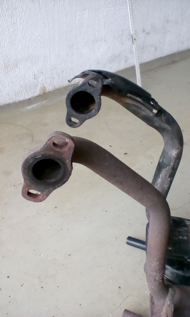

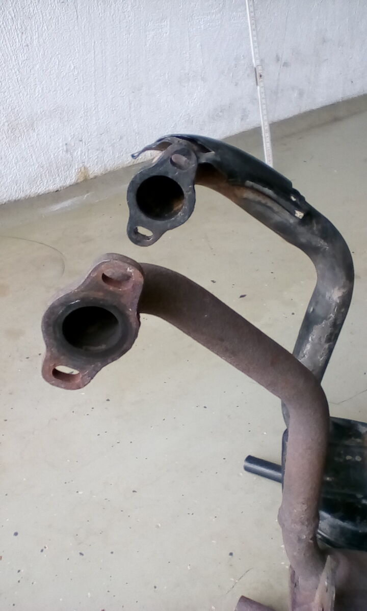

    Am rechten Bild erkennt man die Biegung/Winkel, wenn man beideTraversenbefestigungen parallel zueinander aufstellt.
