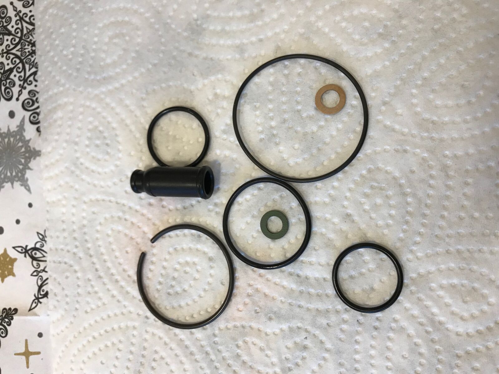

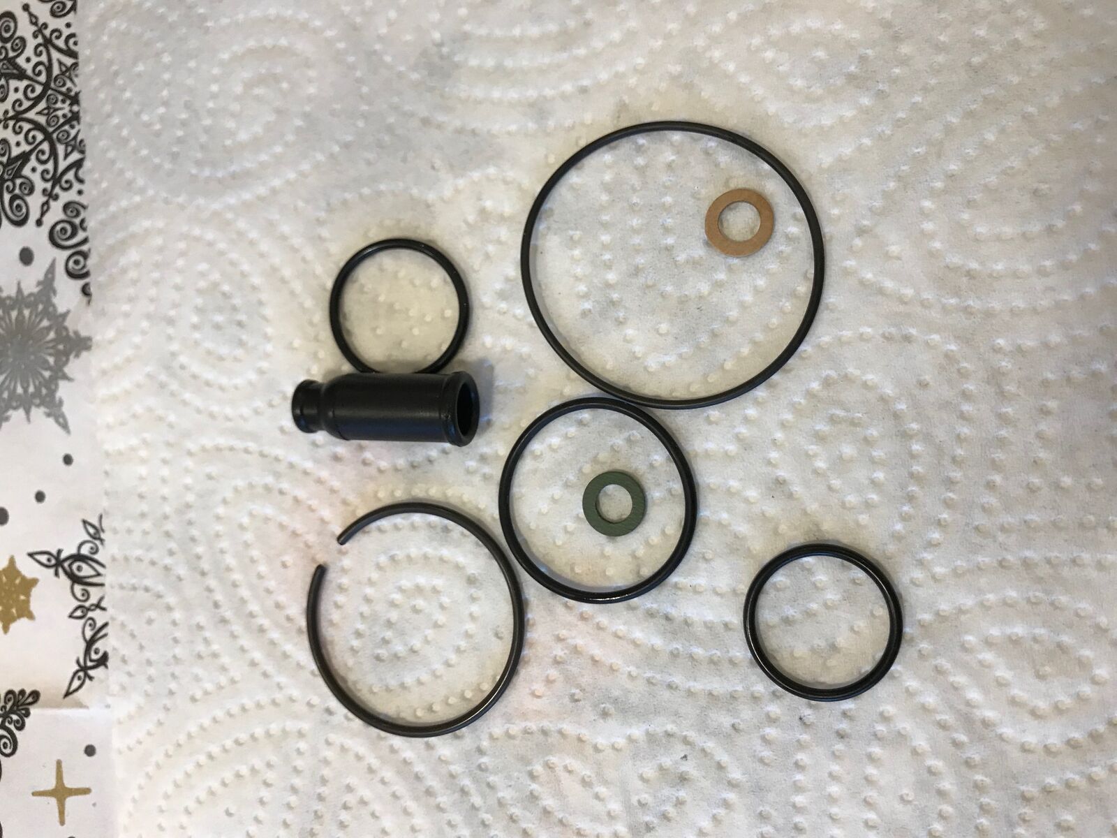

    ich dachte ich nutze die Gunst der Tage und wechsele an meinem Vergaser die Dichtungen. Dichtsatz die Tage schon bestellt und eben angefangen. Nun alles getauscht und es bleiben irgendwie zu viele neue Dichtungen, welche dem Dichtsatz beigefügt waren, übrig.
    Habt ihr ne Idee, wo die hinkommen? Irgendwie bin ich zu blöd.

  • das ist normal das was übrig bleibt da es verschiedene Vergaser gibt !
    Da es ja sog. DICHTSÄTZE sind ist immer für alle Typen alles drin.
