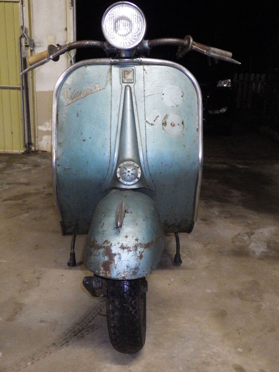

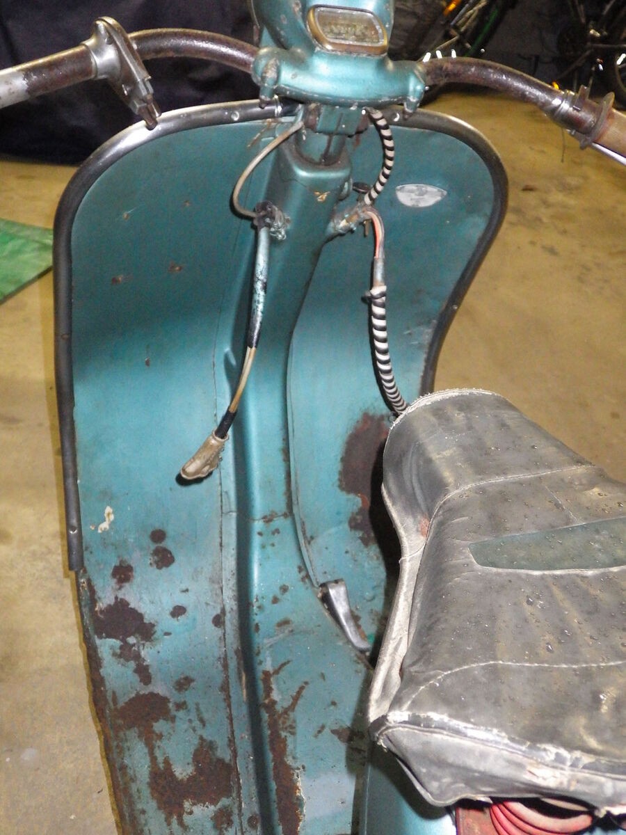

    Aus diesem Grund habe ich mir mal wieder etwas angetan. Habe aus dem Netz einen ACMA von 1955 gekauft. Haben so sicher einige bei ebay gesehen. Der letztendlich gezahlte Preis war für mich i.O. weshalb ich mich für den Roller entschied.
    Ich gebe es ja zu, viel Rost, den ich diese mal nicht sandstrahlen lassen wollte. Diese Vespa sollte, wenn möglich im O-Lack fertiggestellt werden.
    Ich stellt mir diese so vor, dass ich sie bis auf O-Lack entlacke und den Rost konserviere, bzw. blank schleife. Mal sehen!
    Technik natürlich neu, wie auch der Motor.

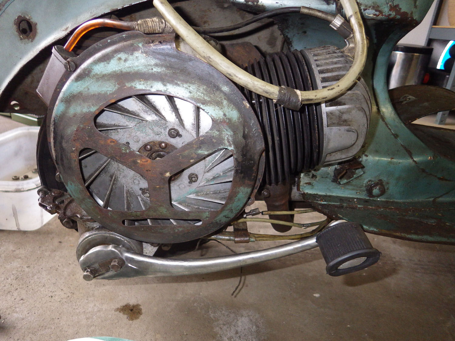

    Hier mal die ersten Bilder vom neuen Projekt.

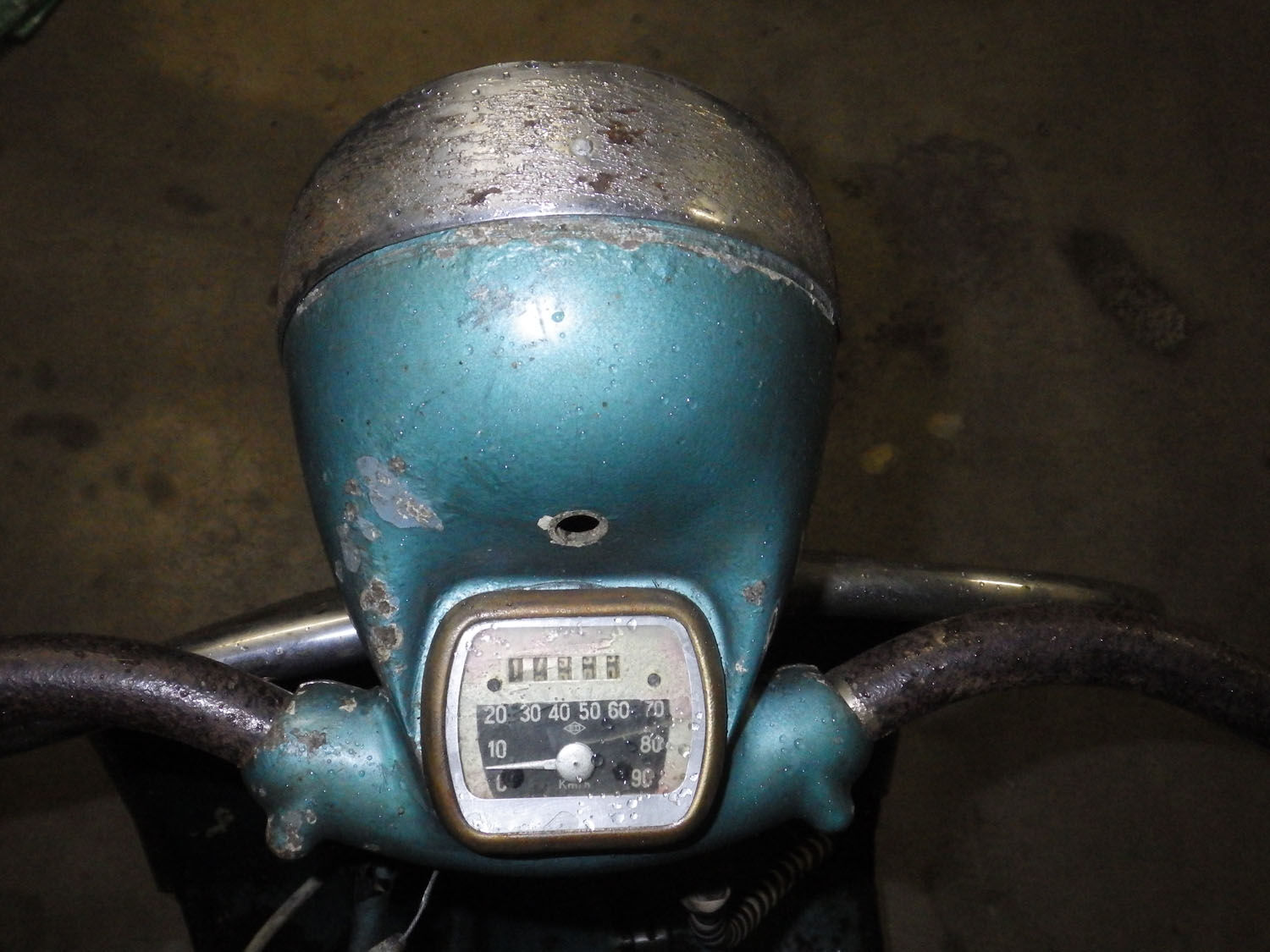

  • Ach ja, weiß jemand wozu das Loch oben in der Lampe war und hat jemand zufällig ne Lampenfassung für den Scheinwerfer rumliegen?

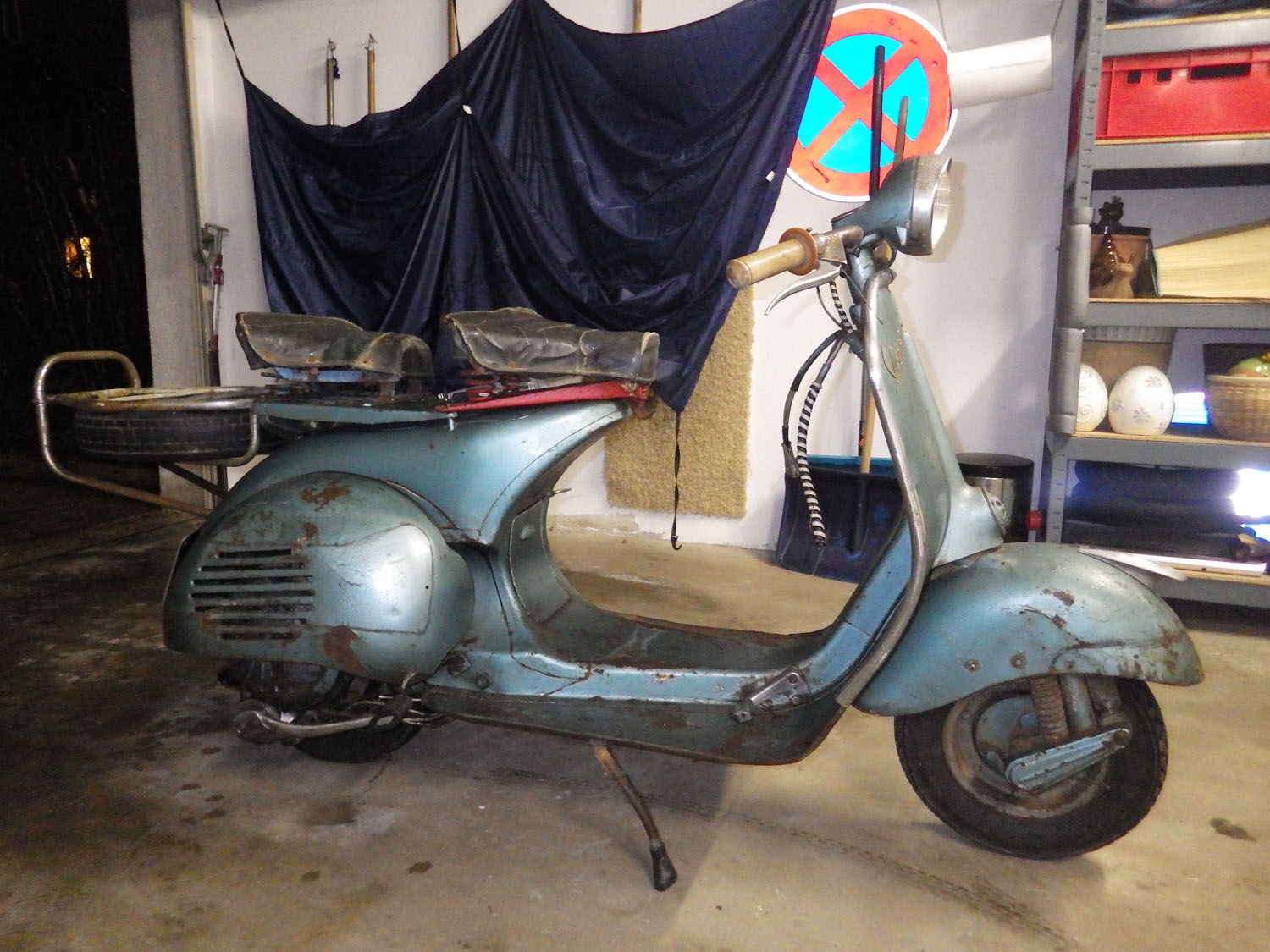

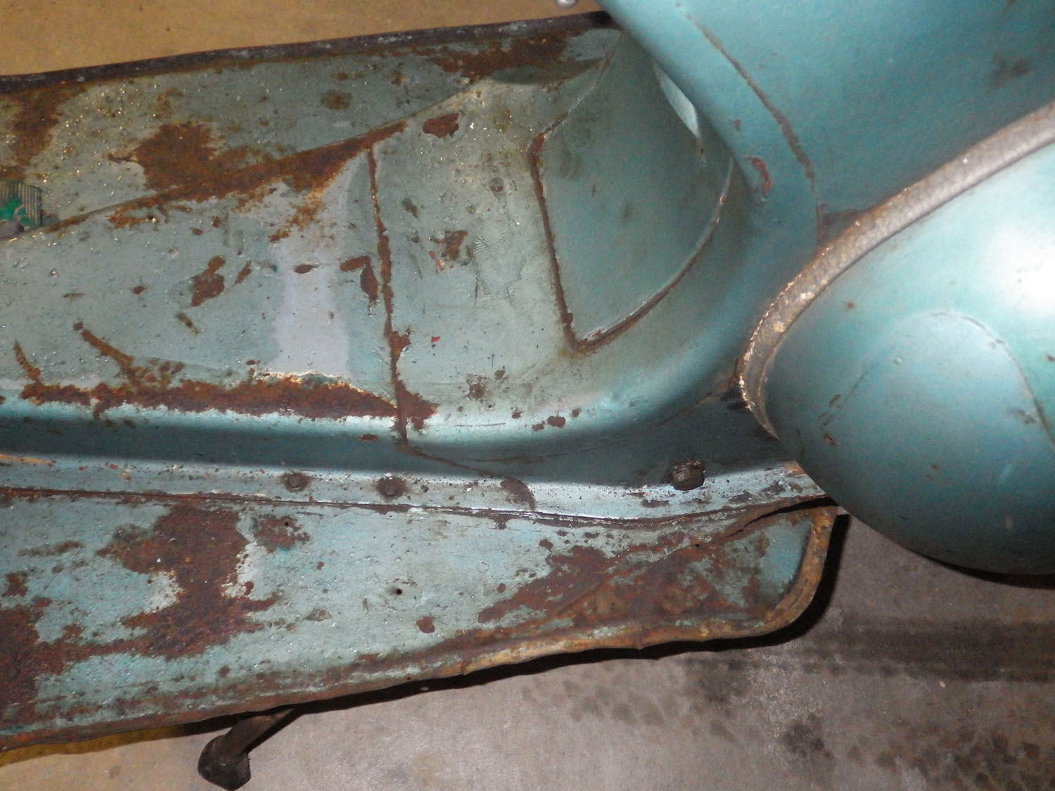

  • Habe am WE mal den kompletten Roller zerlegt (Platzprobleme). Sieht ja nicht einmal so schlecht aus. Unter dem ganzen Öl und Dreck im hinteren Radkasten kam glänzendes Blech zum Vorschein! Und nen stabilen Eindruck macht das ganze auch noch. Offensichtlich ist das Blech auch dicker als bei den neueren Vespas.
    Das Einzige was momentan geschweißt werden muss ist das Trittbrett auf der linken Seite.

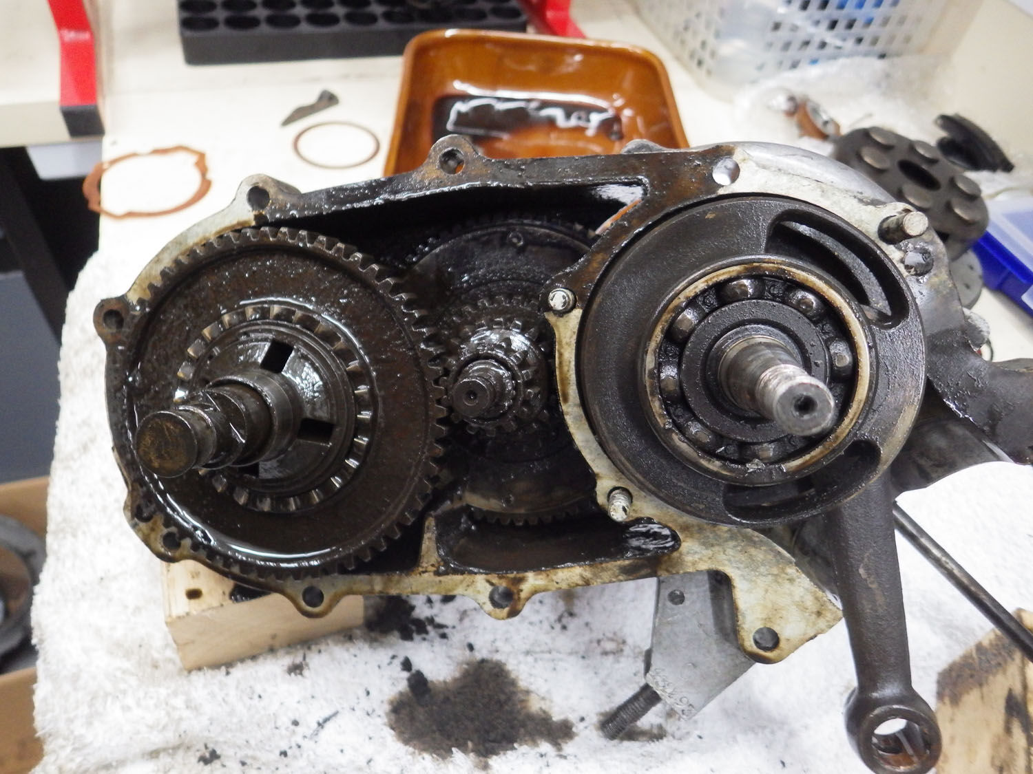

  • Motor auch gleich mal zerlegt - noch nie so viel Dreck gesehen! Lager, wenn man sie so nennen darf, alle defekt - bis zu 5mm Spiel! Bohrung der Bremsnocke ausgeschlagen!
    Kickstarter ausgebaut - keine Ahnung ob ich den jemals wieder zusammen bekomme.... :S

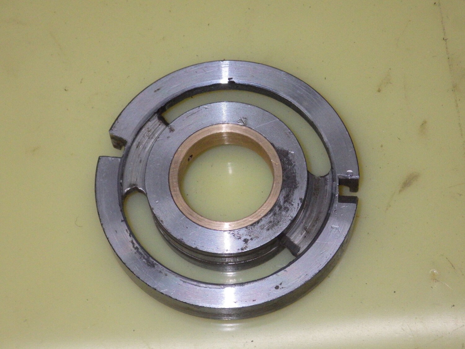

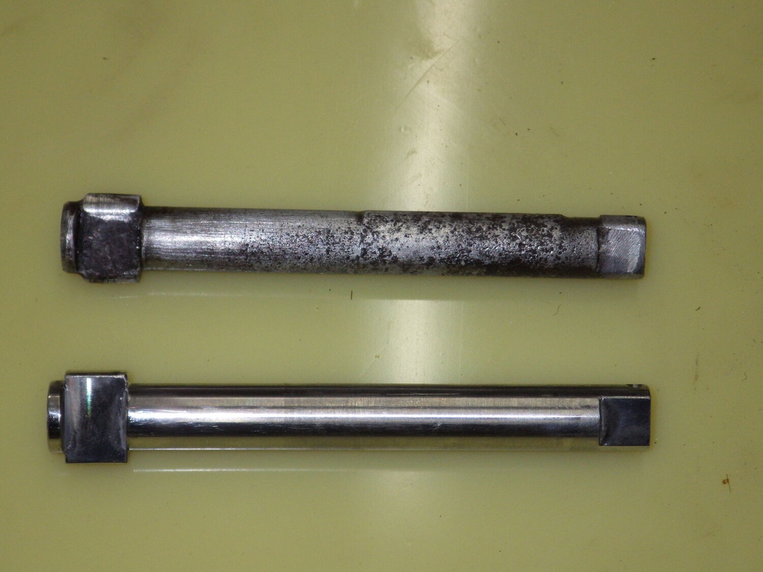

  • Bremsnocke komplett eingelaufen, nicht mehr zu gebrauchen. Lass mir gerade ne neu anfertigen, da ich das Teil nirgends finden kann. Wenn ich es bekomme, dann stell ich mal ein Bild ein. Die Bonze- oder Messing-, was auch immer Buchse in dem Teil des Kickstarters ist auch vollkommen eingelaufen und hat 6/10 Spiel. Neues wird angefertigt und eingebaut.
    Hatte diese Buchse auf Höhe der Ölbohrung eine Ausfräsung?
    Nicht weil die Dinge unerreichbar sind, wagen wir sie nicht. Weil wir sie nicht wagen, bleiben sie unerreichbar.

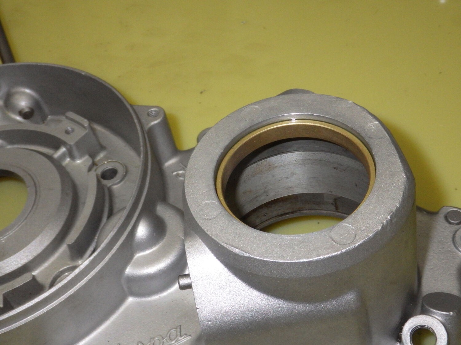

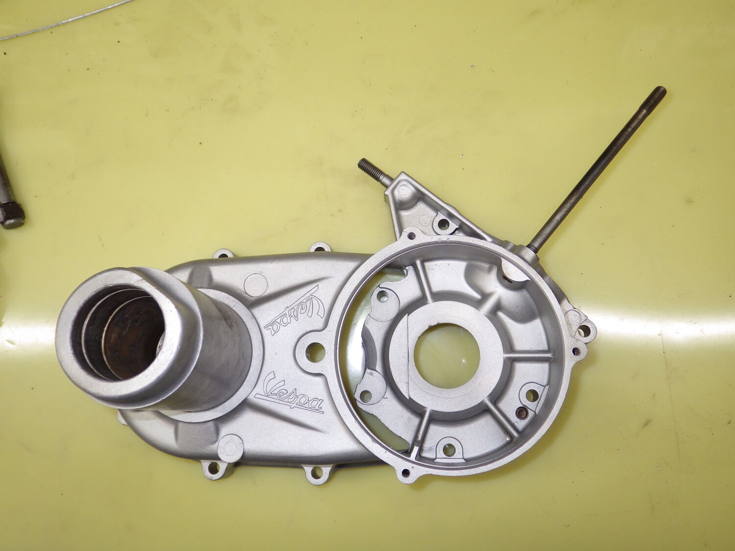

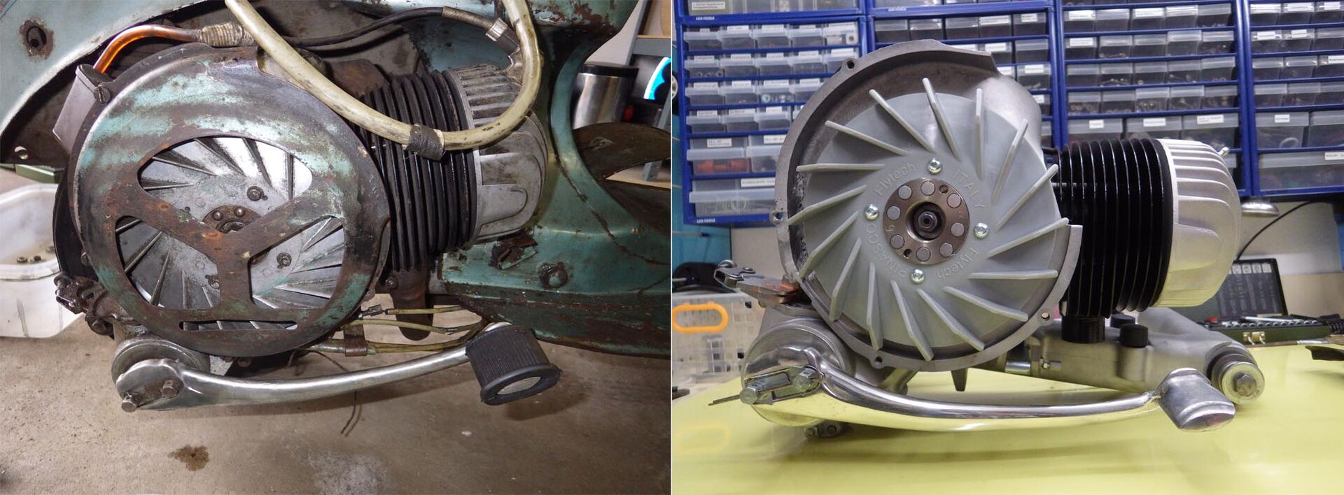

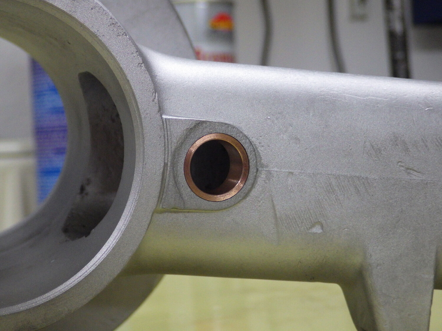

  • Motor vom Strahlen zurückbekommen. Sieht super aus....
    Dabei wurde gleich die Buchse für den Kickstarter eingebaut und angepasst.
    Das Lager der Antriebswelle auf Seiten den Kickstarters wurde ausgetauscht und ebenfalls auf die Antriebswelle angepasst.

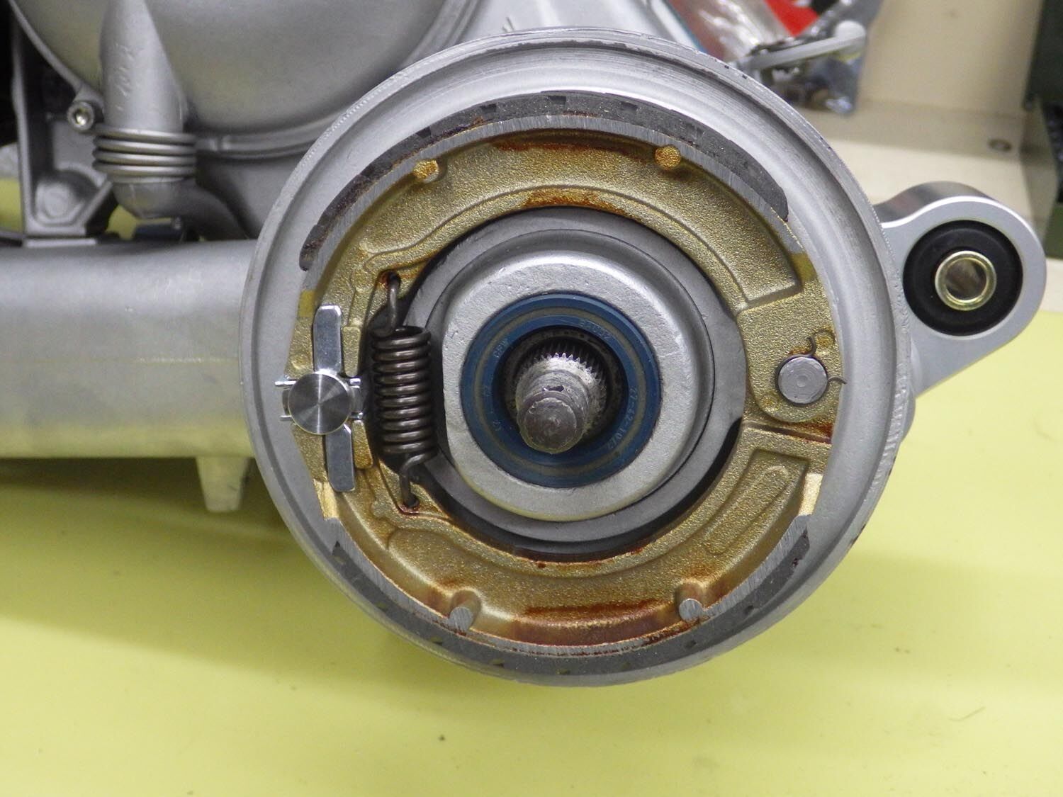

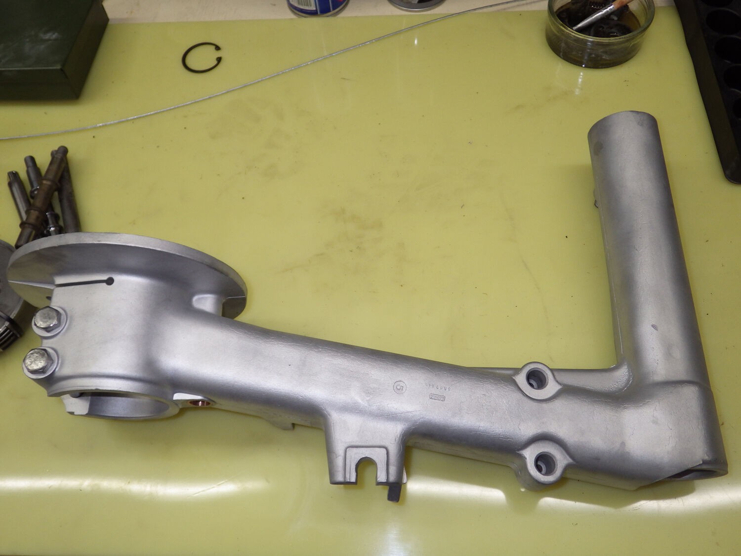

    Wie erwähnt war die Lagerung der Bremsnocke im Längsträger total eingelaufen und ausgeschlagen. Die neu Bremsnocke erhielt auch eine Laufbuchse und sollte die nächsten 60 Jahre halten.
    Jetzt muss ich mir die Lage und Dichtungen noch besorgen.

  • Gott sei Dank mein Schwager, der in so einem Betrieb arbeitet. War dann in ein paar Tagen für gutes Geld angefertigt.
    War ja bei mir mit der Schwinge vollkommen ausgenudelt!
