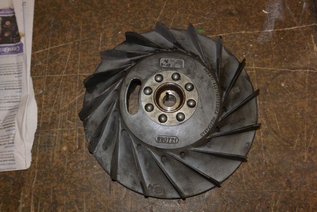

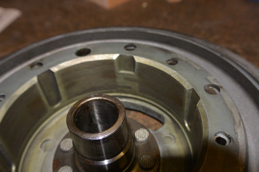

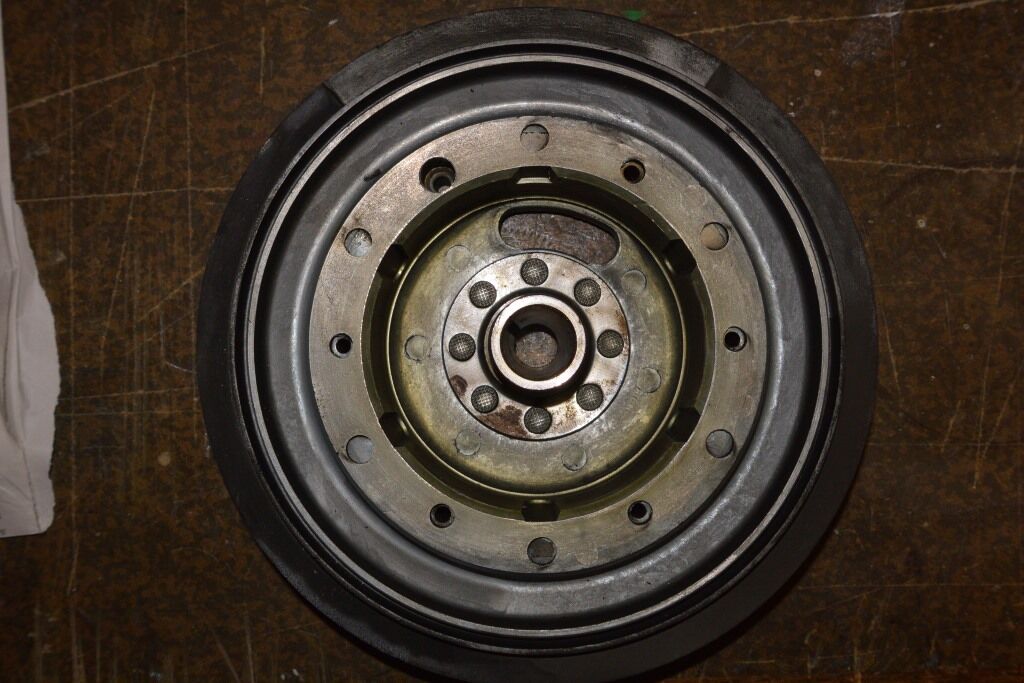

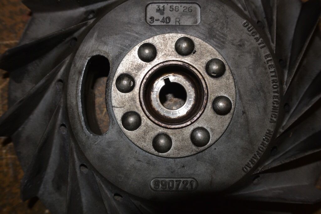

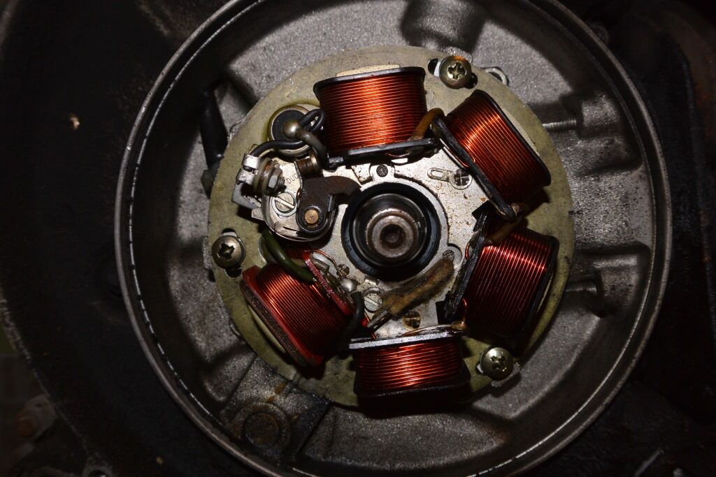

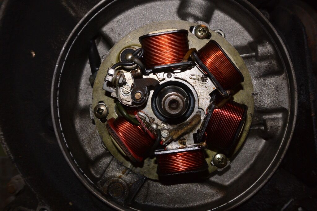

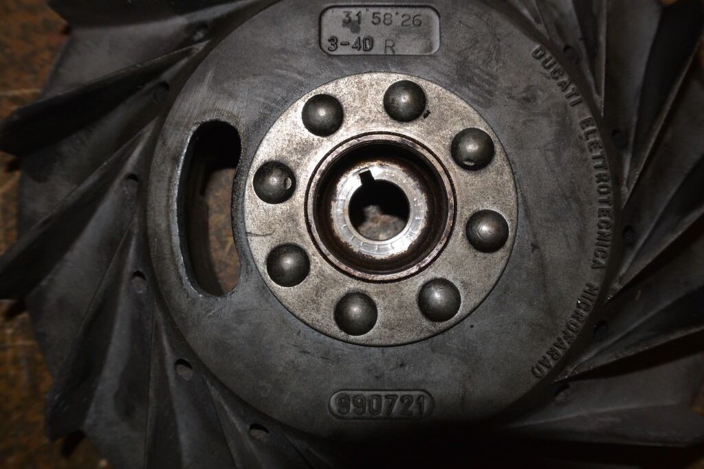

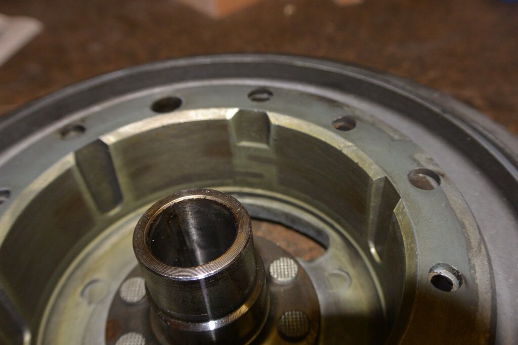

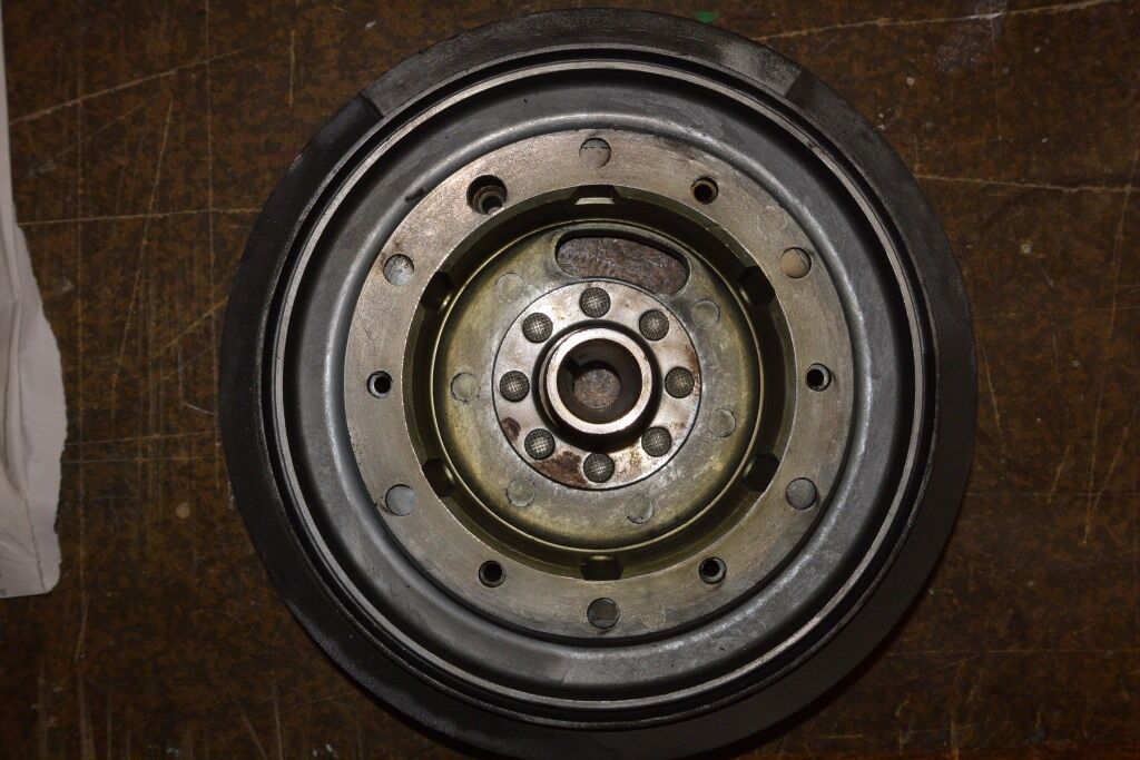

    Ich habe eine P125X VNX 1T Bj. 80, mit einer 12V Unterbrecherzündung mit 5 Kabel und Batterie.
    Meine Frage, kann ich eine Elektronische ZGP mit 5 Kabeln und 80W / 120W einbauen ohne das Polrad zu tauschen?Ist das Polrad auf den Fotos eines, welches für Unterbrecher- und Elezündg geht?
    Auf allen Fotos sind Teile, die nach meinem Wissen original verbaut waren.
    Natürlich braucht es noch CDI / Cosa Spannungsregler und das Ganze wird neu verkabelt.
    Gruss
    Chrifi

    Keine Ahnung von LF, aber das dürfte schon wegen der nicht vorhandenen Magnete für den Pickup-Impuls scheitern.
  • MBT / T4
    Blechfummler
    367
    7,177
    1,353
    • January 4, 2018 at 20:01
    Dann bitte kein gefährliches Halbwissen verbreiten...
    Das Polrad geht auch für ne elektronische Zündung, sieht man auf dem ersten Bild.
    Dort erkennt man die 2 Spuren die den Pick Up überfahren und den Funken auslösen.

    Danke für den Hinweis.
  • chrifi
    55
    Primavera VMA 2T, P125X VNX 1T
    • January 7, 2018 at 08:21
    Danke MBT / T4, dann werde ich das so probieren. :)
