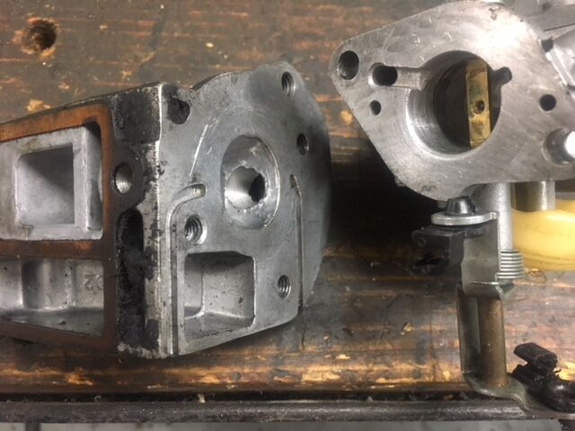

    Moin
    Ich mache Grad die XL zwo Automatik für die Tochter eines Kumpels wieder flott. War alles total verstellt vom Gaser her weswegen sie nicht lief, 16/14 gaser. Alles auf Grundeinstellung gebracht und sie läuft wieder(3.5-4.5 Umdrehungen raus. Luftgemischschraube). Leider ist der Gaser noch undicht. Aber beim saubermachen sind mir diese 2 Bohrungen am Gaserflansch aufgefallen. Wofür sind die?
    Eine saß auch komplett zu.
    (Die leichten Kratzer auf der Rückseite sind vom Dichtung wegkratzen. Sind schon wieder weg.)
    Gruß Marco

    Moin,
    das wird für die Schwimmerkammer Entlüftung sein.

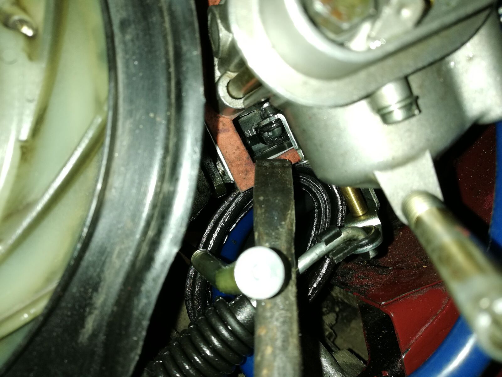

    Aber bei Vollgas tropft Sprit raus. Wie gehabt. Es tropft in den Kanal wo das Gasgestänge durch führt.

    • February 4, 2018 at 17:16
    Den Kanal wo der Schraubendreher drauf zeigt meine ich. Hatte den Luftfilterkasten nicht verbaut. Nicht wundern

    • February 4, 2018 at 17:44
    Das kann nur Kühlwasser sein:-4
    Ich habe gerade ja ein kompletten Motor auf der Werkbank und mir das mal angesehen und ich habe keine Idee.
    Das ist der Kanal für die Ansteuerung der Ölpumpe und wenn der Bock sonst Normal läuft ....mmmmh.
    Wenn du ohne Luftfilter den Motor hochdrehst und in den Vergaser schaust, ist da ungewöhnlich viel sprit am rauskommen, also aus dem Düsenstock oder tröpfchen Bildung?

    • February 4, 2018 at 19:45
    Wenn ich das richtig angeschaut habe geht der Überlauf vom Gaser auf den Kanal. Richtig
    Stimmt du hast recht, bin extra nochmal gucken gegangen.
    Aber die Kanäle gehen nach unten ins freie und nicht in den Ölpumpenschacht.
