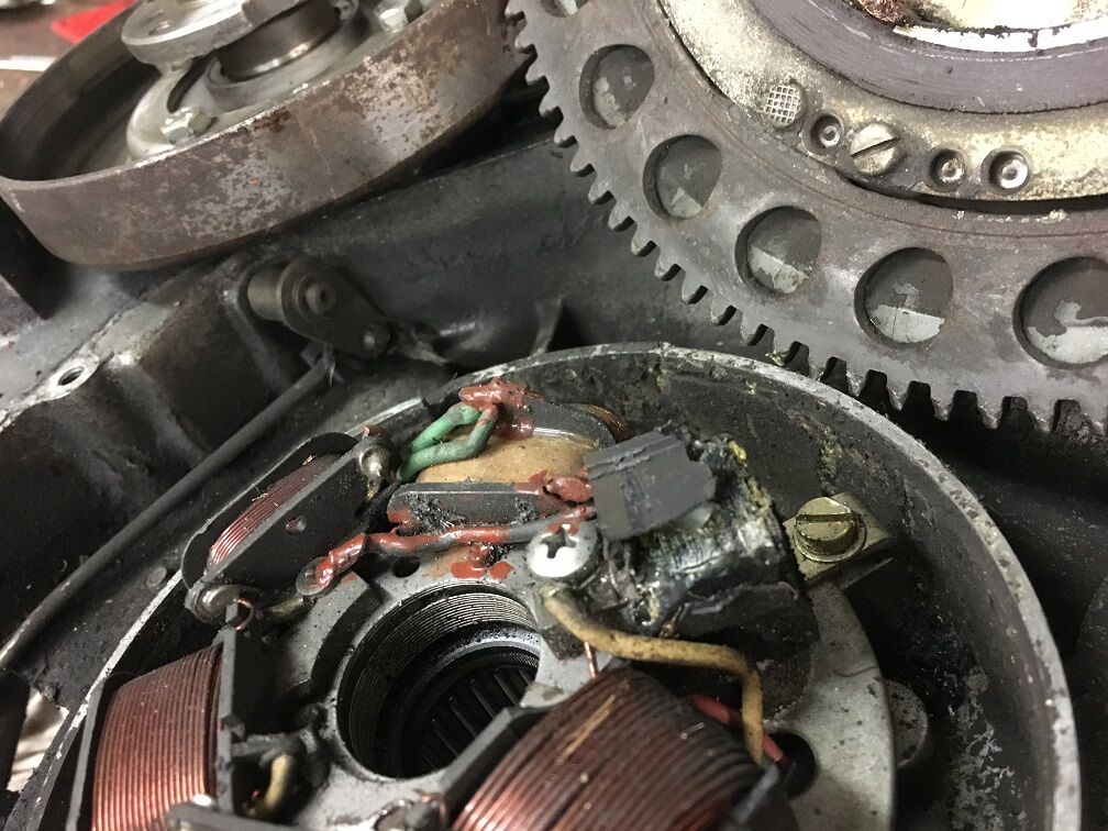

durch mein Nachbarn bin ich ja erst auf die Vespas gekommen und er schwärmte ja so von seinem Orangen Sahnestück. Die aber immer sehr schlecht ansprang und kurze Zeit später gar nicht mehr. Jetzt hatte ich ein wenig Zeit und mir den Bock in die Werkstatt geholt.

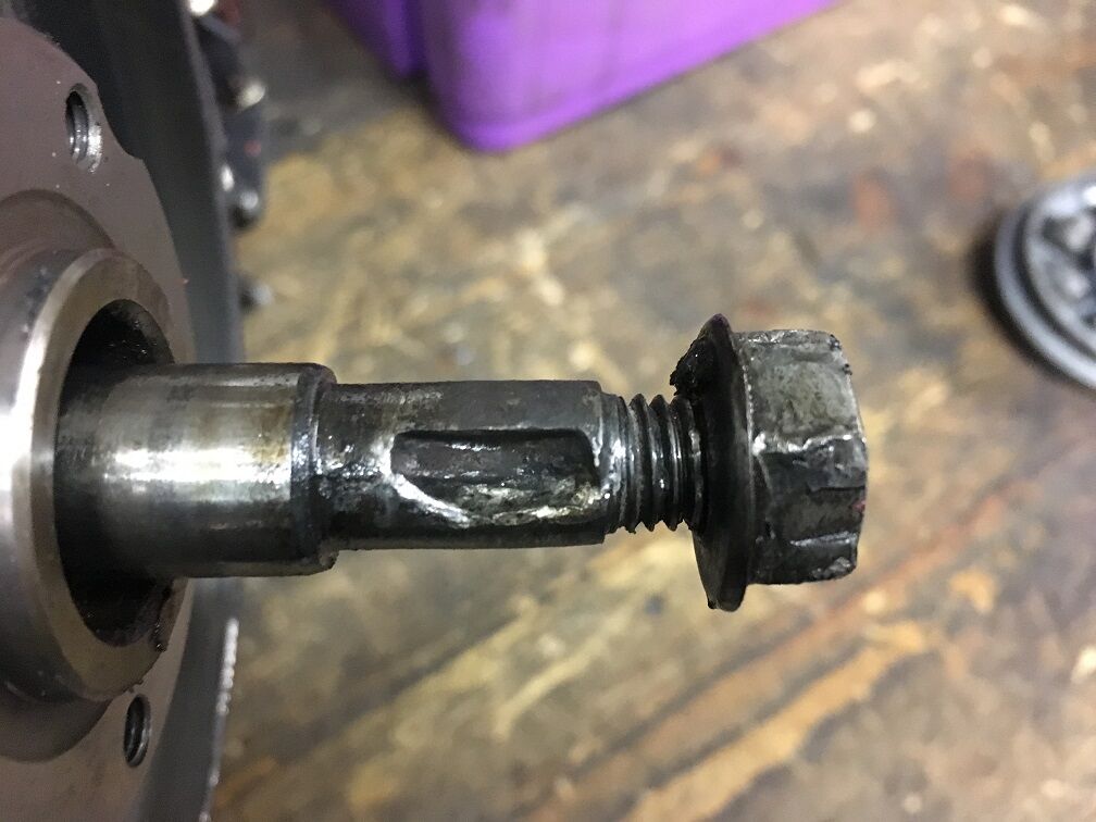

Die lief von Anfang an recht komisch und ich hatte da kurz drauf geschaut und eine recht wackelige Riemscheibe endeckt. Nach dem Abschrauben wußten wir auch warum...
Okn das war damit soweit klar.

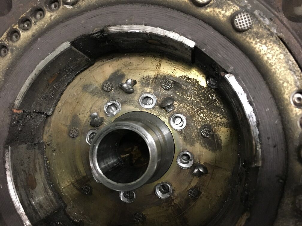

Nachdem ich den Motor auf der Werkbank hatte, viel mir die recht schwergängige Kurbewlle auf und das da etwas nicht fest war was fest sein sollte.
Jetzt weiß ich auch warum.

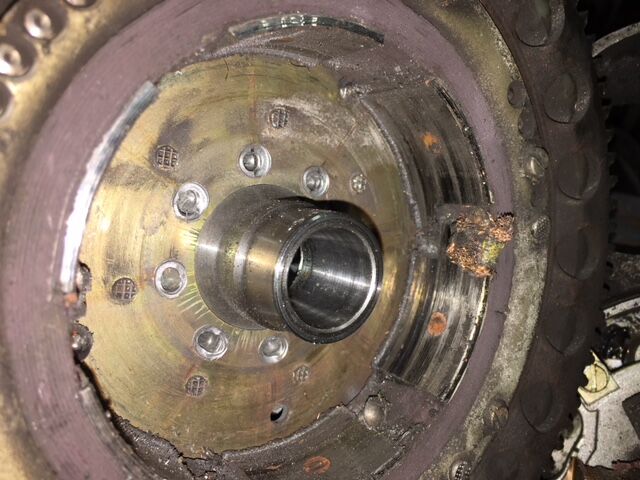

Alle Nieten sind ab.
Wenn er viel gefahren ist, sind da 100km zusammen gekommen.
Zum Glück habe ich alle Teile da und werde den Motor wieder frisch gemacht auf die Straße schicken.
