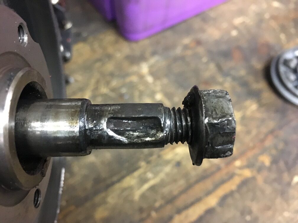

    durch mein Nachbarn bin ich ja erst auf die Vespas gekommen und er schwärmte ja so von seinem Orangen Sahnestück. Die aber immer sehr schlecht ansprang und kurze Zeit später gar nicht mehr. Jetzt hatte ich ein wenig Zeit und mir den Bock in die Werkstatt geholt.
    Die lief von Anfang an recht komisch und ich hatte da kurz drauf geschaut und eine recht wackelige Riemscheibe endeckt. Nach dem Abschrauben wußten wir auch warum...
    Okn das war damit soweit klar.

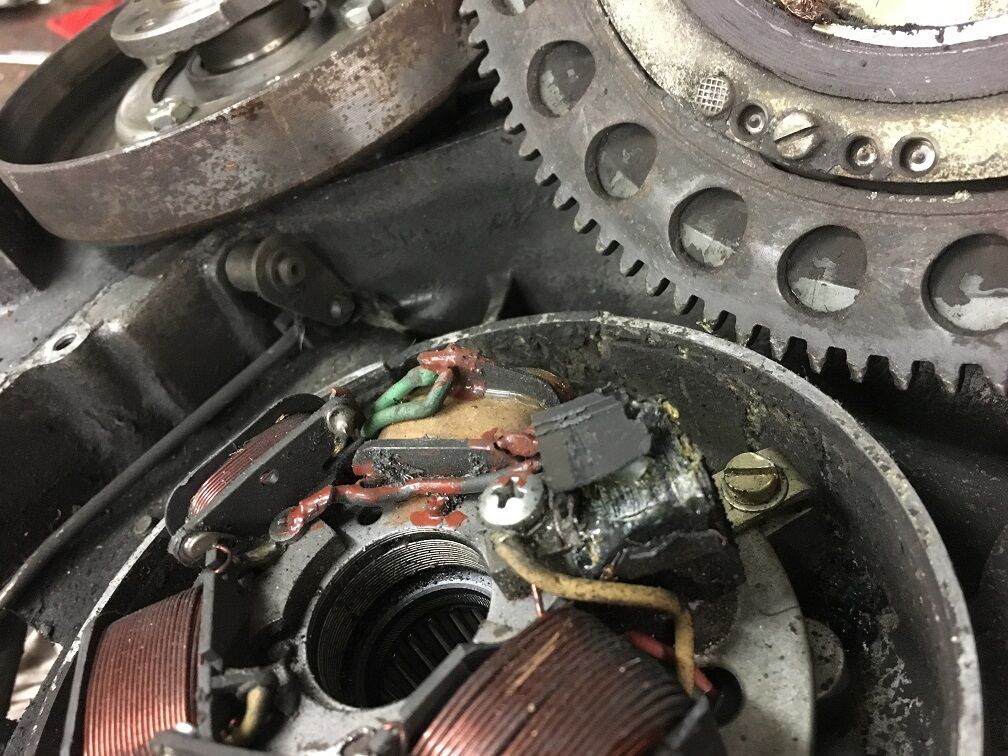

    Reparieren wollte die ihm keiner und so stand die Vespa in der Garage.
    Nachdem ich den Motor auf der Werkbank hatte, viel mir die recht schwergängige Kurbewlle auf und das da etwas nicht fest war was fest sein sollte.
    Jetzt weiß ich auch warum.
    Alle Nieten sind ab.
    Wenn er viel gefahren ist, sind da 100km zusammen gekommen.
    Zum Glück habe ich alle Teile da und werde den Motor wieder frisch gemacht auf die Straße schicken.
    Hat er nur Pech gehabt, war er zu Blauäugig oder was meint Ihr?

    Das mit den Nieten ist n bekanntes Problem und das Teil muß geklingelt haben wie ne Pausenglocke! Hat er das Teil so verunstaltet gekauft oder selbst verbastelt ? Wenn ersteres ists Pech, sonst, in Friesland sagt man "brääsich"...

    Das Teil hat er so gekauft.
    Man kann bei so alten Teilen ja nie wissen was so passiert, aber die Welle war 100% schon beim kauf ausgenudelt.
    Jetzt werde ich mal sehen, ob noch mehr zum vorschein kommt und dann denn Motor wieder zusammen bauen.
