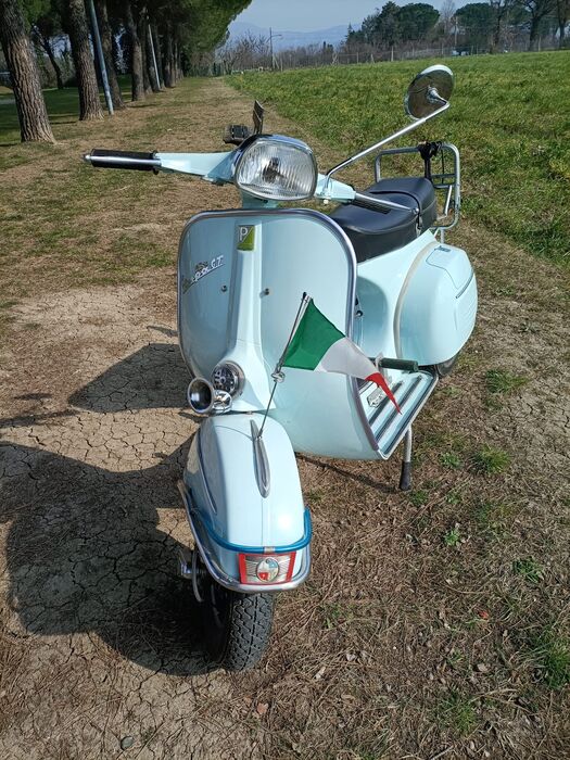

    Wo soll ich das Typenschild anbringen? Ich habe hierzu zwei Bilder gemacht. Ich Netz habe im lediglich ein Sprint-Foto hierzu gefunden, welches das Schild beim Bremshebel (über dem Zug) angebracht hatte.
    Anbei auch hierzu mal wieder Bilder :-2
