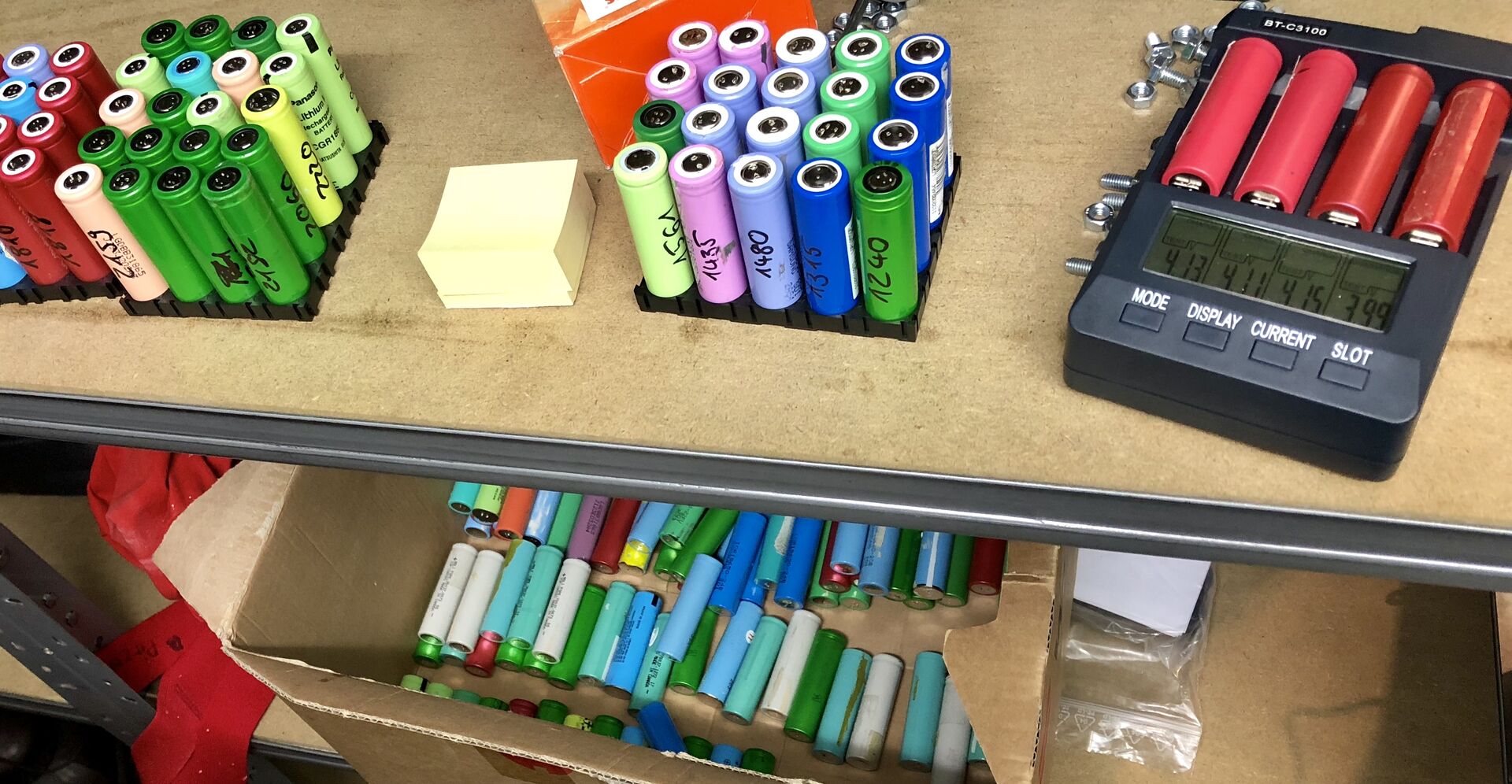

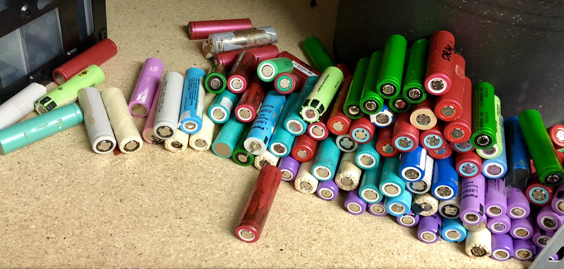

    So fängt alles an. Laptop Akkus landen im Regal und warten darauf zerlegt zu werden.

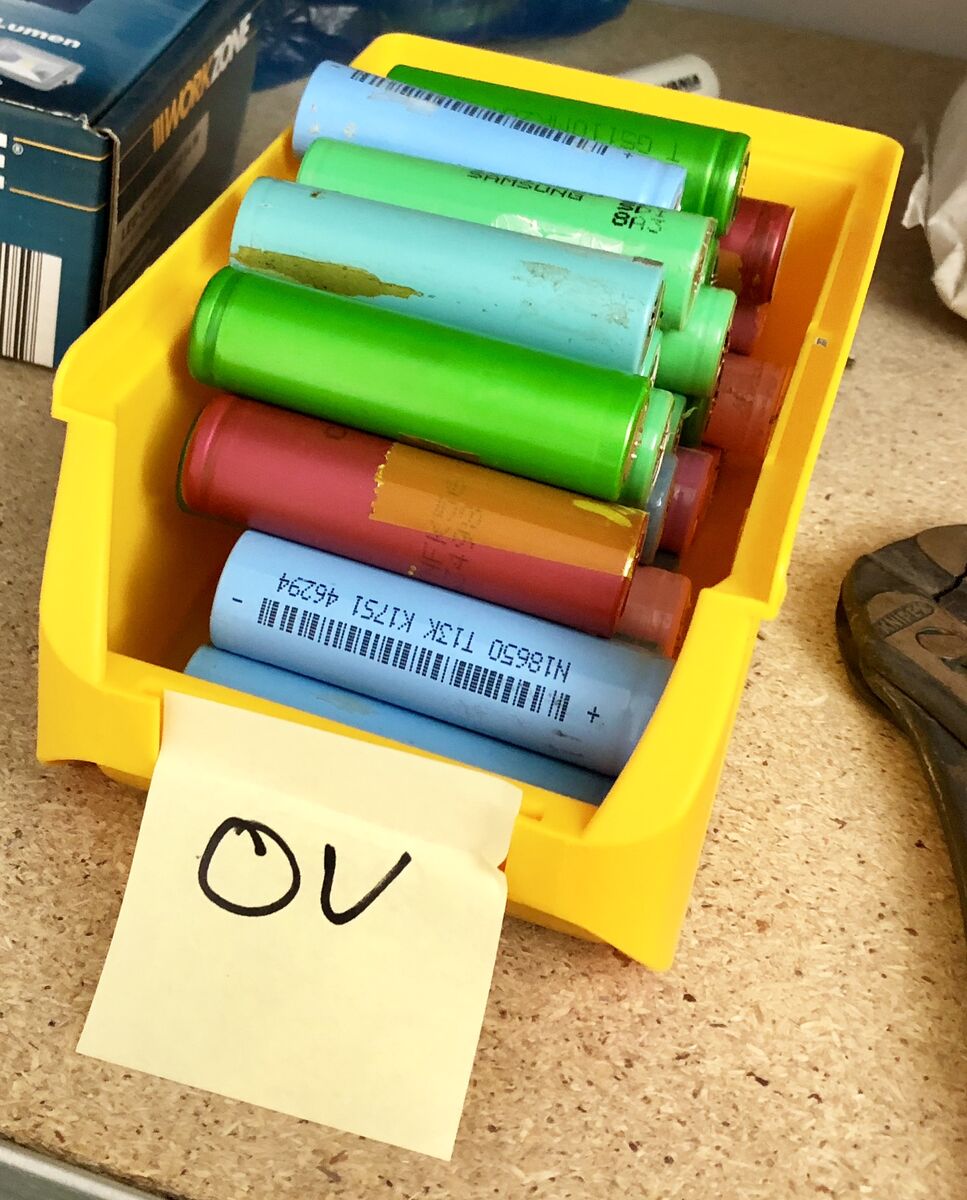

    Nach dem Zerlegen sortiere ich vor. 0V Spannung wird aussortiert und später angeschaut wenn mal Zeit ist.
    Akkus mit Schäden oder welche die heiß wurden, sowie Akkus die sich selbstentladen wandern zum Wertstoffhof.
    Der Rest wird mit TP4056 Bausteinen auf rund 4,10Volt vorgeladen. Die Bausteine sind billig und beschleunigen der Prozess unheimlich.
    Danach wandern die Akkus in eine Kiste und werden nach und nach meinen zwei Opus BT-C3100 geladen, entladen und die Kapazität wird draufgeschrieben.
    Akkus die von der Kiste ins Opus gelangen und massiv an Ladung verloren haben, werden aussortiert.
    Akkus die das alles hinter sich haben, landen im Regal oder in den Halterungen und warten darauf verbaut zu werden. Soweit bin ich jedoch noch nicht.

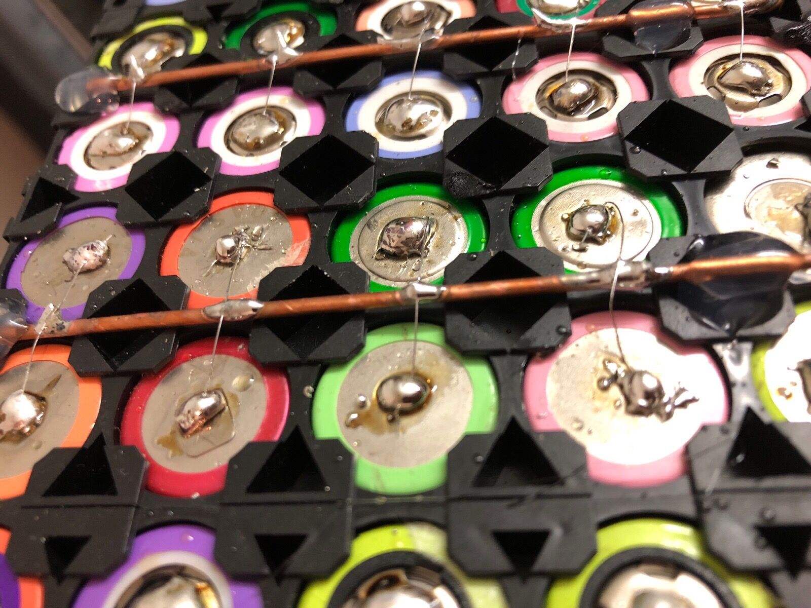

    Gestern hab ich den ersten Block durchsortiert und die Batterie zusammengesetzt.
    Je 10 Zellen in eine Block und das 14mal in Serie. Die ersten Blöcke hab ich schon verbunden mit 0,2mm Draht, welcher als Sicherung dient. Ab 6Ampere brennt der Draht durch :) So macht das Tesla übrigens auch.

    280 Lötpunkte ...

    Done :)

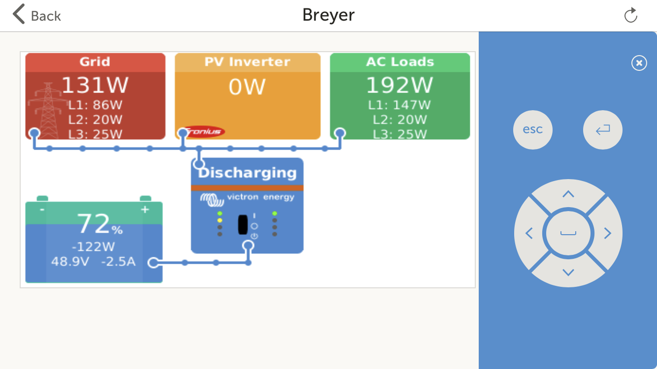

    • April 23, 2018 at 22:45
    • #35
    Heute hab ich etwas Zeit gefunden. Hier ein Bild vom Batterie Bezug. Ist aktuell gedrosselt auf 150W, da die Batterie noch nicht für die ganze Nacht reicht. Das kommt wenn ich weitere Blöcke gebaut habe.
