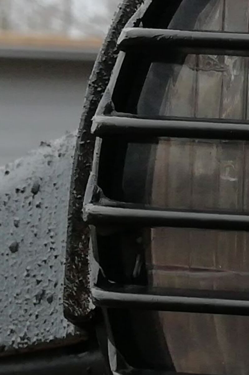

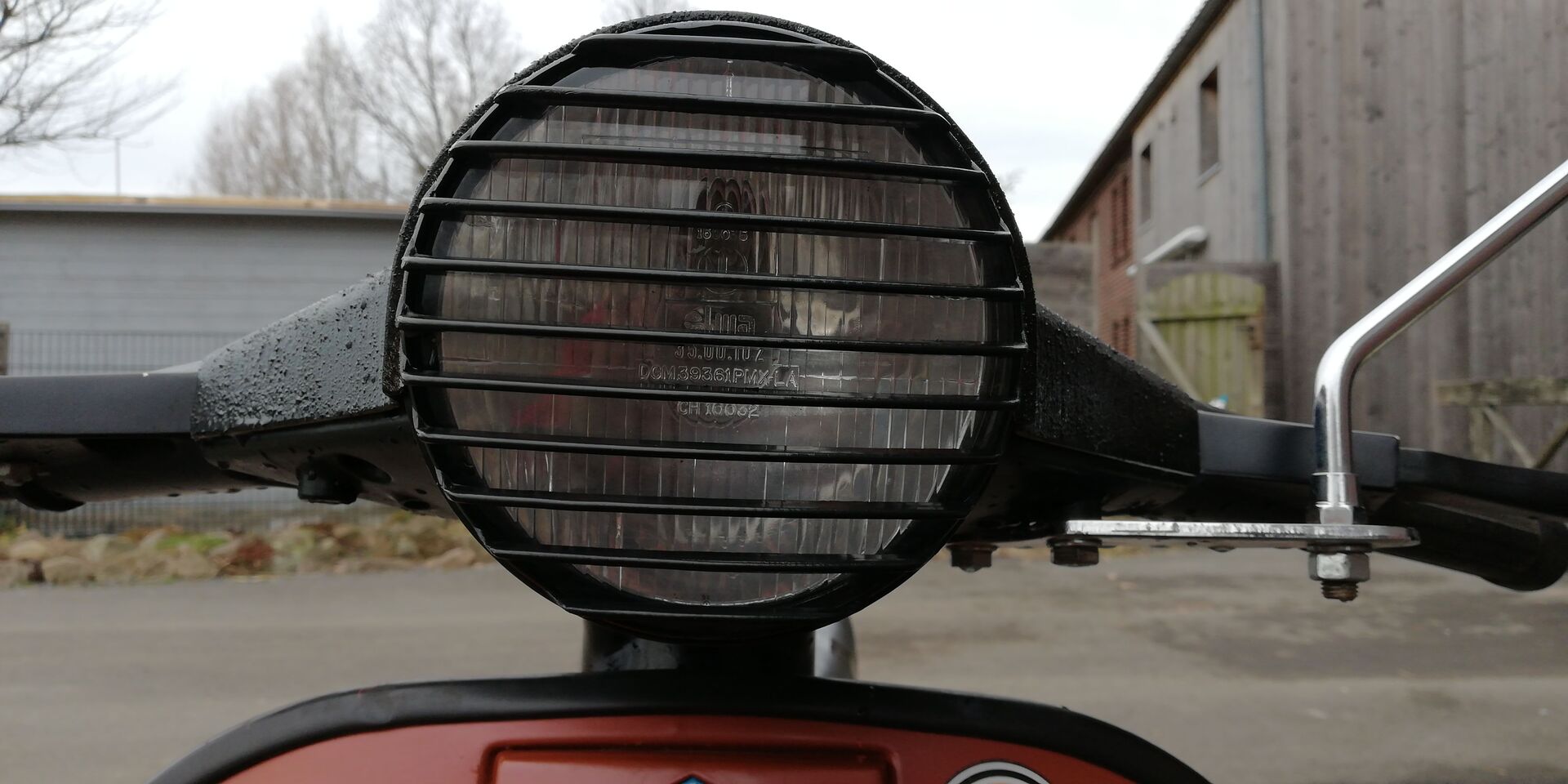

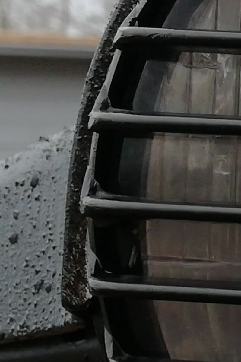

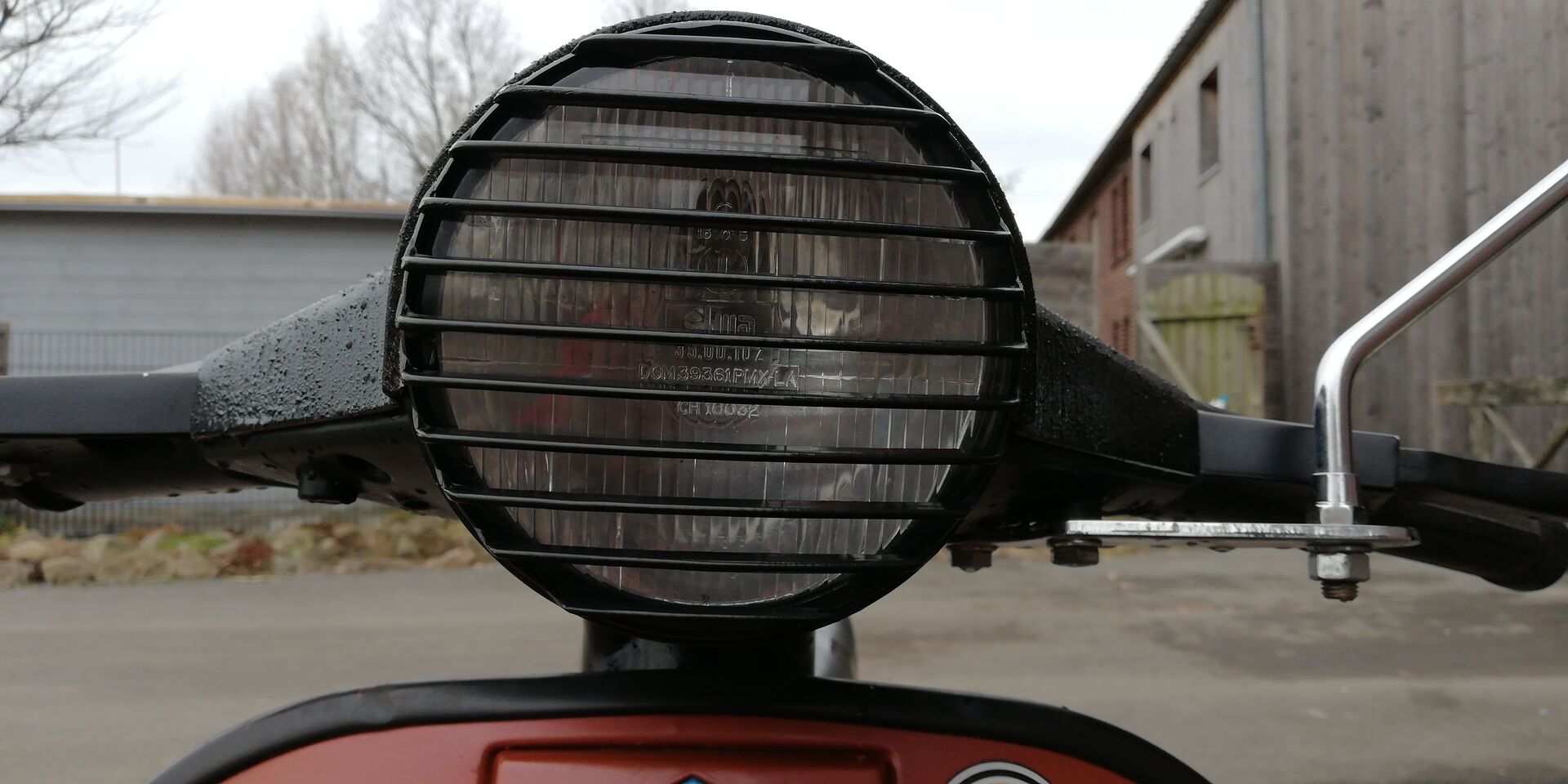

    Moin
    Suche so ein Lampengitter wie auf dem Foto für ne PK XL 1
    Mit waagerechten Streben.
    Wer eins hat und es los werden möchte bitte melden.
    Danke
    Gruß Marco

    das Gitter siet für mich stark nach selbst gebaut aus.
    Also wird dein suchervolg wohl eher mäßig ausfallen

    Ne. Ist nicht selber gebaut. Außer der Vorbesitzer hatte ne echt gute gußform

    ok ich dachte das is aus Metall weil es in den Ecken nach so aussieht als ob es aus Stäuben zusammengehäftet ist.

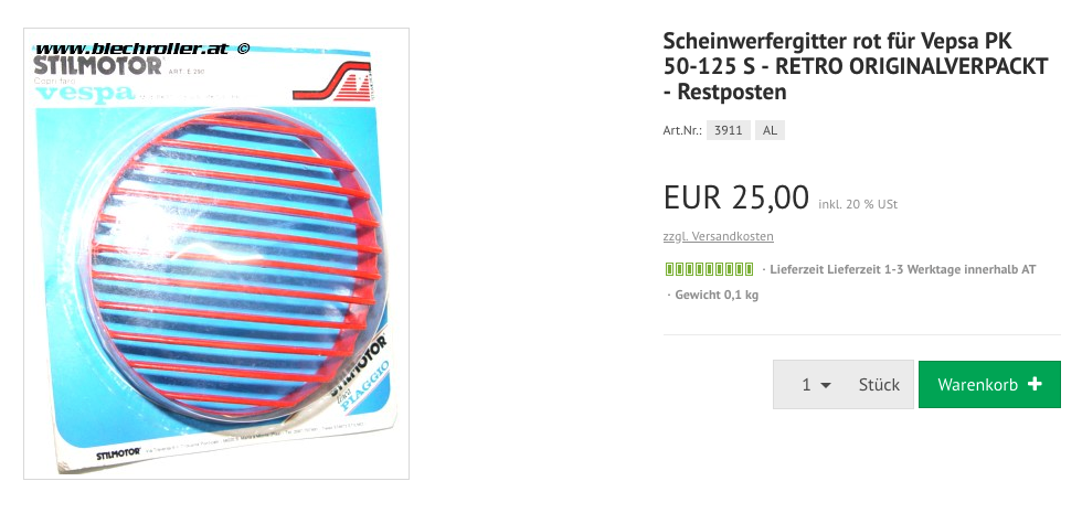

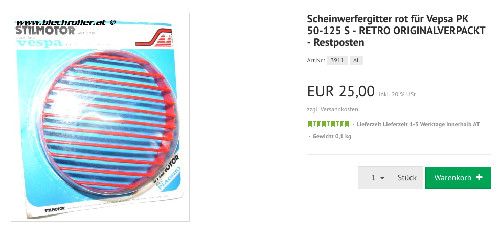

    Moin Creutzfeld, lieber spät als nie :P
    Ich glaube ich bin auf exakt das Produkt gestoßen:
    Scheinwerfergitter Vepsa PK 50-125 S von Stilmotor (Art. E 290)
    gefunden auf blechroller.at :
    https://www.blechroller.at/de/shop/2nd-ha…ackt-restposten (Artikel link ist irgendwie nicht sichtbar 🧐)
    Sonst habe ich tatsächlich auch auf ebay vergleichbare Produkte gefunden, ob sie passen ist eine andere Frage :)

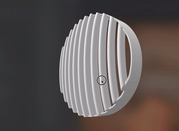

    Habe ich tatsächlich schon in Angriff genommen HansOlo.
    Hatte mir das Scheinwerfergitter bei blechroller bestellt was dann leider zu groß für meine XL2 war...
    Habe eine fertige .STL - Datei aufgebaut und bereits in de Druck gegeben. Sollte ich kommende Woche bekommen und kann ich dann ja mal teilen :)

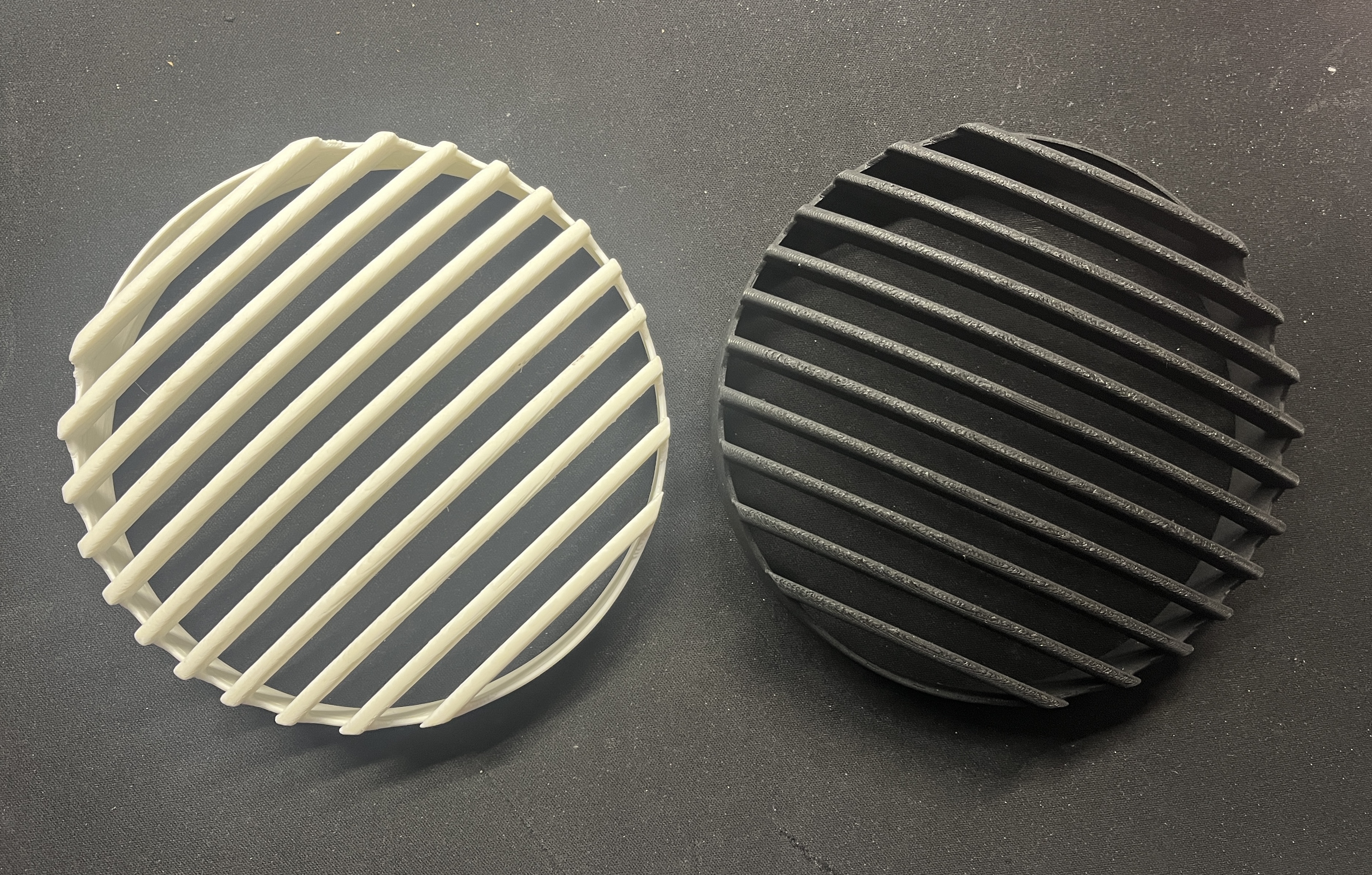

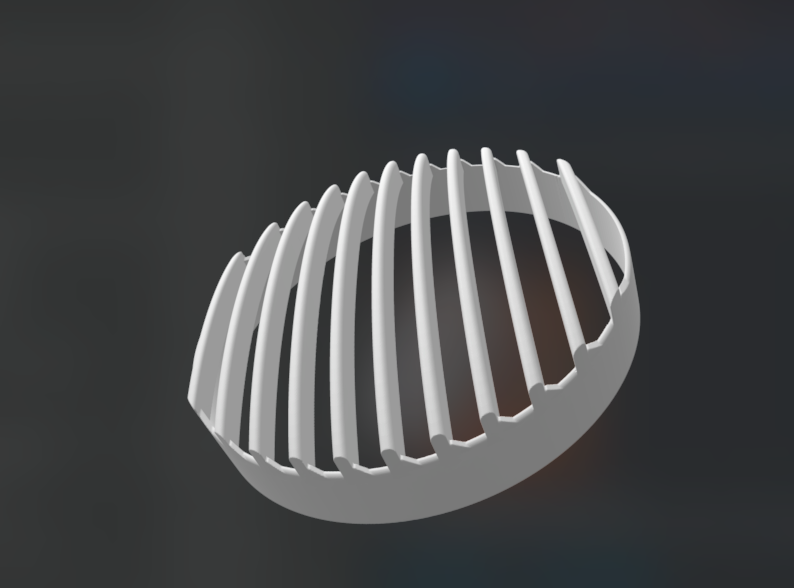

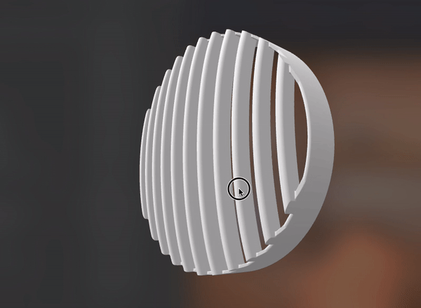

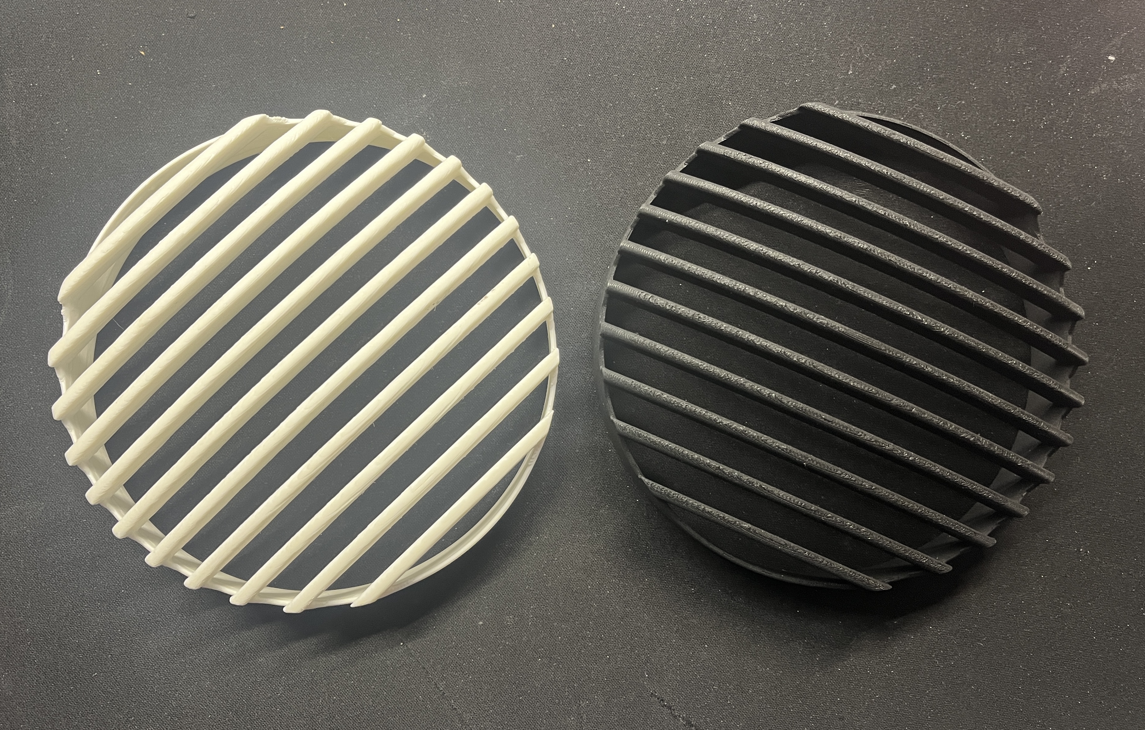

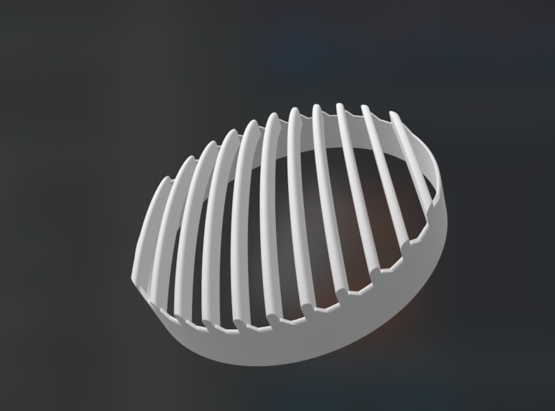

    Hat ein wenig länger gedauert als geplant. Wollte noch warten, bis meine XL2 wieder frisch ist und montierte Fotos präsentieren.
    Große Ernüchterung, meine beiden Drucke waren (jedenfalls für meinen Scheinwerfer) zu klein 😁
    Auf der linken Seite standard PLA und rechts Carbon Mix 135 mm Durchmesser.
    Ich werde einen zweiten Versuch angehen, sobald ich den Scheinwerfer einmal präzise ausmessen kann.
    Leider kann ich die .STL datei hier nicht teilen, da nur Bilder zugelassen sind. Wer sie haben will, kann mich aber gerne kontaktieren :)
    135mm Durchmesser / 3mm Wandstärke / 30mm Höhe
    Die fertie .STL kann aber kinderleicht von jedem der einen 3D Drucker hat angepasst werden.
    Dateien
    STL-Gitter.gif 12.31 MB – 161 Downloads

    Sieht super aus!
    Was denkst Du hält besser? PLA oder der Carbon Mix?

    Pla ist nicht so stabil aber durchaus auch wetterresistent.

    Ich druck bis jetzt immer PLA.
    Aber die sind recht bruchanfällig gerade bei Vibrationen, weil überhaupt keine Flexibilität. Bin da auf der Suche nach einem etwas weicherem Filament.

    PLA hat meiner Erfahrung nach so seine Probleme mit UV-Beständigkeit.
    Wenn es bisschen weicher als PLA sein und trotzdem noch einfach zu drucken sein soll ist PETG ganz gut.
    Wer einen Drucker mit beheiztem Bauraum (also Gehäuse rund um das Druckbett) hat kann sich auch an ASA/ABS versuchen, das ist aber schon nochmal ein step-up in Sachen Schwierigkeitsstufe...
