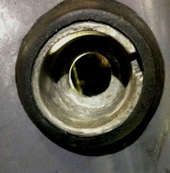

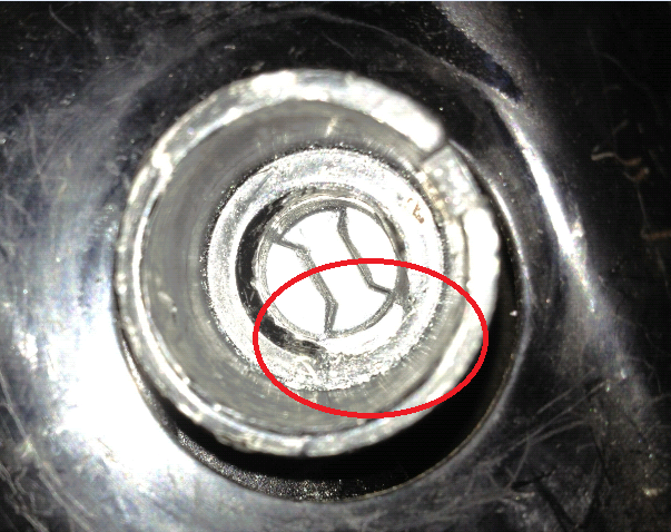

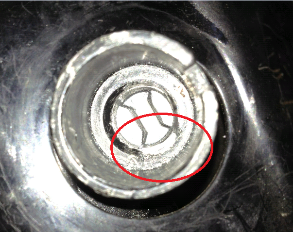

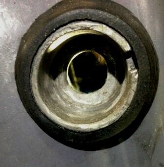

    Sodala, hoffe dass Die Bilder von Meinem EIERfone einigermaßen weiterhelfen.
    1.aufgebohrte Stelle
    2. das graue Matt ist der 2K Kleber
    3. Sicherungskeil lässt sich einwandfrei wieder betätigen

    1. entgratet-reinigen,
    2. ne Scheibe auf das Außenmaß des Schlossrahmen gefeilt
    3. ne lange Schraube mit Mutter durch damit man es von außen gut fixieren,Festdrücken und danach wieder entnehmen kann.
    4. (Scheibe mit Isolierband verkleidet auf der Seite wo geklebt wird) damit sie sich nicht mit 2K verbinde
    5. Masse an geknetet und mit spitzen Werkzeug reingepult, geformt (lieber etwas mehr auftragen)
    6. Nach aushärten min 3 Std. mit Laborhänden und nem Dremel Zahnarztmäßig die Form wieder her-geschliffen.
    7. WICHTIG: ich war auch neugierig und hab gleich probiert ob das mit dem Keil funzt ( Schloss rein 2 mal gedreht Masse noch nicht hart, Fitz das selbe nochmal.
    8. am Besten eine Nacht drüber schlafen
    So, jetz wünsch ich euch a scheens Wochenende, Sonne und immer a Hand breit G´misch im Tank
    Grüße aus Neuburg an der Donau
    da NoBBo
