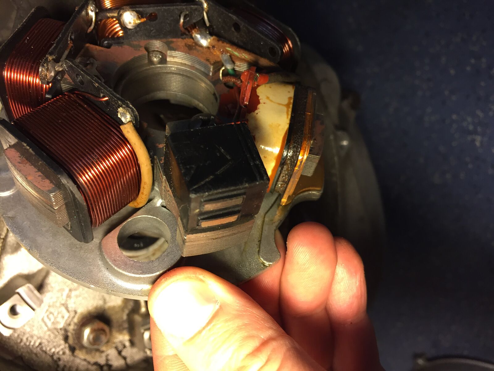

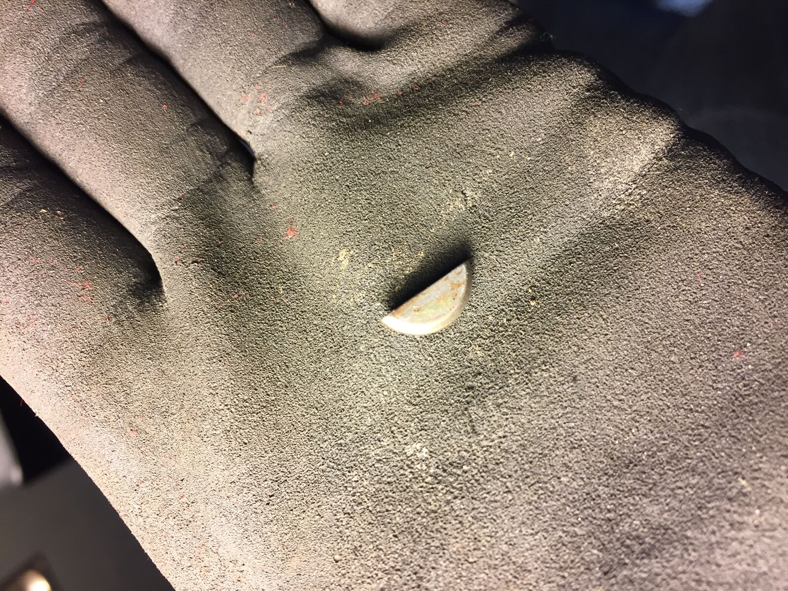

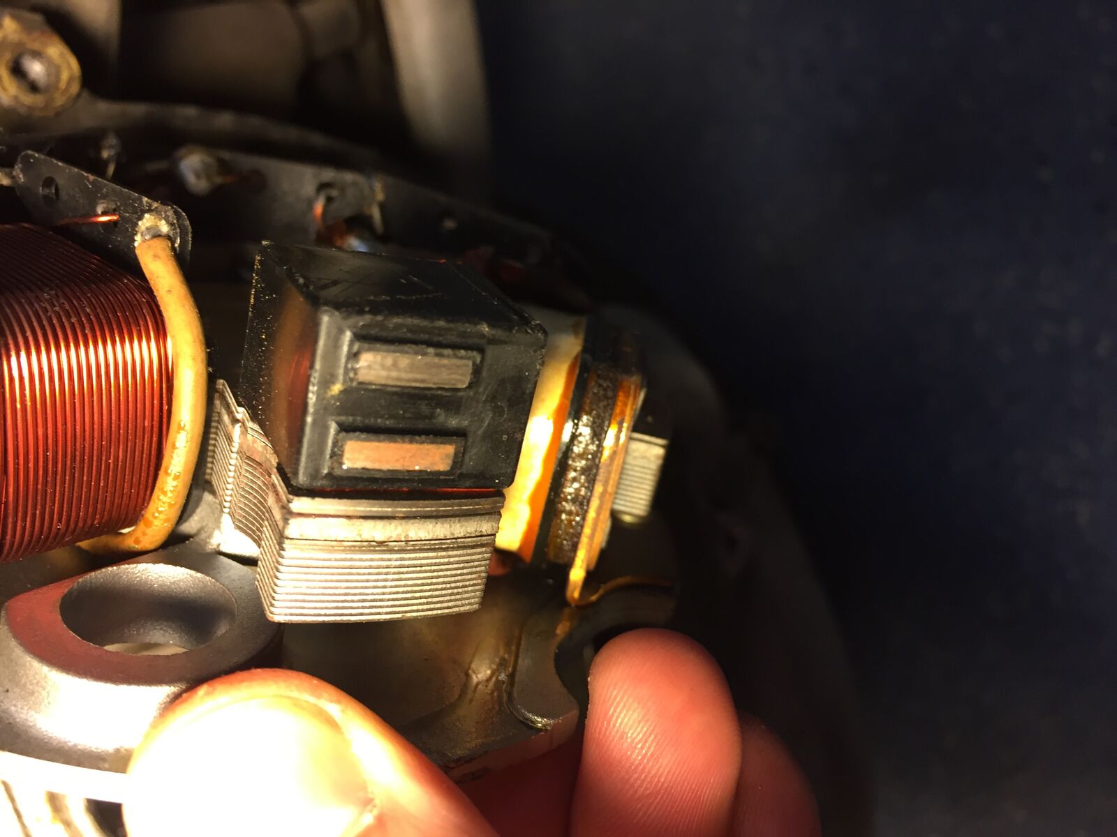

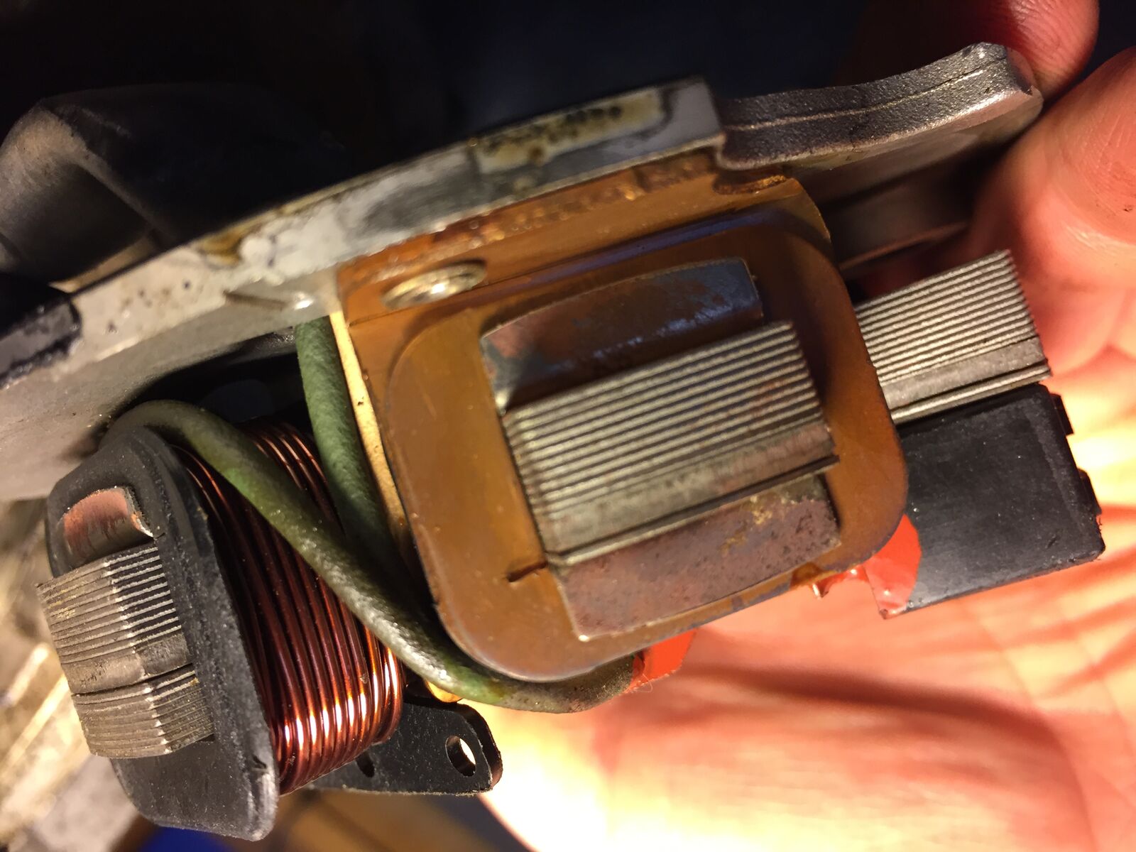

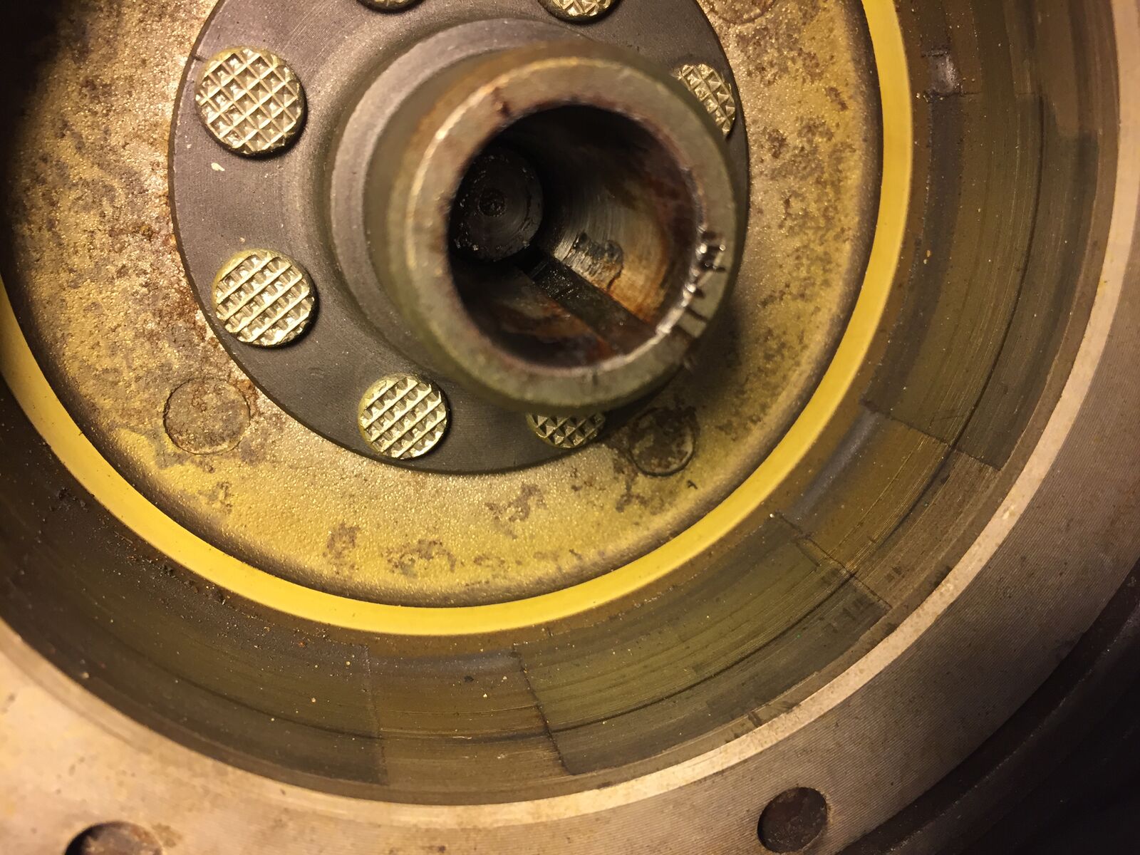

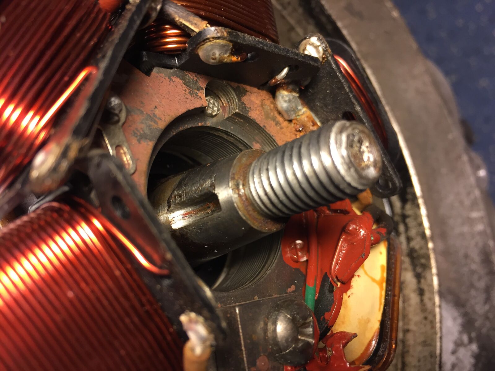

War letzen Samstag ein bisschen unterwegs, alles in allem so etwa 50 km. Gegen Abend, während einer kurzen Vollgasfahrt gabs hinten rechts ein Geräusch, so eine Art Knall, schwer zu beschreiben. Klang ein bisschen so als wenn ein Steinchen oder ähnliches vom Boden aus gegen das Motorgehäuse geknallt wäre. Kann allerdings auch nicht ausschließen dass es im/am Motor selber war. Daraufhin hat die gute kurz erstmal garkein Gas mehr angenommen, ist aber nicht ausgegangen und lies sich dann auch normal weiter fahren bis zur nächsten Ampel wo sie im Stand direkt ausging. Ließ sich relativ zügig wieder ankicken und dann auch normal weiterfahren, ist aber weiterhin bei jeder Ampel direkt ausgegangen wenn ich nicht ein bisschen Gas gegeben habe. Am nächsten Morgen sprang sie schlechter an als sonst. Bin dann mal 3 km gefahren um sie etwas warm zu bekommen und wollte dann den Vergaser nochmal einstellen. Jetzt in warm sprang sie mit Kicker garnicht mehr an, nur noch mit Anschieben und gefühlvoll Gas geben, ließ sich dann aber solange fahren bis man stehen bleiben musste und ging dann direkt wieder aus.
