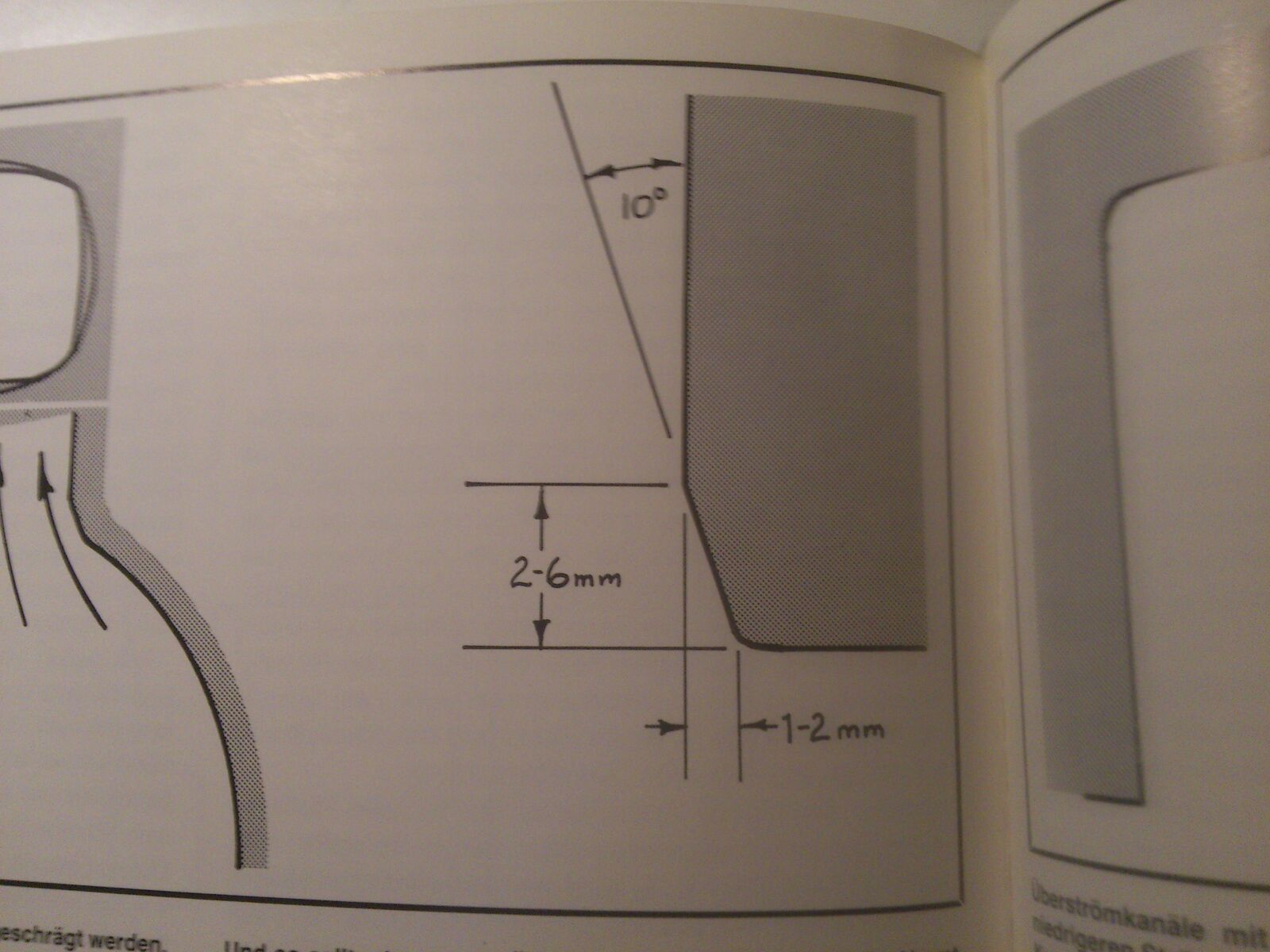

jau okay, ich hätte jetzt son standard 1x45 mit augenmaß reingeschnitzt
was empfiehlst du an weiterer Bearbeitung des Zylinders? Man sieht da ein paar Spuren, wenn ich mit dem Finger fahre spür ich da aber nicht wirklich was....

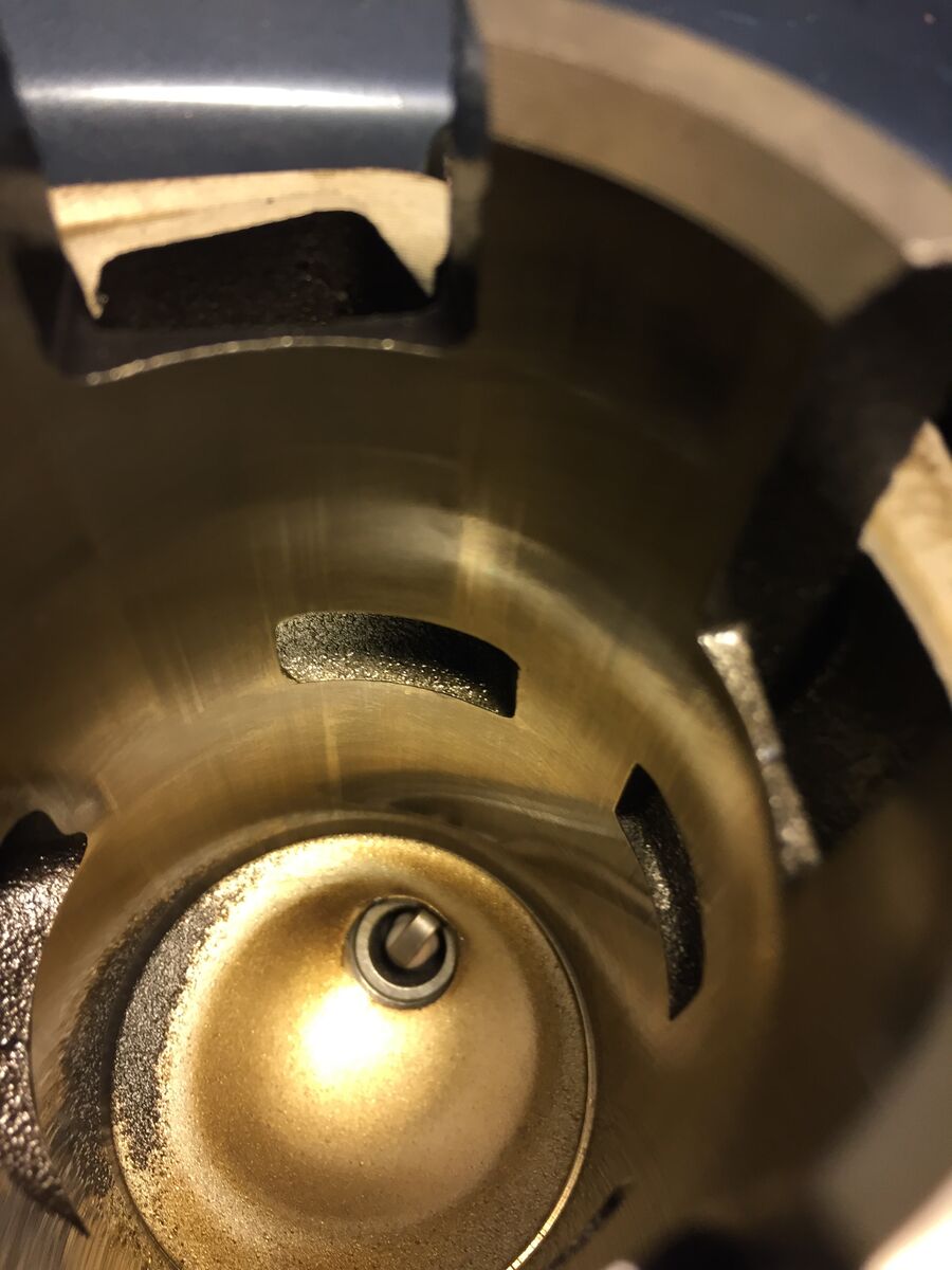

Diese rußige Ablagerung da oben links am Zylinderkopf, ist das "normal"? Wie kommt das zustande?
Im selben Atemzug:

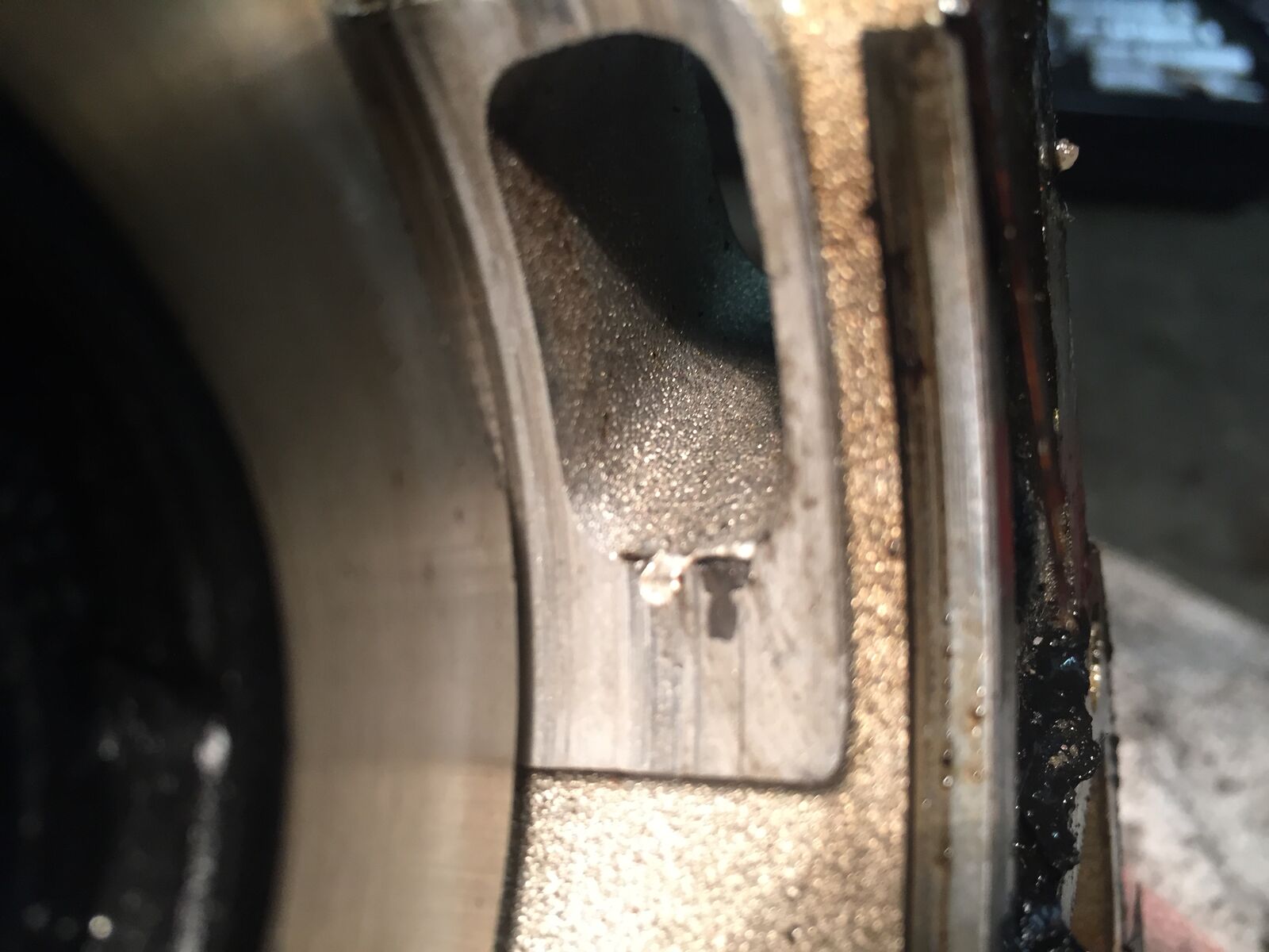

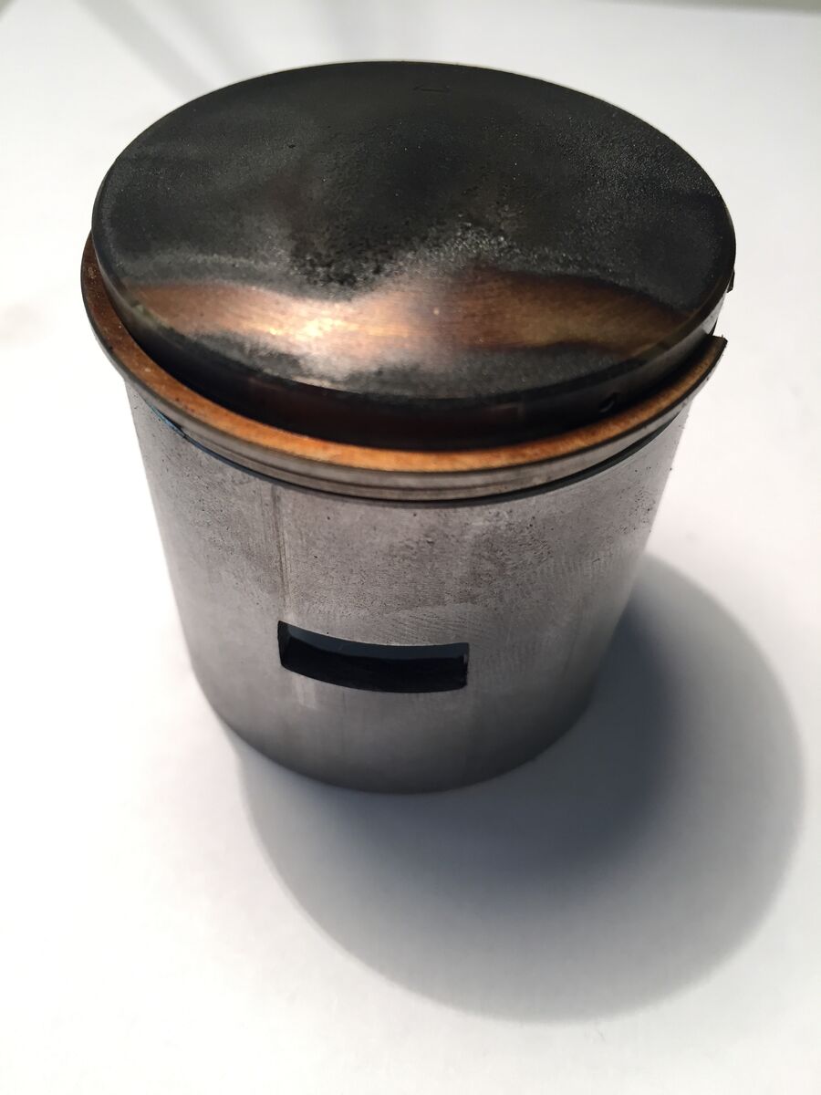

Wie kommt dieses Bild zustande, alles Schwarz bis auf einen "Pfad" quer durch?
Hat da jemand ne Theorie? oder noch besser Fakten?
Die Ablagerungen sind normale Verbrennungsrückstände vom Zweitaktöl.
Dein Zylinderkit ist neu und noch nicht eingefahren, und somit siehst du die Ablagerungen in der Anfangsphase.Später wird das alles voller Ablagerungen sein, sodaß du gar kein Muster oder Ungleichmäßigkeiten mehr erkennen kannst.
Einseitige Ablagerungen (gleichgültig an welcher Stelle) deuten vermutlich auf eine nicht ganz astrein symmetrische Anordnung der Überstromkanäle oder eine einseitig in die Überstromkanäle ragende Zylinderfußdichtung.
Ich hatte schon Fälle, bei denen z.B. eine abgebrochene Kühlrippe oder ein Klumpen Pferdemist in den Kühlrippen für ähnliche einseitige Effekte im Inneren gesorgt hat.
Einseitige Ablagerungen am Zylinderkopf können auf eine undichte Stelle zwischen Kopf und Zylinder hindeuten - es würde mich nicht wundern, wenn die Dichtfläche des Kopfes eine undichte Stelle an der korrespondierenden Stelle des Kolbens aufweist.

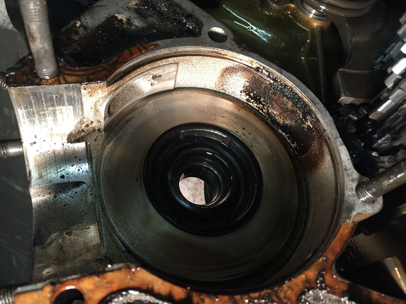

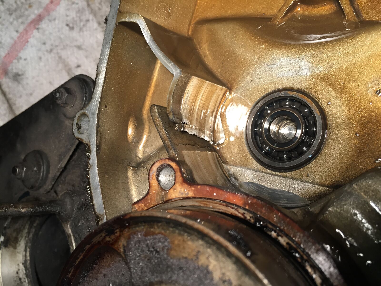

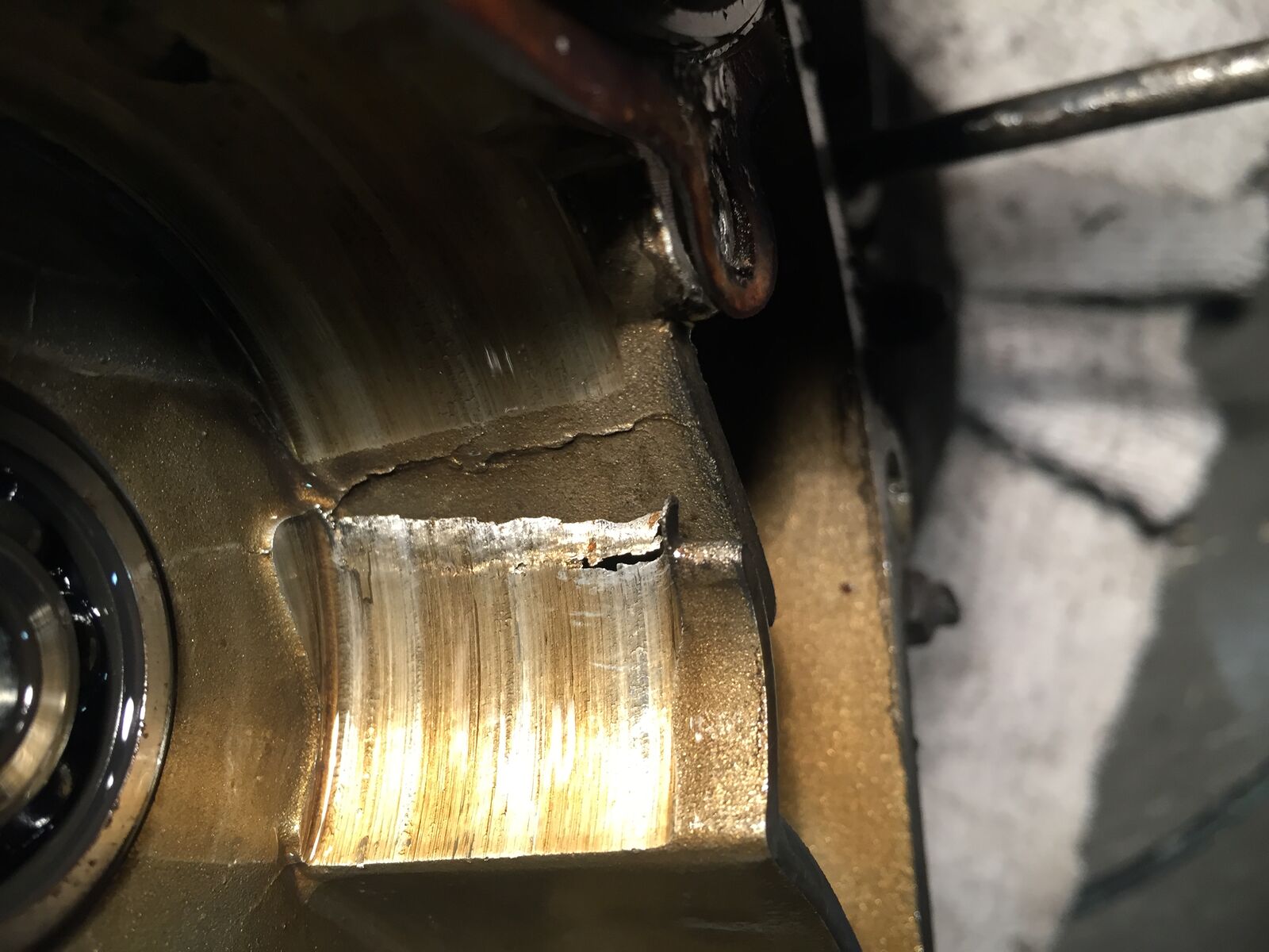

Das Stück vom Kolbenring ist aber weiterhin verschollen. Ein Teil davon steckt wohl in der Drehschieberfläche:
Als alles noch zusammengebaut war habe ich mal etwas Zweitaktöl von außen durch die Öffnung für den Ansaugstutzen bei geschlossenem Drehschieber einlaufen lassen. Das stand ne ganze Weile drin ohne abzulaufen, bis ich es dann letztendlich mit nem Tuch "abgesaugt" habe. Dürfte also noch relativ dicht sein. Was mache ich damit? So lassen? was wegnehmen und auffüllen? Ein bisschen beischleifen?
Was noch so auffällt:
Da fehlt ja irgendwie was am Material.
Ist das der Todesstoß für den Motor?

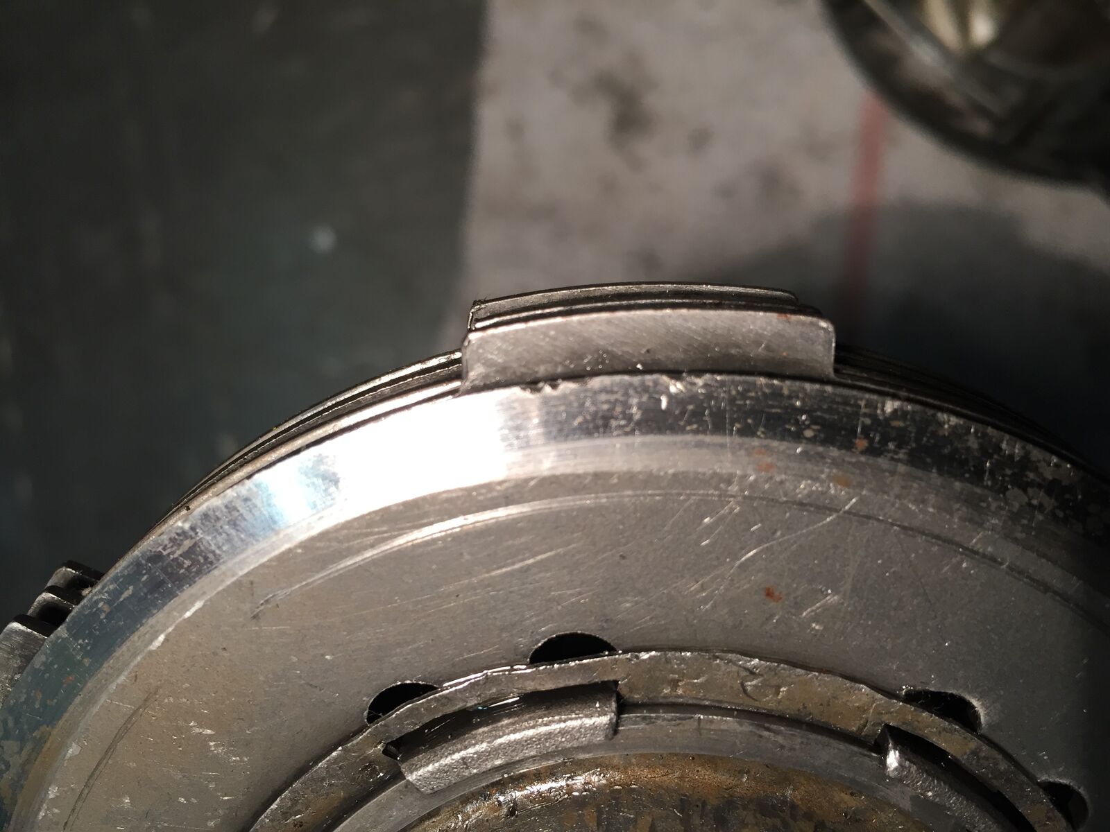

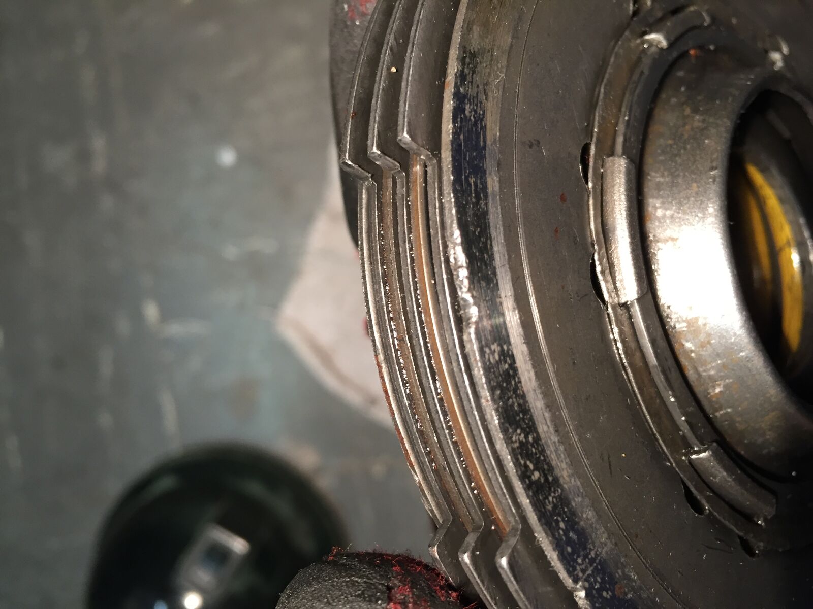

An der Kupplung hats scheinbar auch ein kleines bisschen was zerfressen:
Für eine einschätzung der Lage wäre ich sehr dankbar. :wacko: :wacko: :wacko:

Die vom Ringfragment geschrappte Vorverdichterfläche sieht so aus, als ob man den Motor auf einen Membranstutzen umbauen sollte. Ich seh's von hier aus nicht gut, also hängt mich nicht.
Möglicherweise kann man die beschädigte Partie (bei besser Beurteilungslage) einfach entfernen und hat dann sogar eine größere Einlaßöffnung( und 3 mm längere Einlaßzeit, was gut wäre beim DR 75)
Die Schäden im Getriebegehäuse...da sehe ich noch keine Ursache, weil du nur Teilansichten gepostet hast. Muss aber komplett zerlegt und penibel kontrolliert werden. Irgendwelche scharfen Grate etc. kann man sachte beischleifen.
Sicher wird man die Lager tauschen müssen und auch dem Schaltgetriebe genauer auf den Grund gehen. Von hier aus schaut es so aus, als ob der Vorbesitzer kein Fan des gemeinen Getriebeölwechsels war.
Mach doch bitte alles mal gut sauber, daß man ein komplettes Bild hat... -
