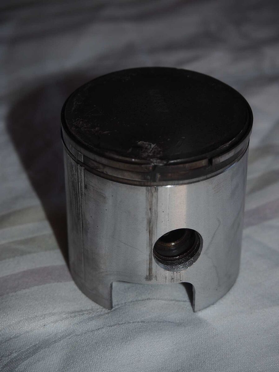

    Heute habe ich dann in den sauren Apfel gebissen und den Motor rausgebaut und den Zylinder gezogen. Jetzt habe ich vermutlich den Schuldigen gefunden:
    Dies ist der Rest einer der Kolbenbolzensicherungsringe. Offensichtlich ist er gebrochen und das abgebrochene Stück hat sein Unwesen an meinem neuen Pinasco Kolben getrieben. Seht selbst:
    Ob die hieraus resultierende fehlende Kompression jetzt der Verursacher meiner Probleme ist? Ich bin mir da nicht so sicher. Daß der Motor hierdurch keinerlei Reaktion mehr zeigt?
    Egal, jetzt brauche ich erst mal einen neuen Kolben. Glücklicherweise sieht der Zylinder noch sehr gut aus, daher werde ich den nicht ersetzen müssen.

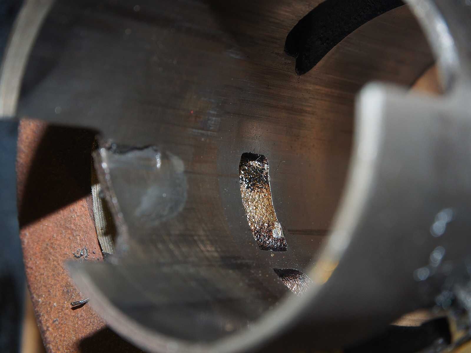

    An dem Federring war nur eines der beiden Augen abgebrochen. Das zweite Auge habe ich bei der Demontage noch abgebrochen - ich konnte den Ring mit nur einem Auge nicht mehr zusammendrücken, daher habe ich den herausgehebelt. Eine eventuelle Schramme am Kolben wäre jetzt ja sowieso egal. Zur Montage habe ich eine Knippex Seegeringzange verwendet. Also am Werkzeug hat es nicht gelegen, vielleicht aber an meinem Ungeschick. Ich kann mir das nur so erklären, daß ich den Ring nicht ganz eingesetzt habe, und er daher etwas herausgerutscht ist und dann das Auge abgeschert wurde.
    Ich habe jetzt den Zylinder nochmals genauer untersucht. Leider darf ich den jetzt auch noch ersetzen. Seht selbst:
    So wie sich mir das darstellt, ist der Ring beim Aufwärtshub rausgerutscht, und abgeschert worden.

    autsch.
    Und beim neuen Zylinder die Kanten an den Überströmern unbedingt brechen.
    Bedüsung muss auch an den 75er angepasst werden, das nur zur Vollständigkeit her

    ...upps...na klar haben die Automatiks keinen Drehschieber... hab's glatt mental ausgeblendet...:+4 (schäm!)
    nevertheless...
    Bitte die Kanten der Überströmer nicht "brechen", und schon gar nicht 45 ° (das leider nur wenig wirksam).
    Die Ringe sollen sachte über die Kanten gleiten und nicht reinschnappen. Dazu wird an der Kante eine glatte Fase erzeugt. Die muß nicht monströs sein, da die Ringe an einem scharfkantigen Kanal lediglich um ein paar hunderstel mm hängenbleiben, jedoch mit den dramatischen Folgen.
    Um eine bestmögliche Wirkung zu erzielen und das "Ringsnapping" zu vermeiden, sollten die Kanten mit einer Fase von ca. 10-15 Grad versehen werden.
    So etwa:
    Es schadet auch nichts, wenn man andere Ringe benutzt. Wenn möglich, Ringe aus Federstahldraht und nicht aus sprödem Grauguß (wie sie oft original dabei sind)...das hilft auch ungemein...

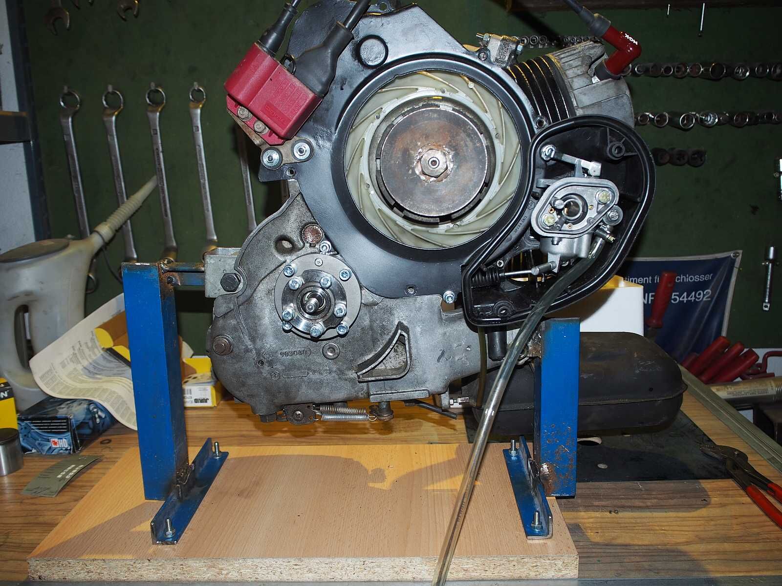

    Gestern Abend habe ich mir aus ein paar Resten einen Motorständer zusammen gebaut. Heute Morgen habe ich dann bei SIP nachgefragt, wo mein am Montag bestellter Pinasco bleibt. Aktuell ist bei SIP offenbar 'Land unter'. Sie kommen mit dem Versand der Bestellungen nicht hinterher. Da ich sowieso durch Landsberg gefahren bin, habe ich mein Paket heute nachmittag bei SIP abgeholt. Es war nach meinem Anruf heute morgen alles schon für mich vorbereitet. Super Service.
    Zuhause habe ich dann an dem Zylinder die Fasen mit Hilfe einer Schlüsselfeile und 320er Schleifpapier so gut ich halt konnte angebracht. Vielen Dank für den Tipp an Jack. Anschliessend habe ich alles montiert. Mit Hilfe eines 8er Röhrchens, einer leeren Saftflasche und gaaaaanz viel Heißkleber habe ich mir einen Ersatztank gebastelt.
    Dann habe ich einen Startversuch gewagt. Was soll ich sagen..... Sie l ä u f t ! ! ! ! ! :hurra:  :hurra:  :hurra:
    Morgen werde ich den Rest dann hoffentlich noch komplettieren.
