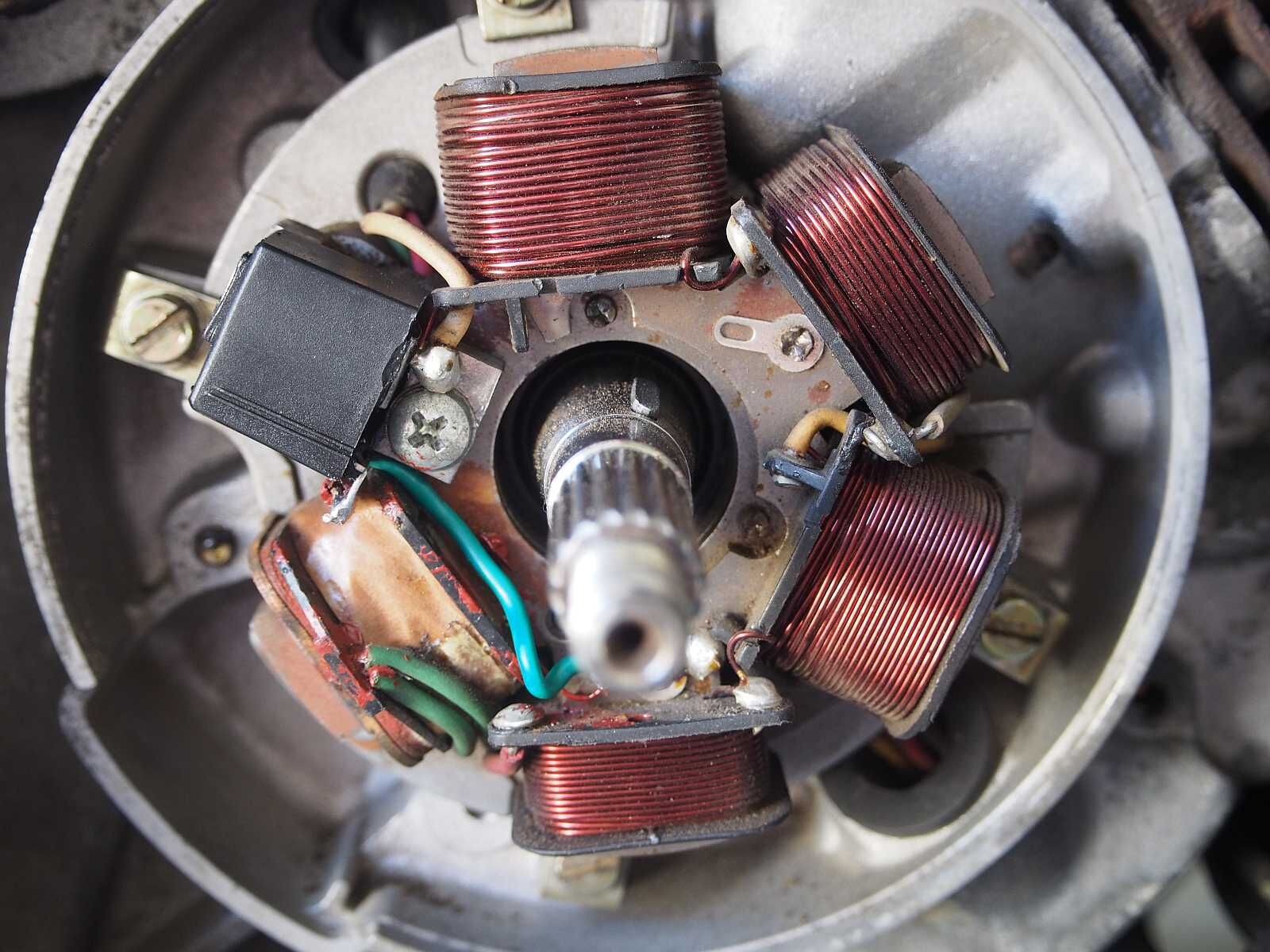

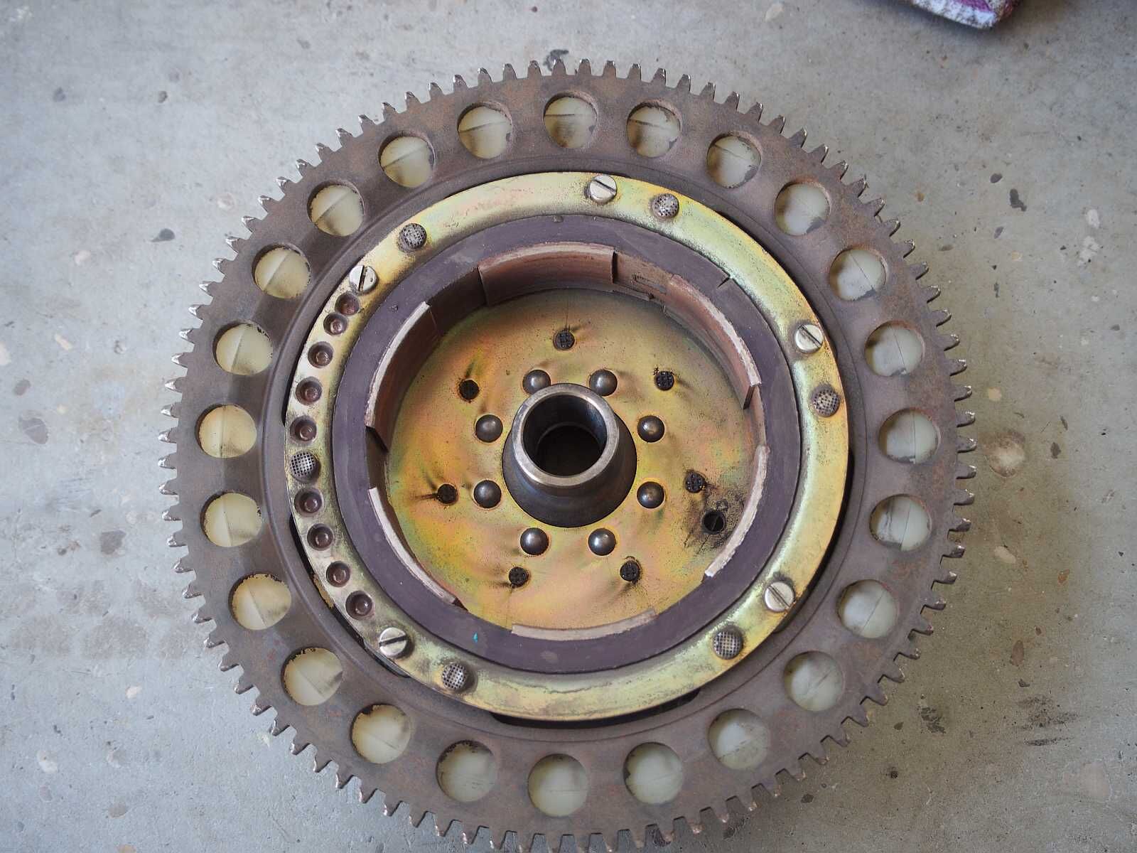

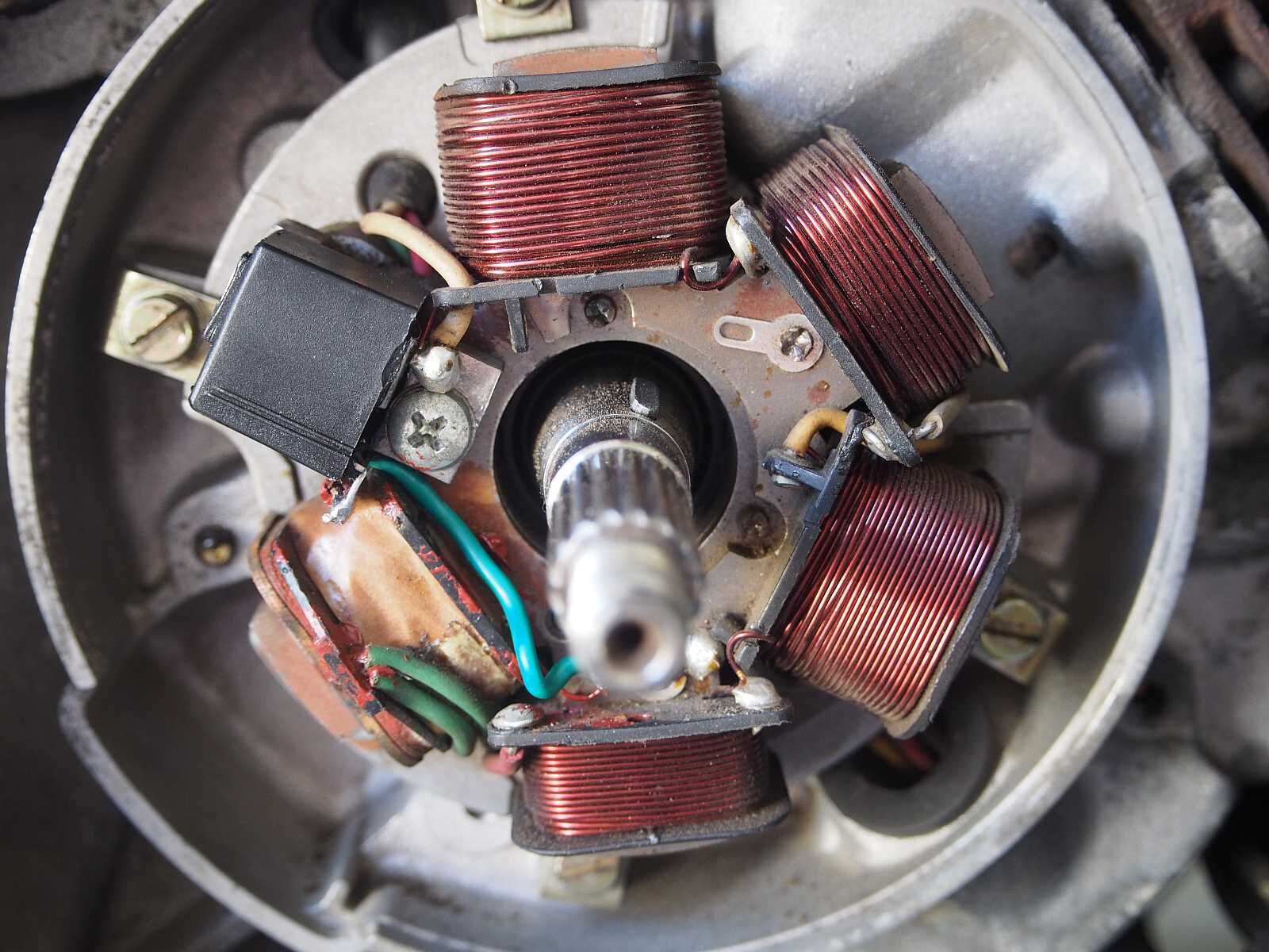

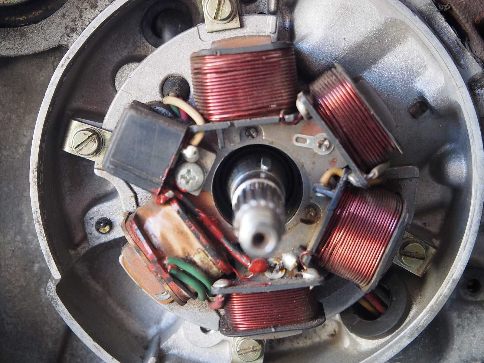

    vielen Dank für die vielen Antworten. Ich habe mich heute mal an die Vespa gemacht. Folgendes habe ich durchgeführt:
    - neue CDI und Zündkabel eingebaut
    -> Leider kein Erfolg...
    - Polrad runter, Keil und Polrad kontrolliert - alles in Ordnung - Gott sei Dank!
    - Pickup ausgetauscht - ich habe extra das BGM-Pickup gekauft wie hier im Forum empfohlen wurde.
    - alles wieder zusammen gebaut - probiert
    - andere Zündkerze & anderen Zündkerzenstecker
    Ich bin jetzt so langsam mit meinem Latein am Ende.
    Folgende Symptome habe ich:
    - Zündkerze funkt im ausgebauten Zustand kräftig blau
    - Zündkerze ist nach jedem Startversuch naß
    - die Vespa macht keinen Mucks - nicht mal nen Huster oder so etwas
    Die Zündkerze ist nach einem Startversuch ziemlich naß - gibt es eine Möglichkeit, daß die Luftzufuhr irgendwie blockiert wird?
    Vielleicht hat ja jemand noch eine zündende Idee für mich. Anbei noch ein paar Fotos:
    Altes Pickup
    Zündplatte mit altem Pickup
    Polrad
    Zündplatte mit neuem Pickup
    Viele Grüße
    Thomas
