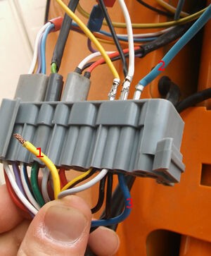

    Hallo erst einmal...ich bin ganz neu im Forum und das nicht zuletzt weil ich ein Elektro-Problem mit meiner PK 50 V5x1T Bj. 1984 habe.
    Ich habe meine Liebe renoviert... unter Anderem ein neuen Kabelbaum.
    Auf dem angefügten Foto:
    1 Gelb > kommt vom Blinkergeber
    2 Blau > kommt von der Schnarre
    3 Blau > kommt von der Zündung
    Mein Problem = hängt 2 und 3 zusammen habe ich Strom auf der Schnarre und sie funktioniert... Aber dafür habe ich kein Licht.
    Hänge ich 1 und 3 zusammen funktionieren alle Lichter und Blinker...Aber eben halt keine Schnarre
    Hänge ich dann hierzu noch die Schnarre dazu, fällt das Licht aus und die Schnarre geht!?
    Ich denke mir, dass dann insgesamt zuviel Strom gezogen wird und das Licht wegfällt???
    Ich habe allerdings auf der gesamten Kabelleiste kein weiteres stromführendes Kabel über.(Ausser grün=Zündschloss)
    Bitte um Hilfe...wo gehört was dran!!!???
    PS: 2tes Foto ist der Blinkergeber wo 1 Gelb dranhängt und einmal Schwarz kommend von der Zündung
    Danke im Voraus
    Andreas

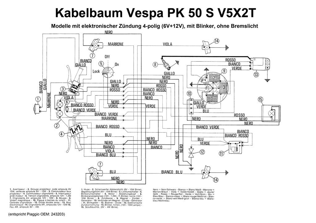

    Hier bitte der Schaltplan!
    zur Verfügung gestellt durch Stoffis-Garage...Danke!!!

    Ich habe damals den Kabelbaum eben für eine Vespa V5x1T beim Fachhändler gekauft!
    beim alten Kabelbaum waren ja kaum noch Farben zu erkennen...nach 20 Jahren :)

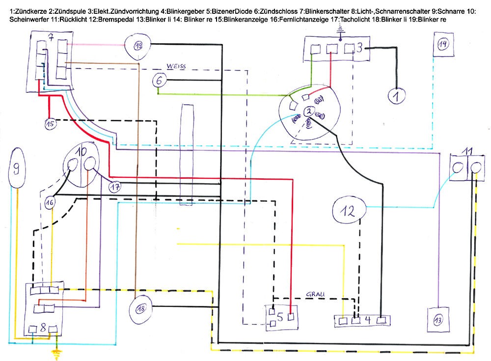

    • April 27, 2018 at 20:01
    Hi Leute!!
    Hab heute - 3 Std. lang - gearbeitet....
    Hier das Resultat... Mein Schaltplan wie momentan gerade alles installiert ist!!!
    Das gelbe -ohne Ende- wäre Licht wenn ich die Schnarre abhänge und eben Gelb zu Blau hänge. (Dann geht ja das Licht, aber keine Schnarre)
    Ganz liebe Grüße
    Andreas

    Gehört da nicht eigentlich eine Hupe (mit Hupengleichrichter) rein und keine Schnarre?
    Volker PKXL2
    3,176
    31,759
    5,696
    • April 28, 2018 at 08:22
    Erstmal das, und zweitens, wo hast du den Kabelbaum her, Schalter auch neu und passend für dein Modell ?
    Blau ist für die Stromversorgung (Licht ), gelb für die Blinker, rot für die Zündspule, grün für Zündung aus und schwarz ist Masse. Was für ein Blinkrelais ist da verbaut, 2 oder 3 Pins ?
    Hast du Fern -und Abblendlicht? Dann gehen an den Scheinwerfer braun und lila vom Schalter.
    Edith fragt nach, ob evtl deine Stecker in der Leiste unter der Kaskade ungewollt Kontakt haben?

    Schalter, Railais und restliche elektronischen Bauteile sind die Alten geblieben...nur die Kabel sind neu! Bevor ich alles demontierte und ich damals vor 6 Jahren noch damit fuhr ging alles einwandfrei auch mit der Schnarre !
    Ja ! , Stand-,Abblend-&Fernlicht !
    Wie aus meinem selbst angefertigten Schaltplan ersichtlich > 3 Pins am Blinkergeber !
    Ungewollter Kontakt 100 % ausschließbar !

    Mit Hilfe eines Schaltplans aus dem Internet https://www.scooterhelp.com/electrics/wiri…ole_no_batt.pdf
    In meinem Fall - wie aus dem eigenen Schaltplan ersichtlich - war vom Schnarrenschalter das gelb-grüne Kabel geerdet... und hierbei der Fehler!!!
    Richtig ist die Koppelung des eben genannten gelbgrünen Kabel mit dem gelben Kabel ohne Ende...
    Es funktioniert Alles... Ich freu mich!!!!
