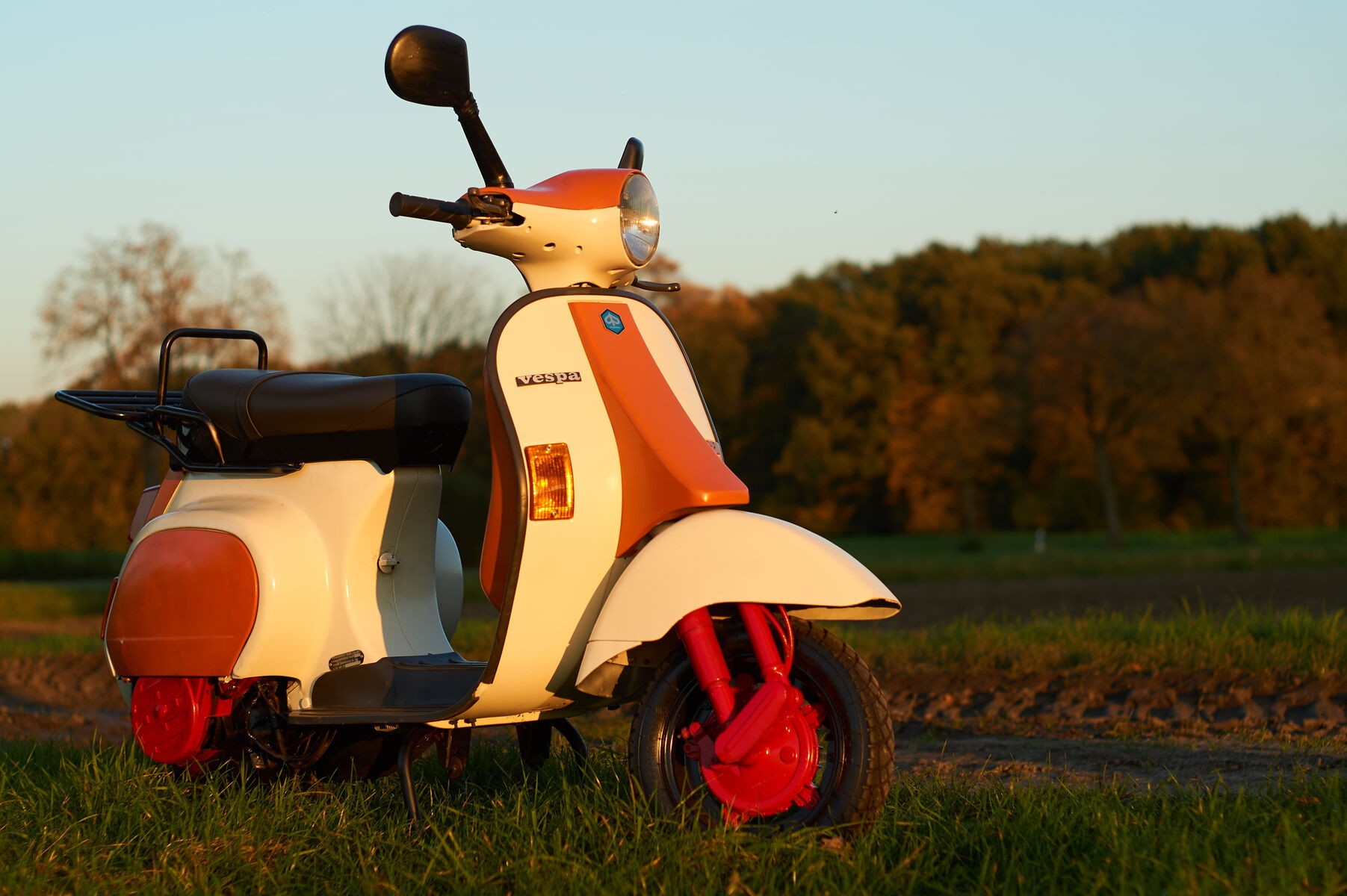

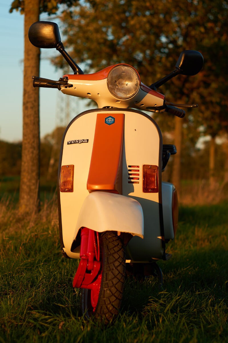

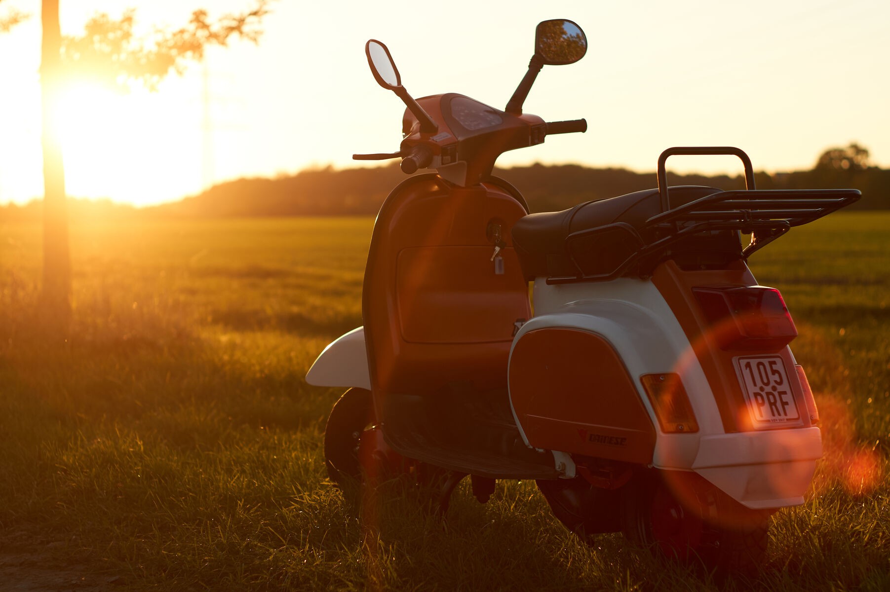

    Hier mal ein paar Fotos der Vespa

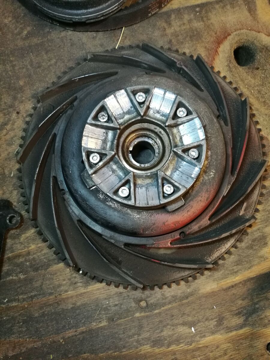

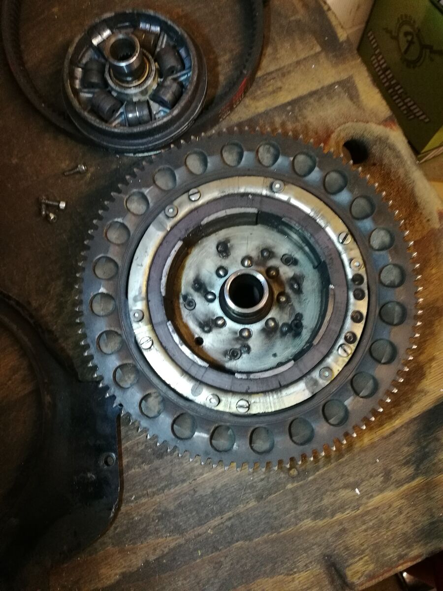

    Ok ich schaue mal. also die halterung der Vario am Polrad wackelt ziemlich und da sind 8 kleine Inbusschrauben drin ( Original?) die fallen bis auf 3 raus. Kann gleich mal ein Foto bzw. Video machen

    So hier mal Fotos vom Polrad...

    Haha Witzbold...ne selber traue ich mir das nicht zu. Also geht das einfach zuschweißen lassen, neues Gewinde reinschneiden und dann passt es wieder? Ist das denn dann noch zentriert? Aber die Schrauben sind so original?

    Ich würde Messingbugsen einbauen, oder einbauen lassen. Am polrad schweißen würde ich lassen.
