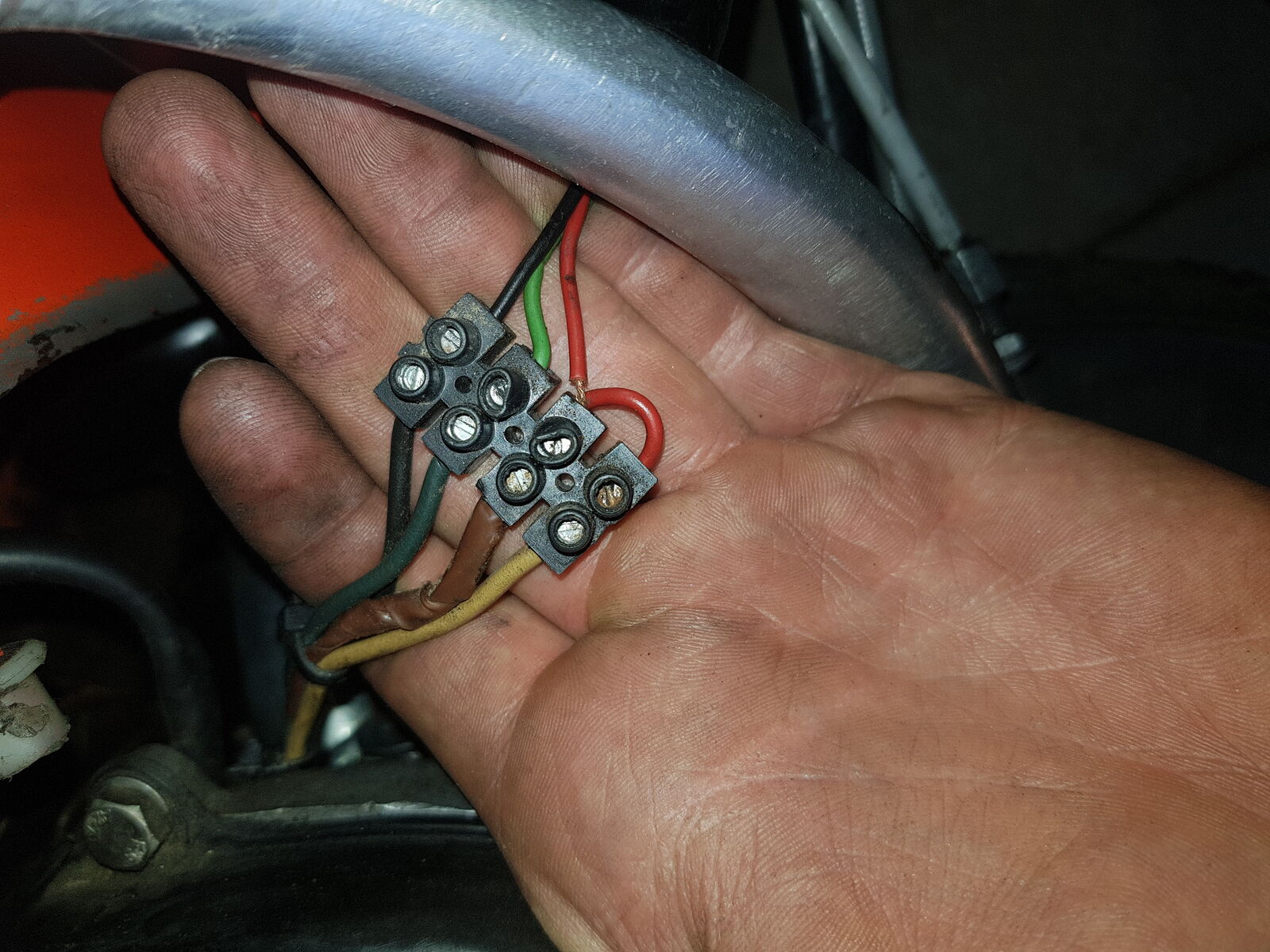

    Habe einen neuen block gekauft. Ich weiß jetzt nicht wie die Kabel zusammen gehören, denn wie im Bild springt sie nicht an.
    Es ist eine 50 special.

    Schwarz geht auf Masse, Grün ist der Lichtstrom und Rot ist dein Ausschalter bzw. geht zur Zündspule (falls aussenliegend).
    Original gehört natürlich Farbe auf Farbe.
    Vom Motor kommend:
    Schwarz: Geht auf Masse deines Kabelbaums/Glühbirnen
    Grün: Geht zum Lichtschalter und liefert den Strom für die Lichter
    Rot: Geht zur Zündspule (falls aussenliegend) bzw. zum Ausschalter an deinem Lichtschalter.
    Springt das Fahrzeug nicht an oder hat es auch keinen Zündfunken? Kerze an Masse halten (am Besten mit einer Zange) und den Kickstarter treten, Funke ja/nein?

    Was soll überhaupt der Kurzschluss zwischen Braun(rot) und Gelb?8|

    Alles ab was Richtung Kabelbaum geht, ankicken, sollte so laufen. Rot ein Stück Kabel dran zum abschalten gegen Masse.
