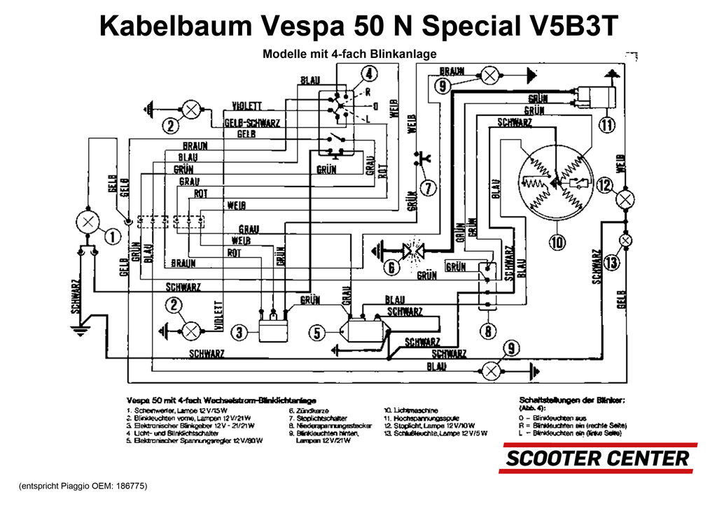

  • Hausmeister sagt hinten links tot. Laut dem Schaltplan müsste ich durch eine provisorische Verbindung zwischen Kontakt Schalter Blinker links und Blinker links das verifizieren können. Denke ich richtig?

  • Das Blinkerkabel war wohl irgendwo durch. Ich habe erstmal von außen Schalter und Blinker verbunden und sie blinkt wieder tadellos. Danke für die Tipps dazu.
    Für beide Blinker hinten habe ich neue Litze durch den Rahmen gelegt. Jetzt stellt sich für mich die Frage, wie ich am Schalter anschließe. Ist das ein mechanisches System, wo ich die Litze einklemme oder muss ich den Lötkolben zücken, altes abtrennen und am Schalter anlöten?

  • Der Schalter scheint Teil des Problems zu sein. Litze an Blinkschalter außen direkt = Blinker blinken. Litze an Schalterrückseite = Standleuchte.
