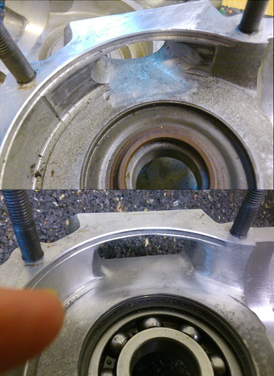

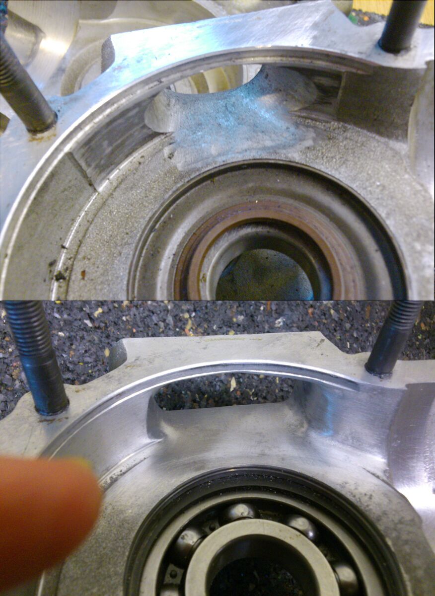

    Oha! da hat ja einer mit 'nem Fräser in der Schlagbohrmaschine gewütet...er ist im Gehäuse Geisterbahn gefahren, würd' ich meinen...
    Die andere Option wäre es, das verfräste Motorgehäuse zu retten.
    Da halte ich von hier aus betrachtet für möglich.
    - Dazu den Einlaß ordentlich überarbeiten (lassen).
    - Neue Kurbelwellenlager verbauen.
    - Eine neue, gelippte Membranwelle nehmen.
    - Dazu eine einfache Membran (Malossi X360) + PHBH 24er Vergaser
    ... und das läuft.
    Das könnte danach wenigstens so aussehen und läuft prima (vorher-nachher Bild):

    Ist mir schlicht unbegreiflich, wie man in einem reinen Akt der Wut und des Zerstörungswahns so stümperhaft ein Motorgehäuse "zerfickt". Bitte entschuldigt meine Ausdrucksweise, aber ich glaube das trifft es schon ganz gut. Selbst mit nem schweren Schlagbohrer und einem schlechten Aufsatz hätte ich selbst bestimmt besseres hinbekommen. Und sowas will "Mechaniker", ja gar "Meister" sein.
    Soll sich der VK mit beschäftigen, der bekommt noch ne schöne sachliche Mail mit rechtlicher Grundlage. Soll mir nun doch etwas Entschädigung zugestehen, habe ich so beschlossen.
    Weil mir die ganze Geschichte ziemlich auf den Magen und die ohnehin schlechte Laune schlägt (harte Wochen gehabt), werde ich der Einfachheit halber zunächst den Originalmotor mit dem neuen DR135 aufbauen. Morgen besorge ich mir ein Revisionskit, ein paar Extradichtungen für den Vergaser und einen neuen Benzinhahn, dann wird die Kiste Sonntag abend laufen. :/
    Sobald das Gerät wieder mobil ist, beschäftige ich mich nochmal genauer mit den tatsächlichen Riefen und Beschädigungen rund um den Einlass. Ich denke, dass ich da mit nem ruhigen Blick und kreativem Denken noch etwas retten kann. Wenn jemand Interesse an dem Ding hat, gerne bescheid geben. Habe auch noch nen zweiten SI20 dabei und wie gesagt das gesamte Innenleben bis auf den Kupplungskorb.

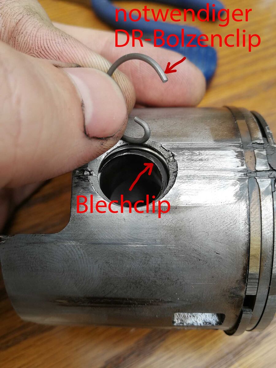

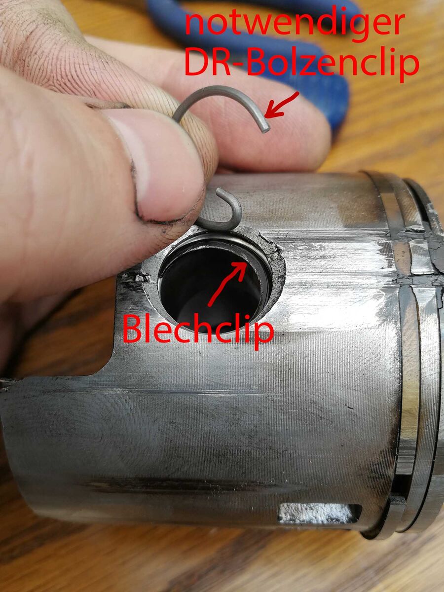

    Und ach... @jack o'neill du hattest Recht! Wurden die alten Bolzenclips vom 80ccm Kolben verbaut... die DR-Bolzenclips lagen zudem jungfräulich in einer Schachtel mit einigen losen Schrauben. Das war der Ursprung allen Übels, wodurch Zustand von Einlass und Kurbwelle überhaupt ans Tageslicht kamen.
