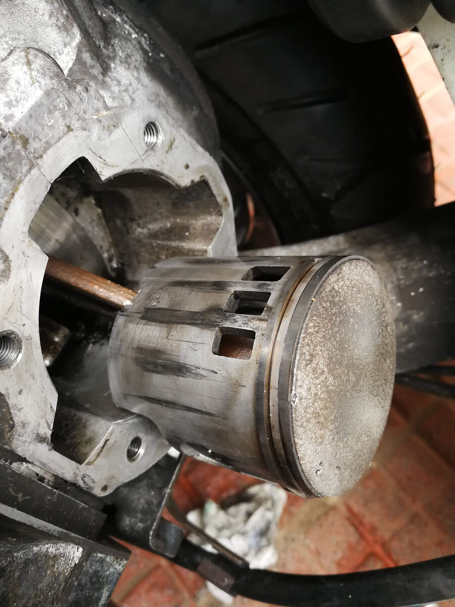

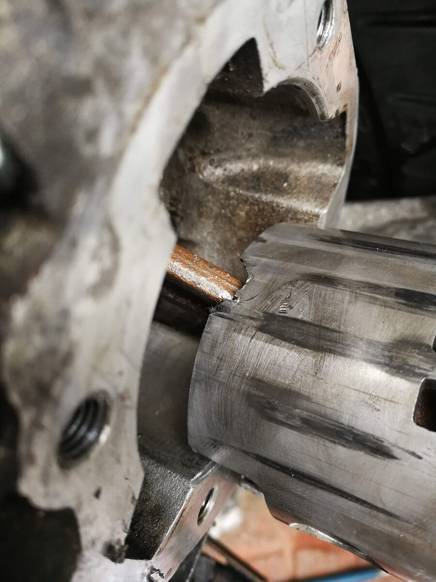

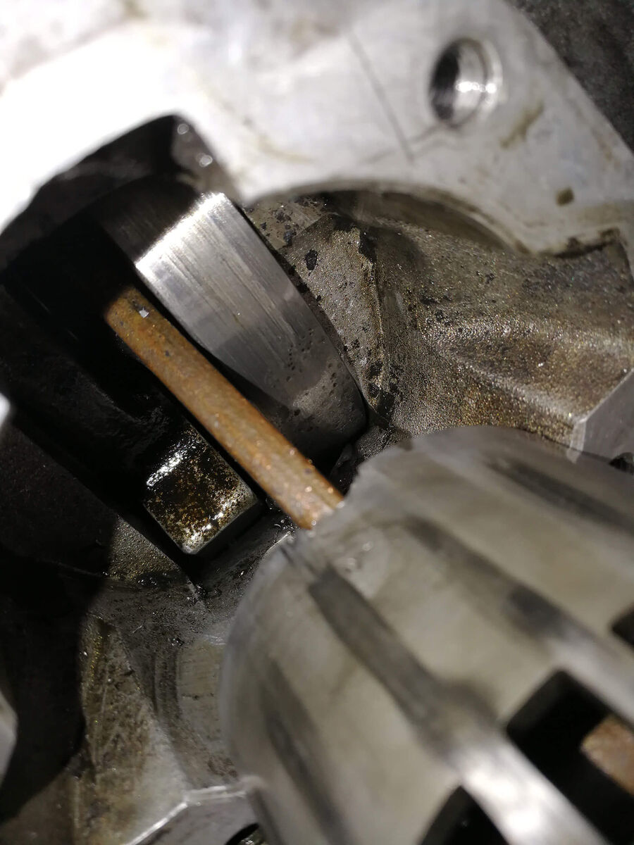

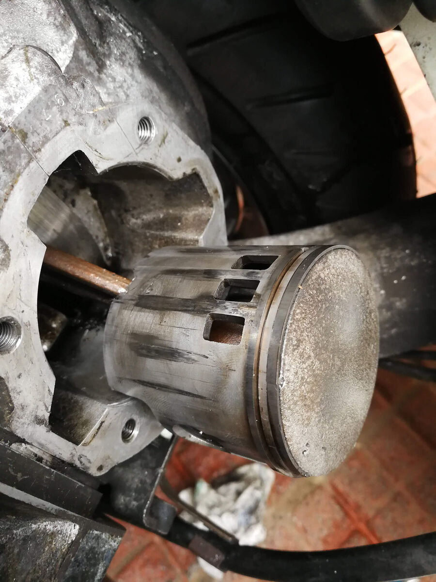

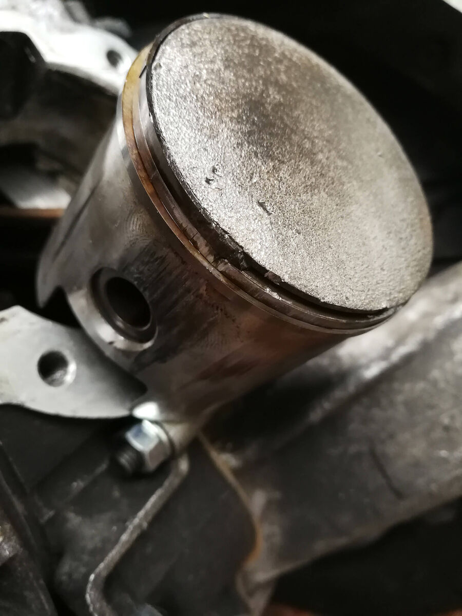

    Einen wunderschönen ihr Lieben!
    mein Name ist Tom, ich war vor zwei Wochen der Meinung, mir eine Schalt-Vespa anzulachen...
    ...und habe damit richtig tief ins Klo gegriffen.
    Es handelt sich um eine PX80 von '83 mit frischem 135er DR Satz und einigen weiteren Neuteilen (Dämpfer, Räder + Felgen, Cosa Kupplung etc.).
    Sie stand schön im O-Lack da, fuhr sich einwandfrei und begleitete mich schnell nach hause.
    So wie ich auf der Suche war nach einer Vespa, die mich hoffentlich erstmal 'n Jahr keine grauen Haare kostet, hätte ich nicht mehr daneben liegen können.

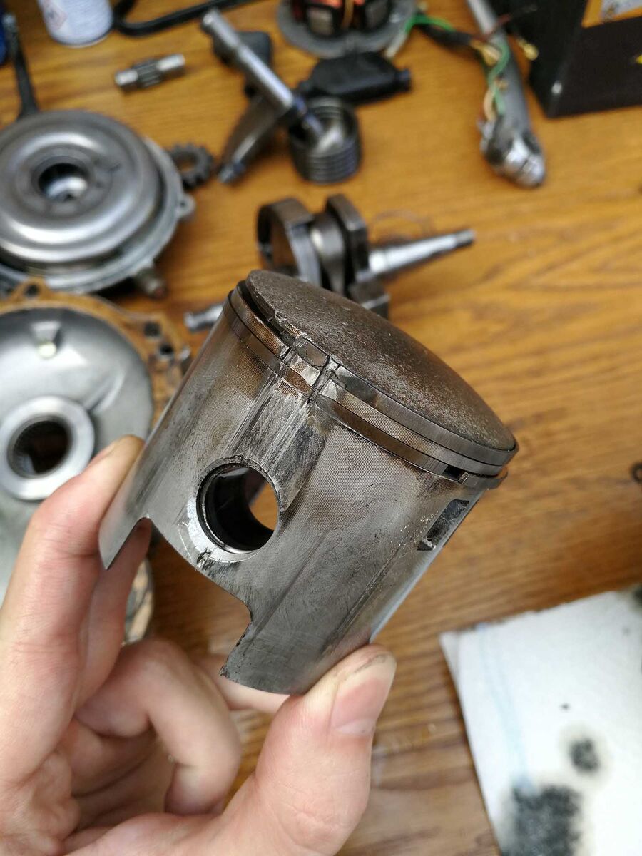

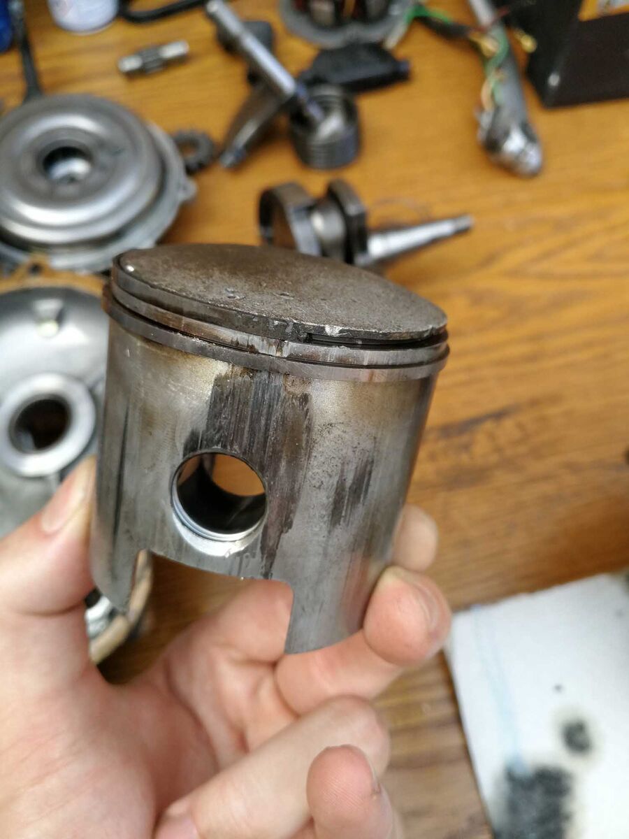

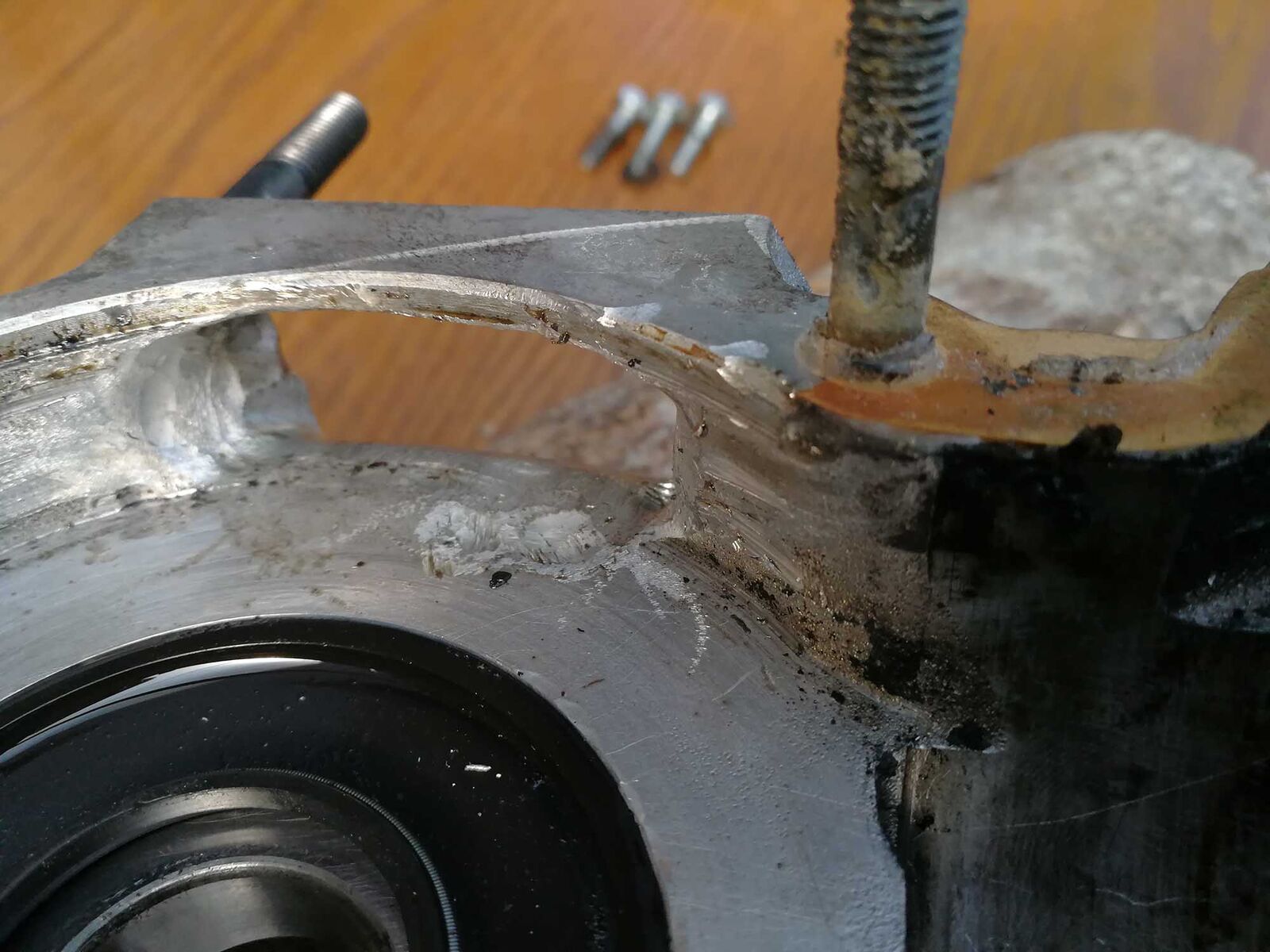

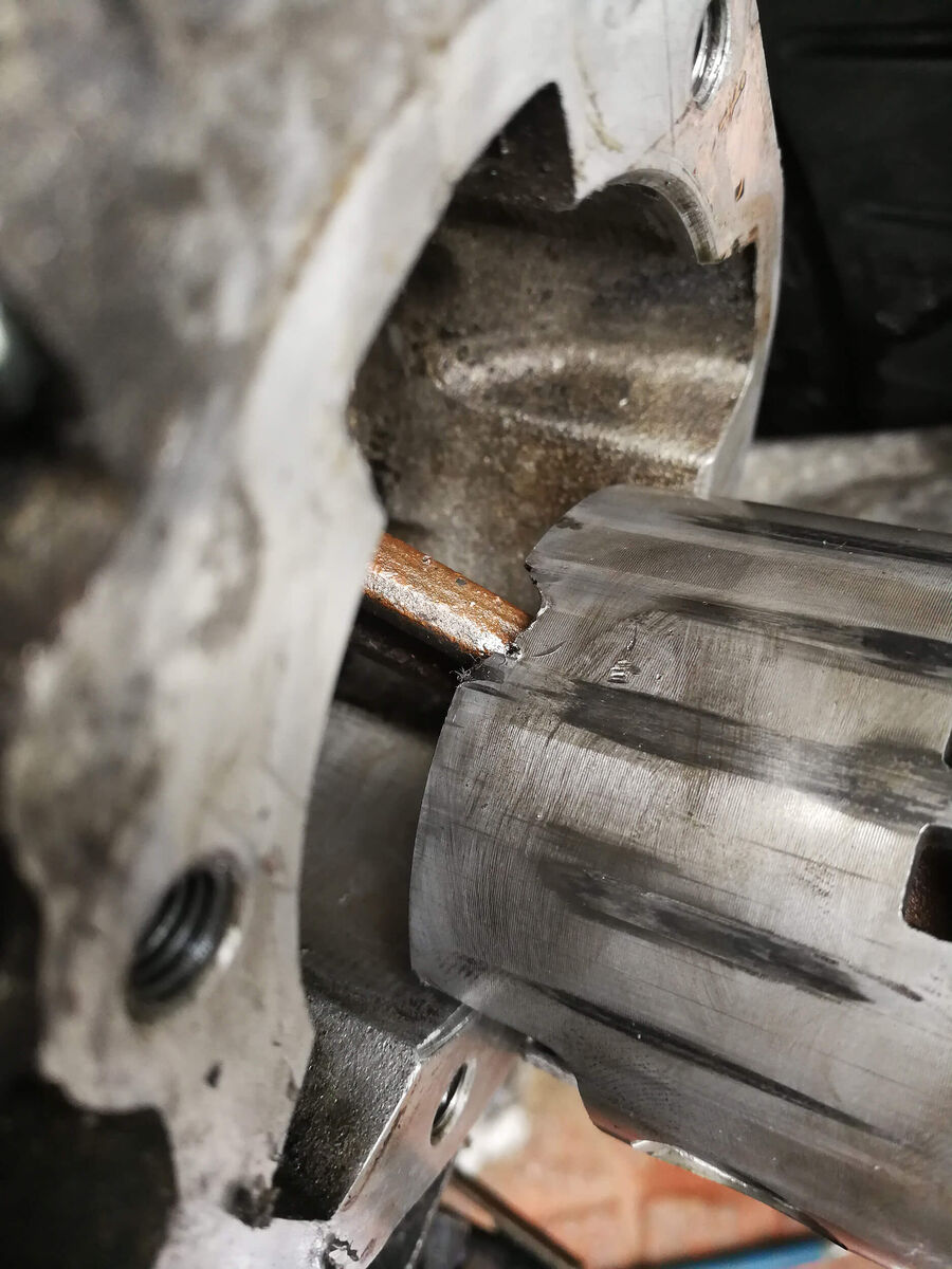

    60Km nach Hause gefahren, 20km auf der nächsten Ausfahrt und 1km von zuhause fliegt plötzlich irgendwas metallisches durch den Zylinder und nach 2 Sekunden durch den Pott - Leistungsverlust durch Kompressionsverlust, vorsichtshalber direkt ausgemacht und nach Hause geschoben.
    Das Ergebnis könnt ihr den Bildern entnehmen.
    Die marode Kurbelwelle hat sich scheinbar tlw. zerlegt (oder irgendwas rumgeschleudert), was letztlich den Kolben seitlich erwischt und den oberen Kolbenring zerschlagen hat. Letzterer hat sich dann in kleinen Stückchen durch den Zylinder in den Pott verabschiedet. Zylindergehäuse ist in Top Zustand, Kolben nicht mehr wirklich...
    Was meint ihr zur Kurbelwelle? Sieht interessant aus, hm? Und was hatte man wohl mit dem super professionell größer gefrästen Einlass vor? Bringt sicher drölf PS :rolleyes:
    Fakten:
    - Kurbelwelle hat kein Spiel
    - bisher nur Zylinder & Vergaser abgenommen
    - kein wirklicher Platz für die Scheiße, zwar Garage, aber voll...
    - Gehäusezustand von innen unbekannt, sieht soweit (bis auf den Einlass) intakt aus
    - Zylinderkopf unversehrt, der Mist war keine 200km verbaut
    - Originaler Motor mit Getriebe, 20er Vergaser und allem liegt bei (80ccm) -- Kurbelwelle sieht fast neu aus, Gehäuse unangetastet
    - kein Budget für's machen lassen
    - Den 80er Motor einbauen ist keine Lösung
    - ich hatte bis vor drei Wochen keine Ahnung von Vespas, kann mich aber gut in Sachen einlesen und passabel schrauben...
    Nun, ohne den Kladderatsch geöffnet zu haben und mit der Wahrsagerkugel vor Augen:
    - wenn Gehäuse unbeschädigt, neue Kurbelwelle und neuen Kolben reinklatschen?
    - oder alle Teile verkaufen und nen 200er Motor herbeizaubern? Einer Interesse? :/
    Beschädigte Grüße
    Tom

    • August 15, 2018 at 18:31
    tja da hast aber nen schönen Haufen gekauft , Fakt ist dass der Motor offentsichtlich erst kürzlich offen war !
    (Sieht man an der Dichtung vom Motorgehäuse)
    Würde den Verkäufer kontaktieren und Kohle anteilig zurückfordern.
    Hoffentlich ist der Rest vom Roller nicht auch so verbastelt wie der Motor !

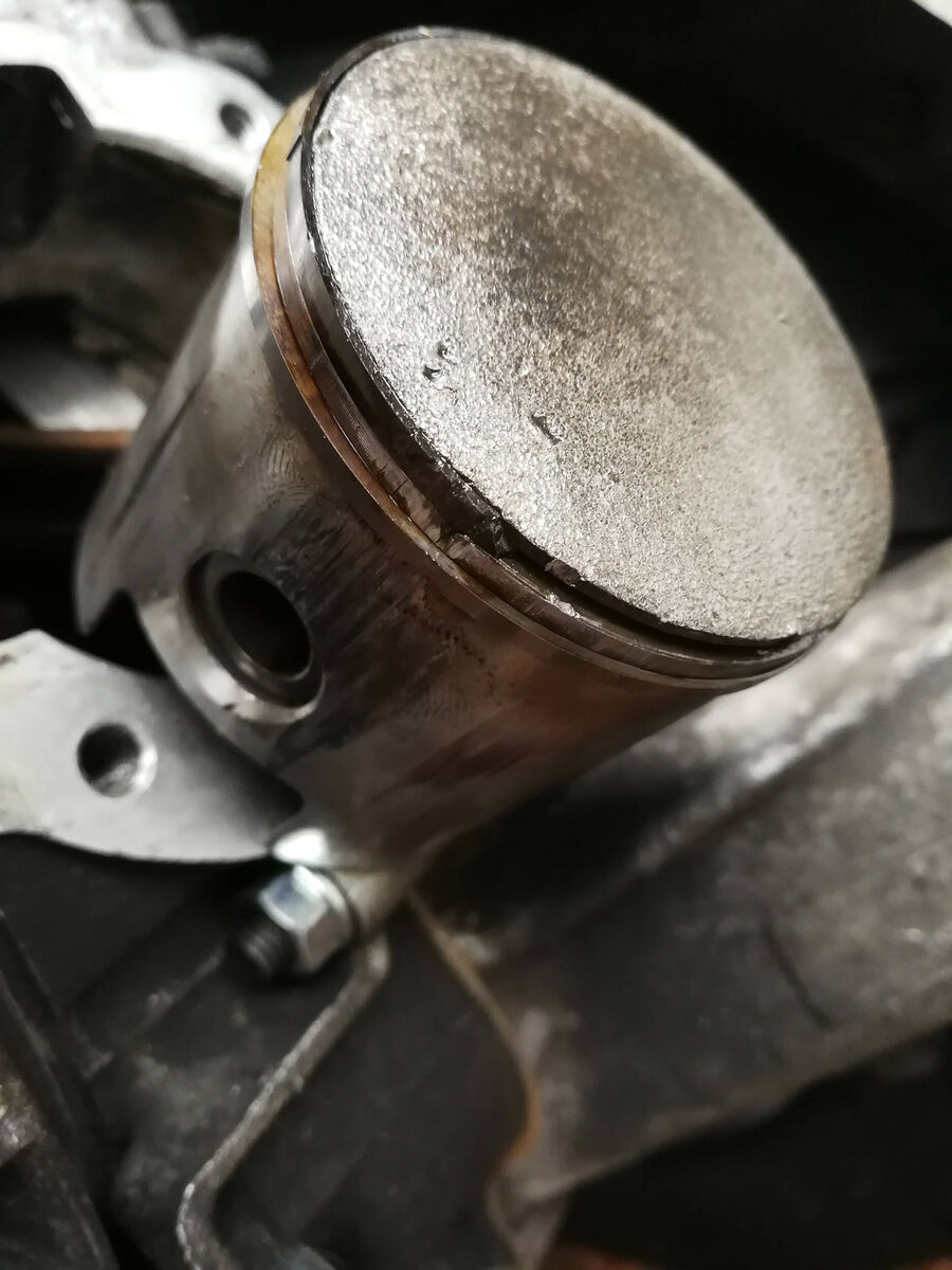

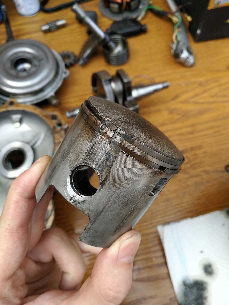

    Würde sagen,dass entweder ein Stück vom Kolbenring rausgebrochen ist und den Schaden verursacht hat (evtl war der Zylinder nicht ordentlich entgratet) oder ein Clip vom Kolbenbolzen,den kann ich auf dem einen Bild des Kolbens nämlich nicht sehen.
    Würde auch fast behaupten,dass der Drehschieber nicht mehr ganz gut aussieht =O

    Du wirst ums Motorspalten nicht rumkommen. Erstens mußt du sicher ausschließen dass nicht noch irgendwo im Kurbelgehäuse Metallspäne/-teile rumfliegen und zweitens um den Schaden genau zu analysieren und einen Plan zu bekommen, was gemacht werden muß. Es gibt Betriebe die einen defekten Drehschieber aufschweißen und wieder planen, alternativ dazu ist Umbau auf Membranansaugung. Aber wie gesagt, ohne genaue Analyse des Schadensausmasses wird man nur Vermutungen anstellen können.

    Danke für eure schnellen Antworten!
    Den Verkäufer werde ich auf jeden Fall sachlich darüber informieren und um einen Lösungsansatz bitten. Falls er das nicht so eng sieht, auch gerne schriftlich - da bin ich nun auch nicht ganz unerfahren.
    Er muss schlicht vom Zustand der Kurbelwelle und des Gehäuses gewusst haben. Dass diese zusammen nicht mehr lange halten sollten, war ohne Zweifel ersichtlich.
    Auf Membranansaugung wurde bereits umgebaut, Drehschieber nicht vorhanden. Auch davon wusste ich bei Kauf nicht, der VK hat mir dies nicht mitgeteilt oder die tollen "Tuningmaßnahmen" erwähnt. Die teils starken Beschädigungen an der Kurbelwelle sind definitiv älter als 80km, das lässt sich an den Ablagerungen erkennen.
    Der Motor muss in jedem Fall gespalten werden, Metallspähne haben sich richtig schön verteilt und die Kurbelwelle werde ich nie im Leben weiter verwenden. Richtig abgefressen.
    Den 80er Motor fit zu bekommen und einzubauen wird einen ähnlichen Aufwand wie die Instandsetzung des verbauten Motors mit sich bringen, von daher sehe ich keinen Mehrwert dies übergangsweise zu tun. Ich bin zum Glück nicht auf die Vespa angewiesen.

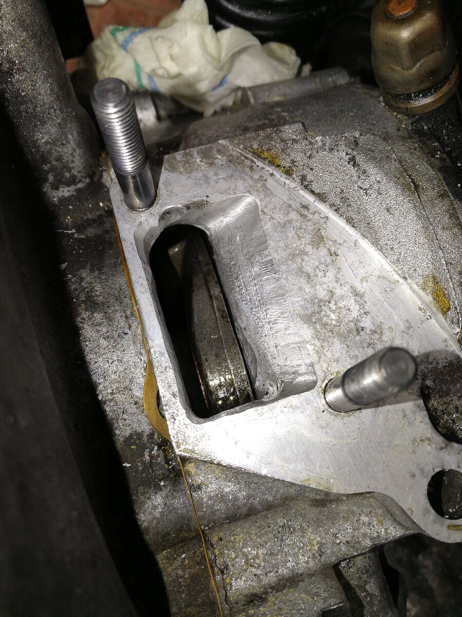

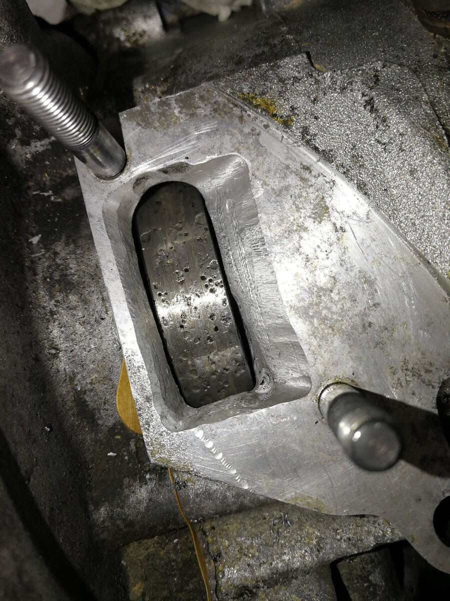

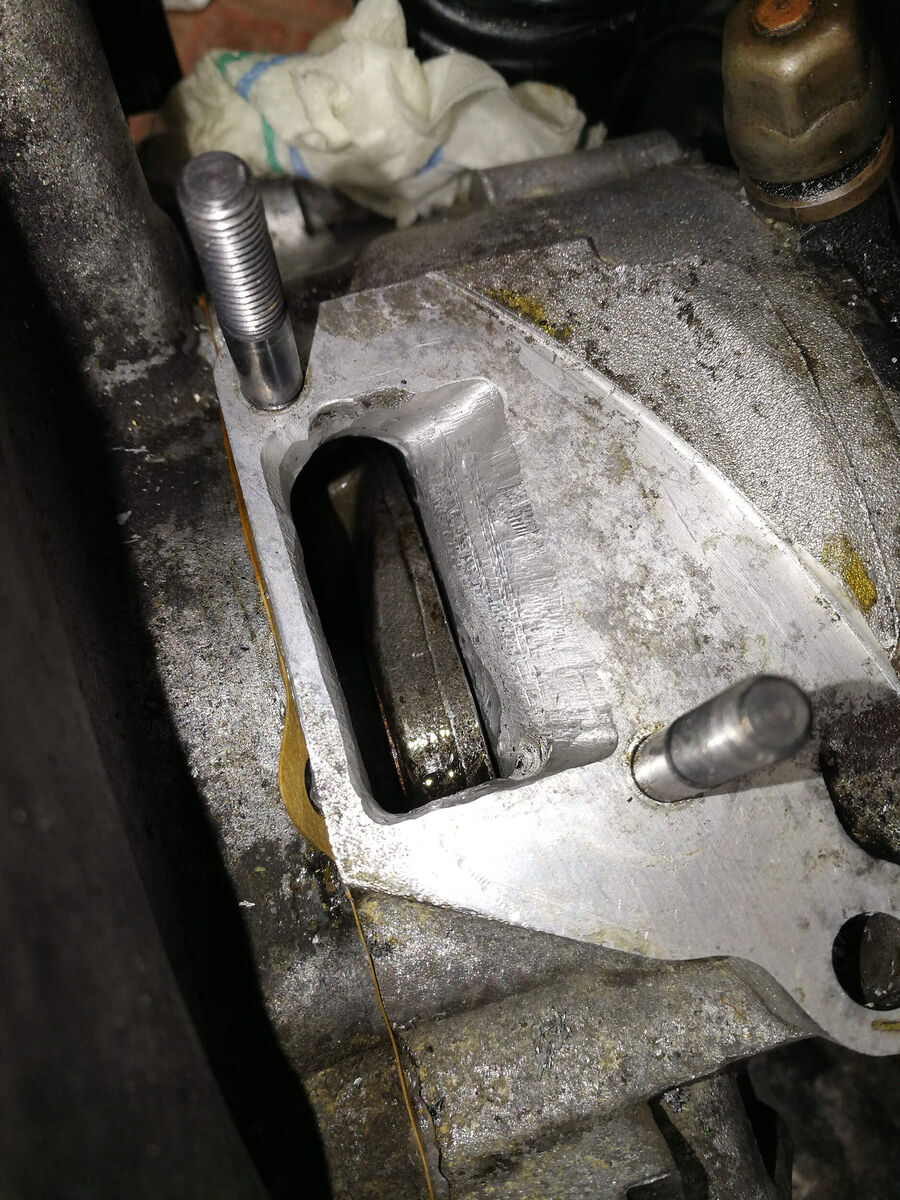

    Der gefräste Einlaß... sieht so aus, als ob hier diese flache "LML-Type" Membran zum Einsatz kam, die man unter die Vergaserwanne schraubt.
    Ich nenne sie der Form und der mangelhaften Funktion wegen "Flachwichser-Membran", weil das blöde an ihr ist, daß sie viel zu früh zu flattern anfängt - die Membranblättchen liegen nämlich genau horizontal im Gasstrom und das ist extrem ungünstig...wirkt wie eine Drossel...die macht ca. 6000 rpm, dann riegelt der Motor ab...selbst schon erlebt...
    Da hat der "Meister" schon die Wahrheit gesagt, er hat nix getunt! Denn Tuning bedeutet ja, daß der Motor danach besser läuft. Mit der "F.-W.-Membran tut er das aber nicht... es wurde nur versucht, das ganze von aussen billig wieder instandzusetzen, damit man das Ding verhökern kann.
    Die F.W.-Membran taugt nur bei langsam laufenden Motoren etwas, also bei den 4-5 PS Zylindern wie sie in VNB/VBB etc... verbaut sind.
    Bei dem abgekackten Kolbenbolzenclip würde ich vermuten, daß hier jemand die falsche Sorte eingebaut hat, denn die DR's brauchen ja die Drahtring mit rundem Querschnitt...wenn da nun der normale Seegerring aus flachem Stanzblech drin war, ist der dann wohl rausgerutscht...wenn's da irgendwo noch Brocken gibt, wäre das witzig rauszufinden, ob es so war.

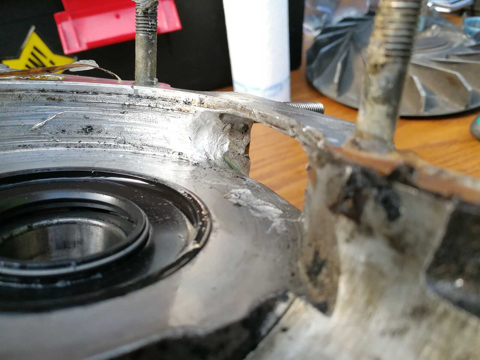

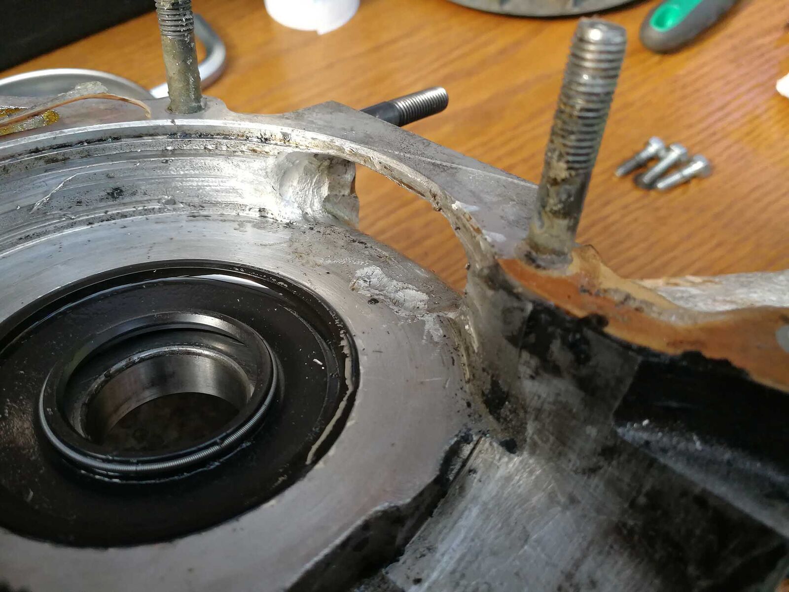

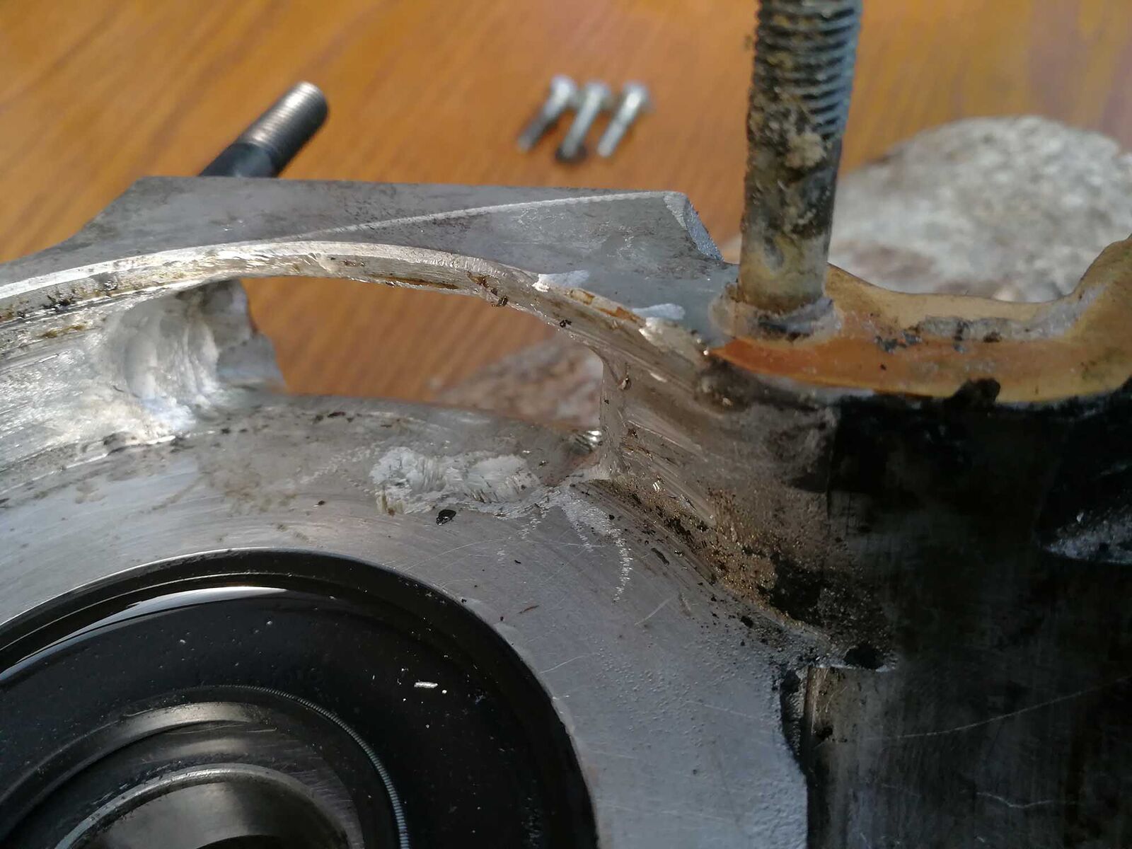

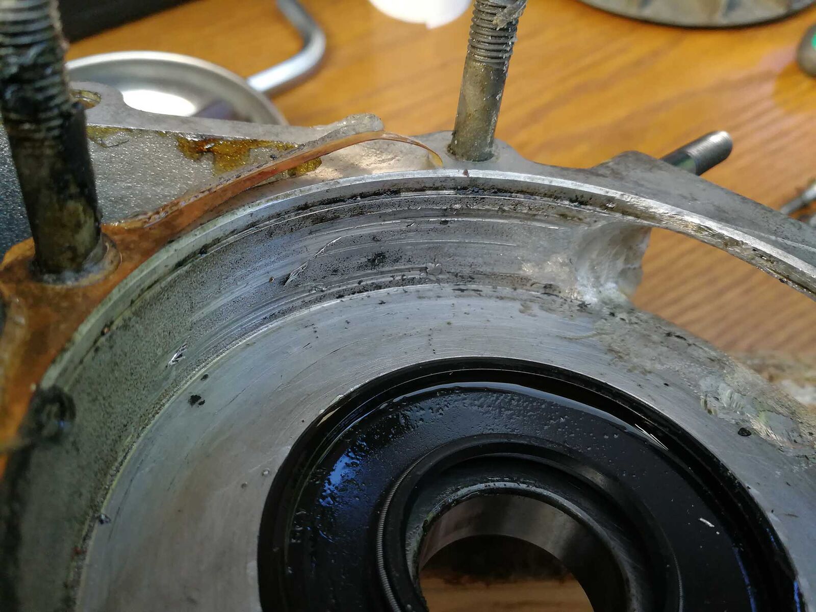

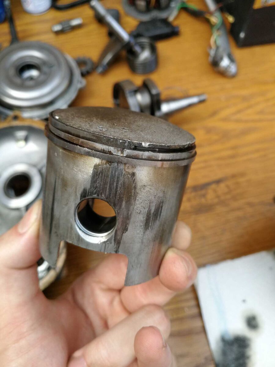

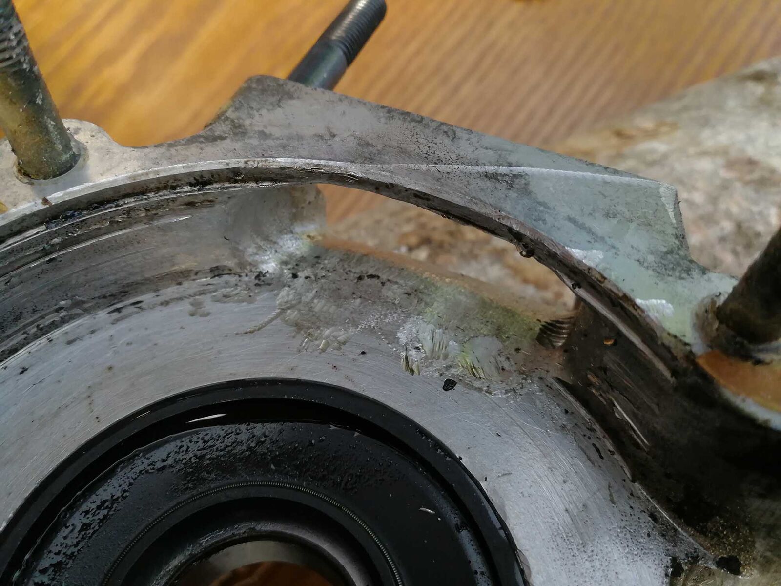

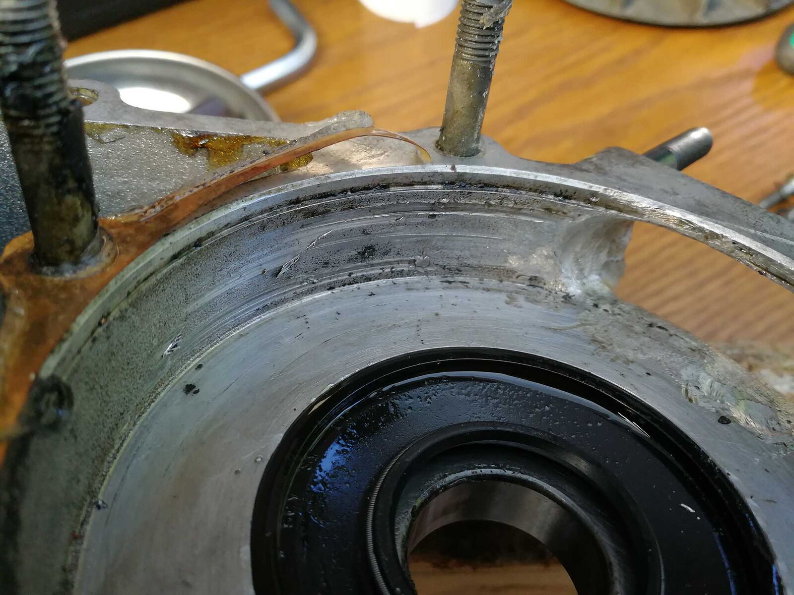

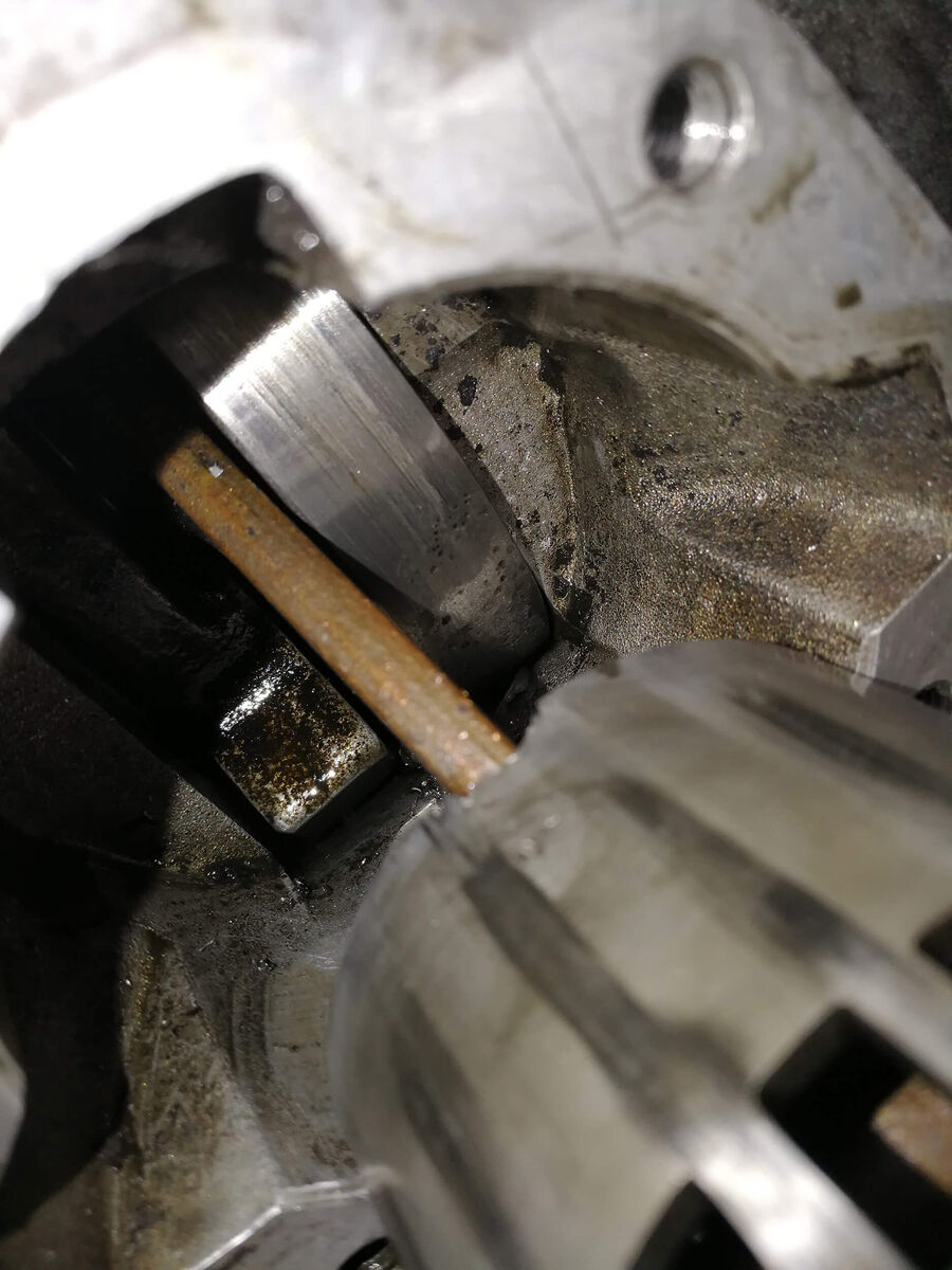

    Moin, bei mir ging's jetzt auch endlich mal weiter...

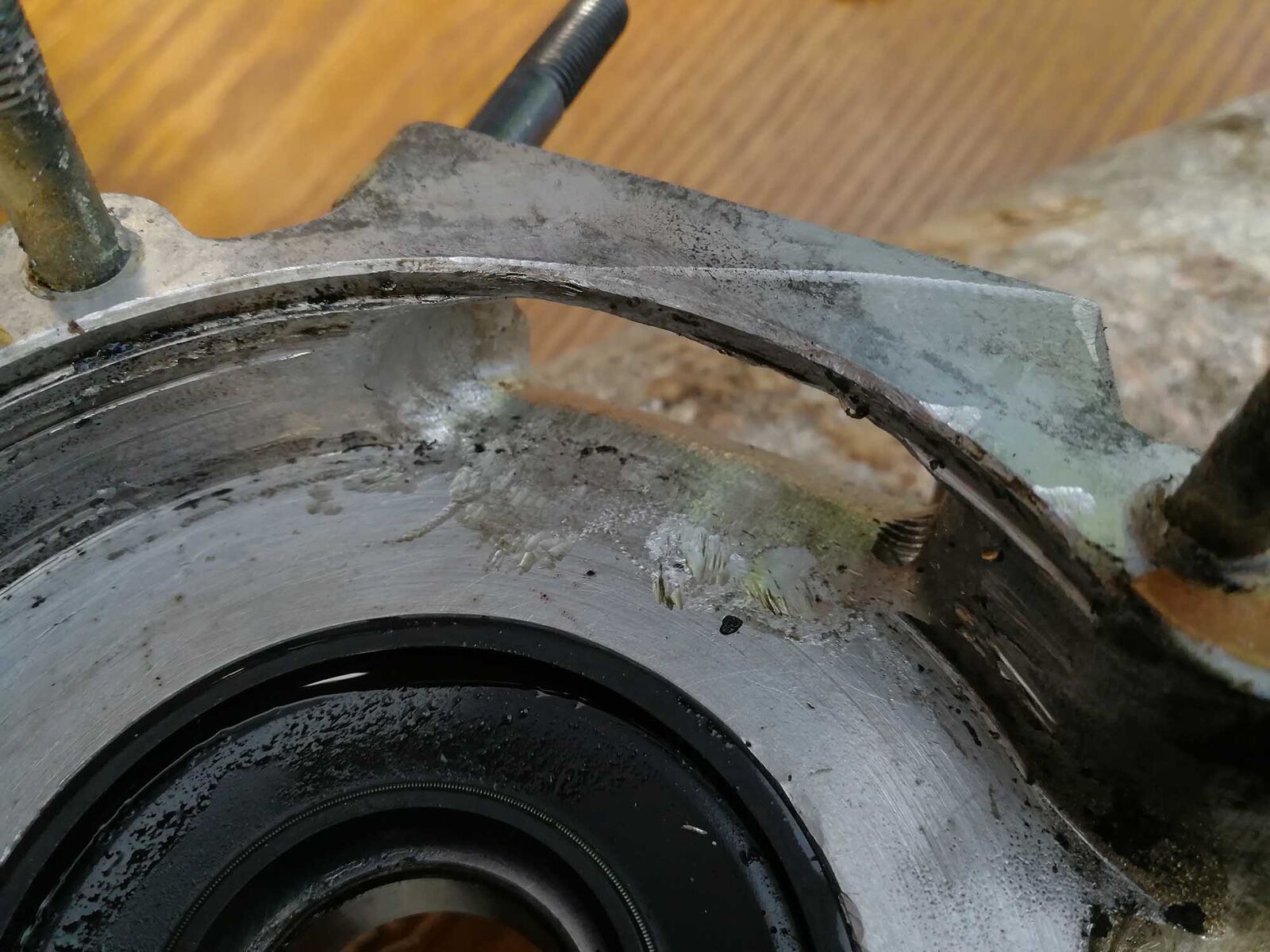

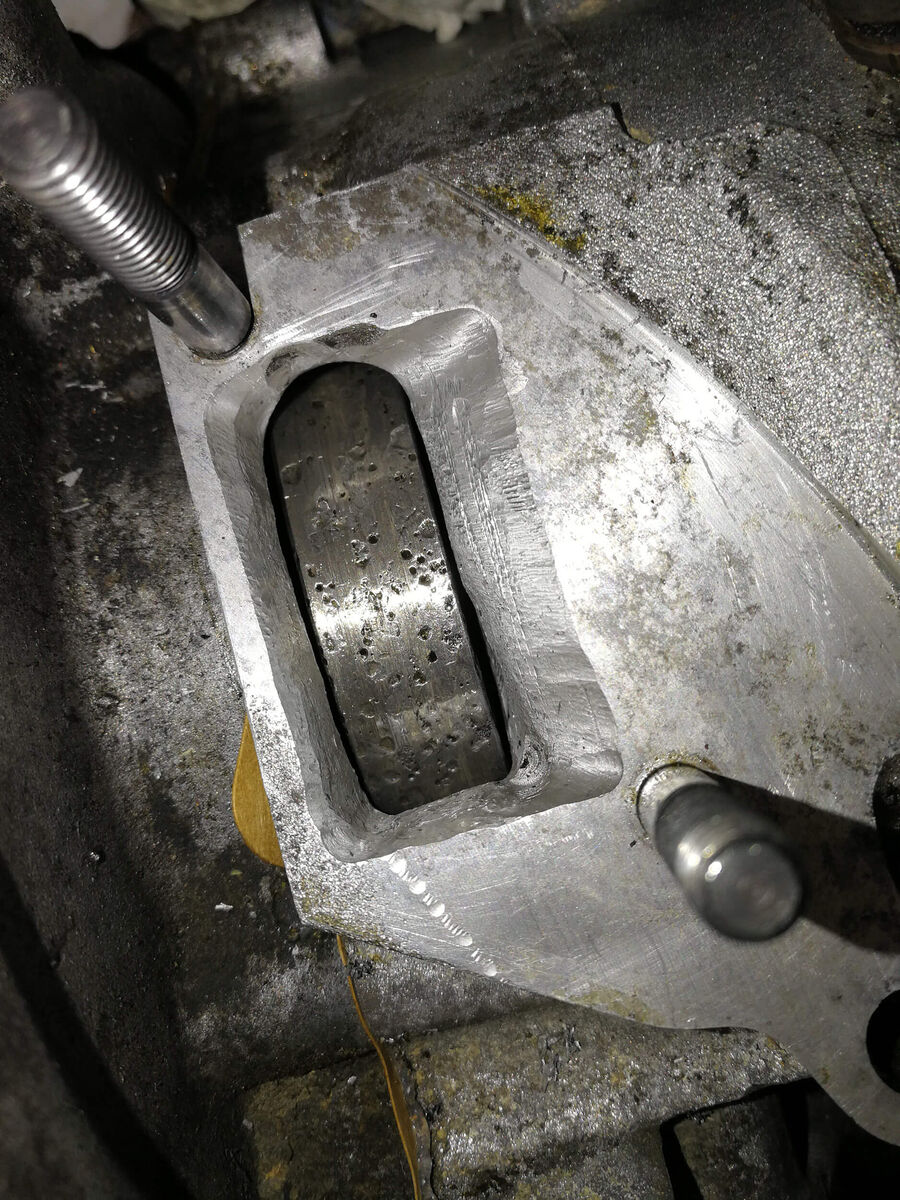

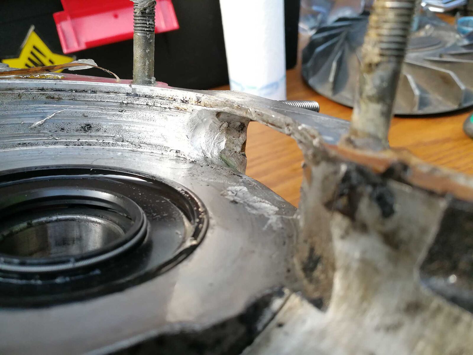

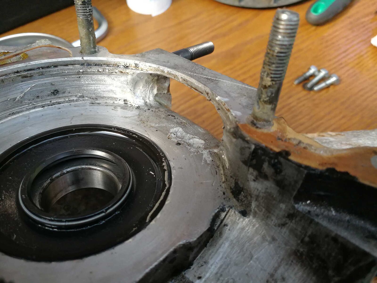

    die Motoren liegen nun beide offen und zeigen ihr wahres inneres. Ich fasse zusammen:
    Eingebauter Membranmotor (nicht Originalmotor)
    • Getriebe top & ohne Verschleißerscheinung
    • Kupplung neuwertig, Cosa Kupplung mit passendem Deckel
    • Bremse top
    • Einlass an der Kurbelwelle noch viel schlimmer gefräst als bisher angenommen (siehe Bilder)
    • Kurbelwelle echt ordentlich ausgeschlagen
    • Massiver Fraß durch Kurbelwelle am Gehäuse (siehe Bilder)
    • ein Kolbenbolzen-Clip fehlt vollständig (erklärt die Spuren am Kolben)
    • der andere hat sich tlw. zerlegt, die Reste zeigen deutlich einen Clip, der nicht beim DR standardmäßig mitgeliefert wird
    Originalmotor Drehschieber
    • Motor vollständig bis auf Kupplung
    • Drehschieber 100% in Ordnung
    • Kurbelwelle nicht ausgeschlagen
    • Bremse und Gangräder müssten rüber gebaut werden aus Membranmotor (besserer Zustand)
    • nichts gefräst oder modifiziert
    • einiges an Schmodder, viele Oberflächen zu reinigen, da er lange offen lag
    Die Bilder der Schäden sprechen für sich.
    Kurbelwellengehäuse vorsichtig schleifen und mit neuer Kurbelwelle bestücken? Oder lieber Finger von lassen und Drehschieber wiederbeleben?
    DR 135 Satz (neu) liegt schon bei mir.
    Muss heute noch Teile bestellen.
    - Tom

    • August 23, 2018 at 17:37
    Alter sieht der Einlass aus.... Ackerfräse genommen oder was hat der "Mechaniker" da ??
    - Arthur Schopenhauer

    Bau den unverbastelten Motor mit allen guten Teilen einfach neu auf.
