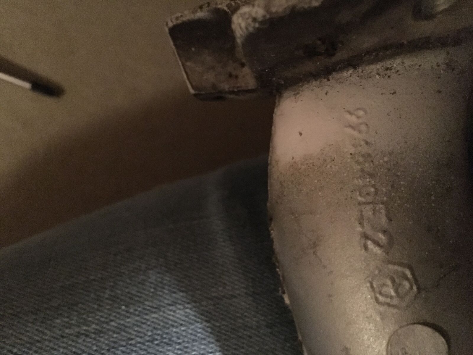

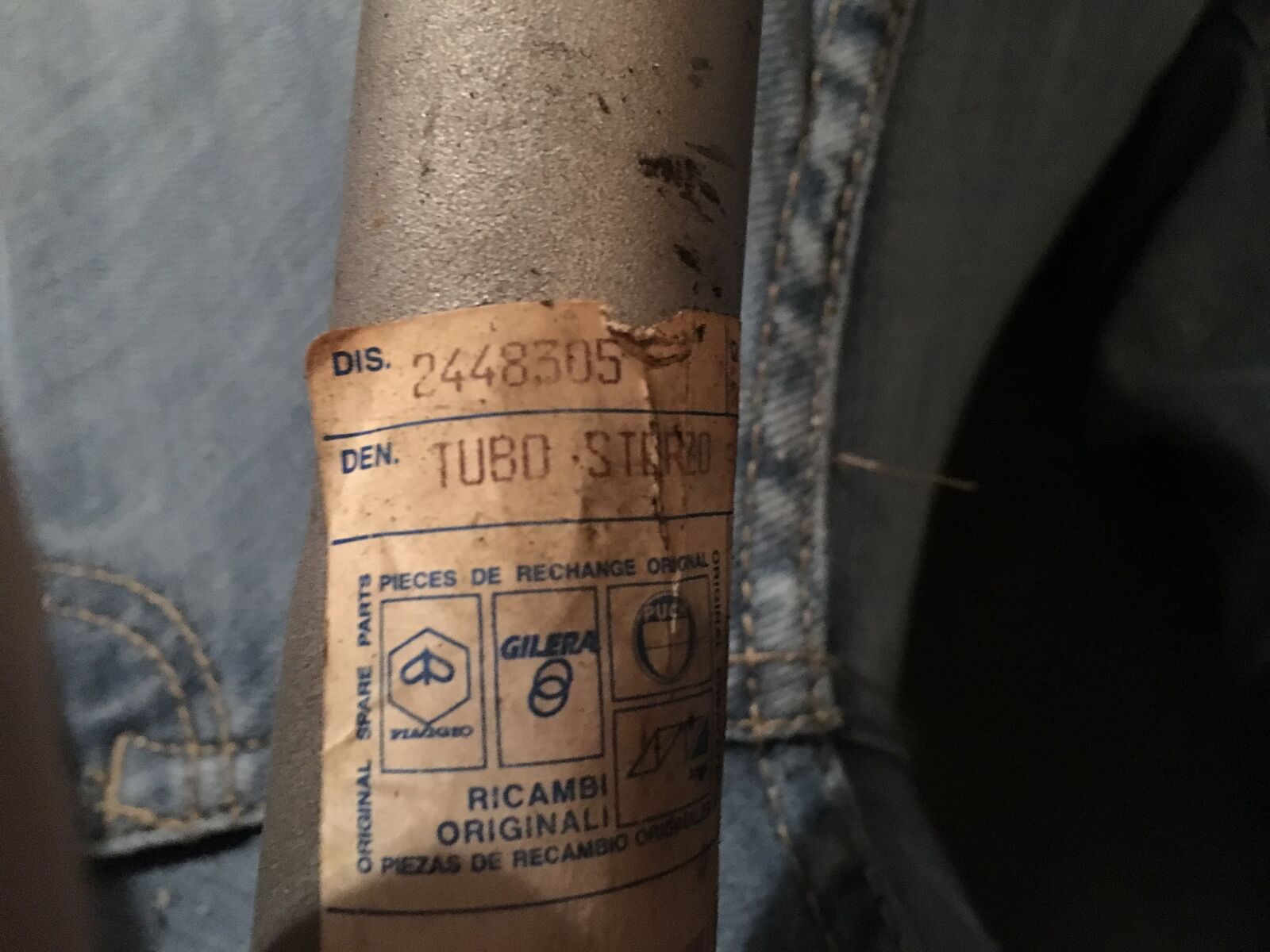

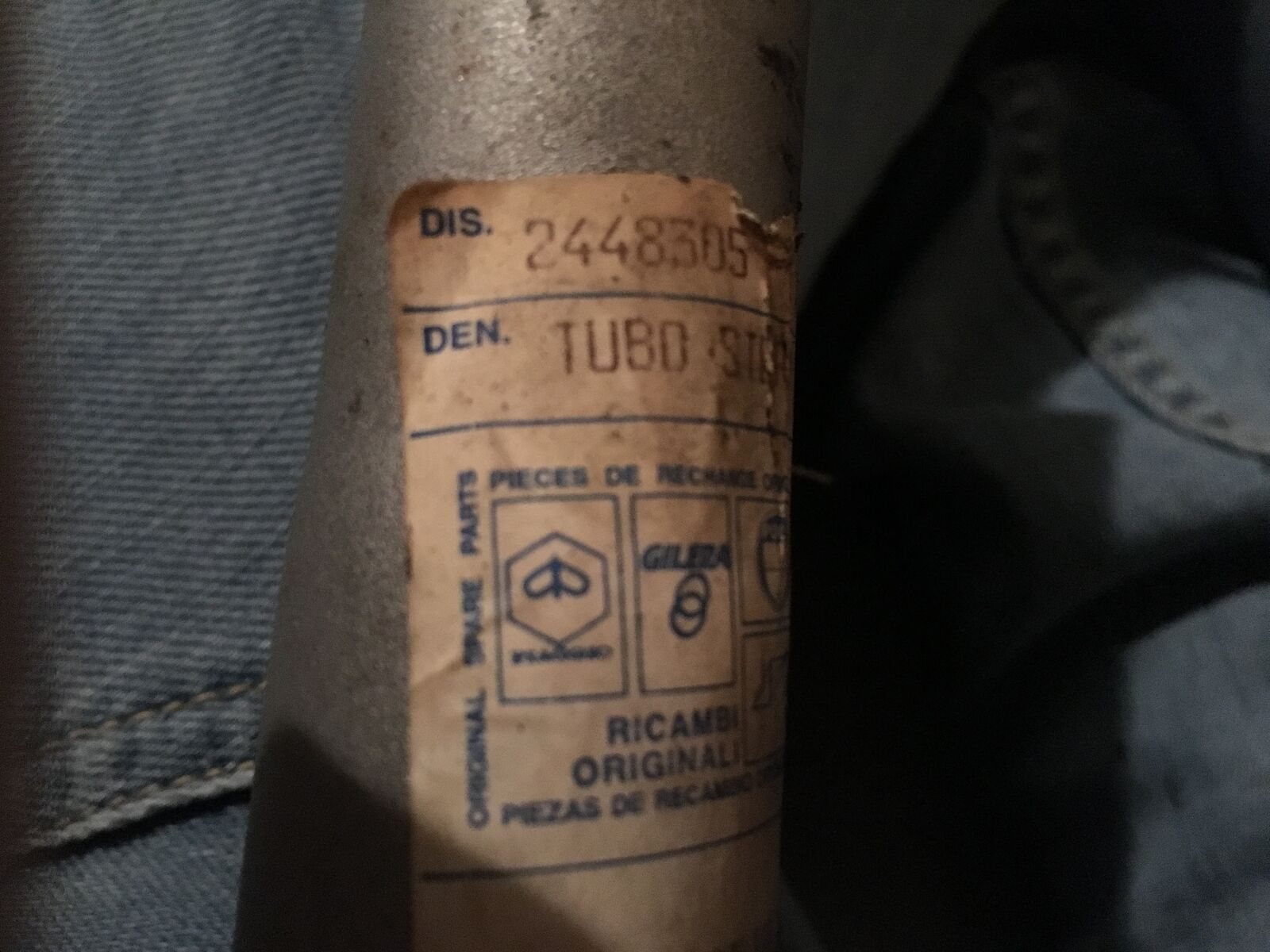

  • also die Annahme, dass das Pk 50 s lusso lenkrohr schon das „bessere“ ist oder sollte ich nach einem xl lenkrohr Ausschau halten?
    Achja anbei habe ich mal den Aufkleber angehängt. Ist seltsamerweise von 94
  • Die PK 50 S Lusso ist das "Zwischenmodell" zwischen der PKS und der PKXL
    Man findet hier grob gesagt ein Mischmasch zwischen altem PK/S Rahmen, und teilweise schon Bauteilen der neuen PK/XLSerie.
    Bei der PK 50 S Lusso hat man dann schon die PK XL Lenksäule verbaut
    Ja, ein PK XL Lenkrohr wäre natürlich auch fein wegen dem nachstellbaren Bremsnocken.
