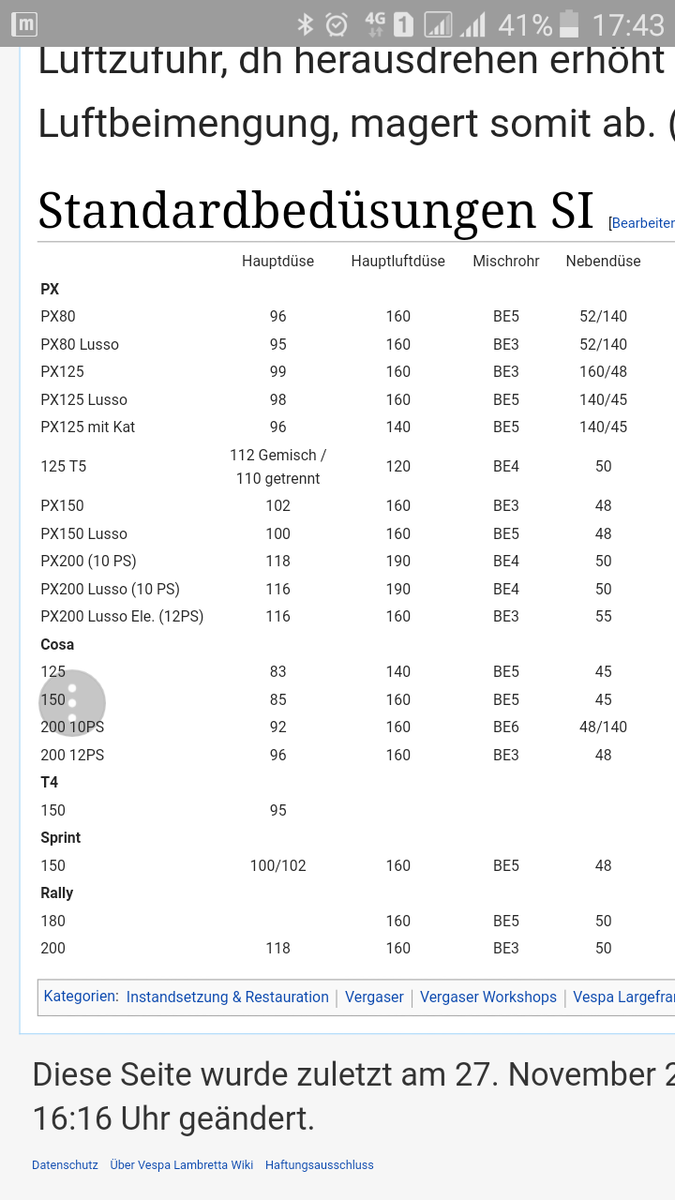

    frage mich noch warum bei den PX alt mit 10 PS eine 118 HD BE4 Mischrohr und 190 HLKD und ND 50??der Vergaser den ich neu bestellt aber mit ND52/160, 118HD, BE3 und 160HLKD kam
  • olek olef
    45
    px80/200
    • September 22, 2018 at 18:01
    und diese 50er ND verwirrt mich etwas.
    ist das jetz 50/160 =3,2
    oder
    50/140=2,8
