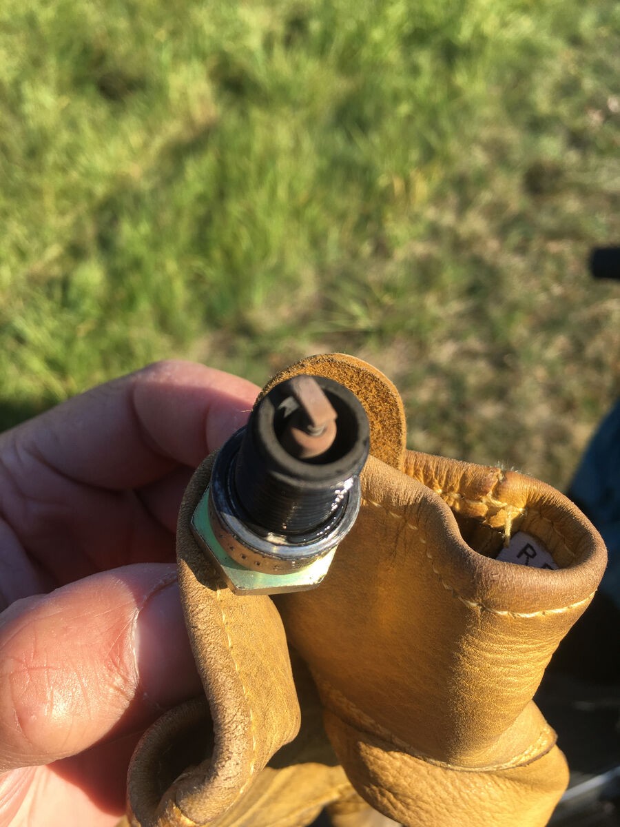

    Hab die Nebendüse auf 50/120 hochgefahren und gemisch etwas fetter gemacht. Hat Besserung gebracht, aber noch nicht die Lösung. Kerzenbild sah gut aus.
    Also hab ich sie vorsichtig hochgedreht und nach 3 km mit 60 km/h hat der Kolben angefangen zu klemmen.

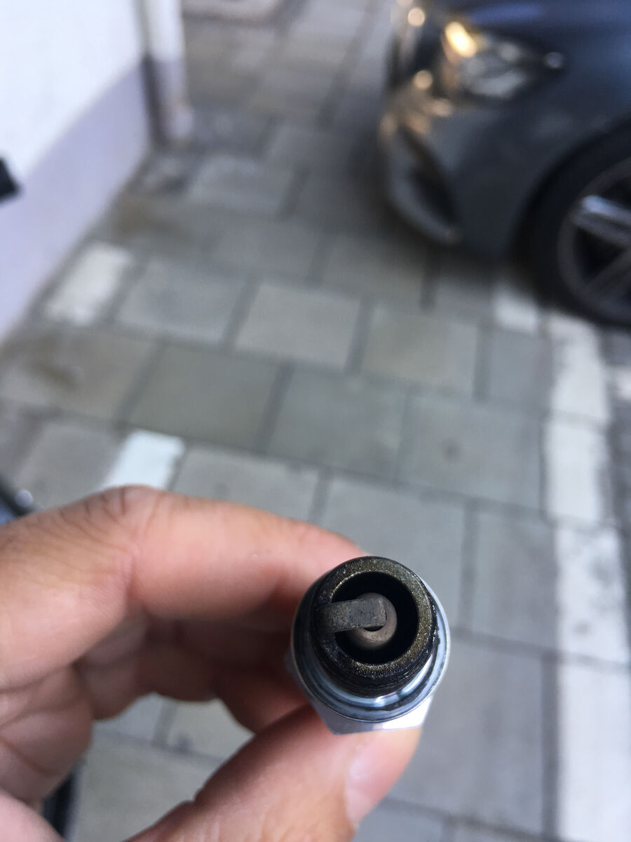

    Die Kerze war nicht mega hell (siehe Foto 6544) aber der Motor war zumindest subjektiv viel zu heiß. Daher wahrscheinlich auch der Klemmer.
    Hab jetzt nen größeren Düsenstock auf BE2 und die HD auf 118 hochgeschraubt. Außerdem ne kältere Kerze rein. (Kerzenbild 6559)

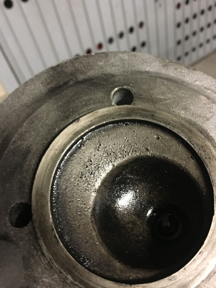

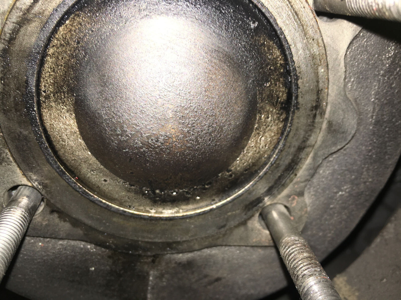

    Zu dem hab ich den Kolben nach dem Klemmer mal gechecket um sicher zu gehen. Sowohl Kolben als auch Kopf machen schon einen leicht angefressenen Eindruch||(siehe Fotos) Kolbenringe sind aber noch voll intakt.
    Folgende Fragen:
    1. Gibt es, außer den Maßnahme die ich oben beschrieben hab, noch weitere Möglichkeiten die Zylinder-Temperatur runter zu fahren?
    2. Macht es Sinn unter 19° vor OT zu gehen?
    3. Wenn pkt 2 ja, wie bekomme ich das hin? Ankerplatte fräsen? (Ist ne E-Zündung, daher kein defekter/falsch eingestellter Unterbrecher)
    4. Der Fraß an Kolben+Kopf, kann der von der Hitze kommen? Hatte das schon jemand? Oder hats da doch was zerschossen und ich hab das Bruchteil nicht gesehen?

    Wie steht es mit dem Zustand von Zylinder- und Kolbenkopf? Noch unbedenklich, abgesehen vom Leistungsverlust?
