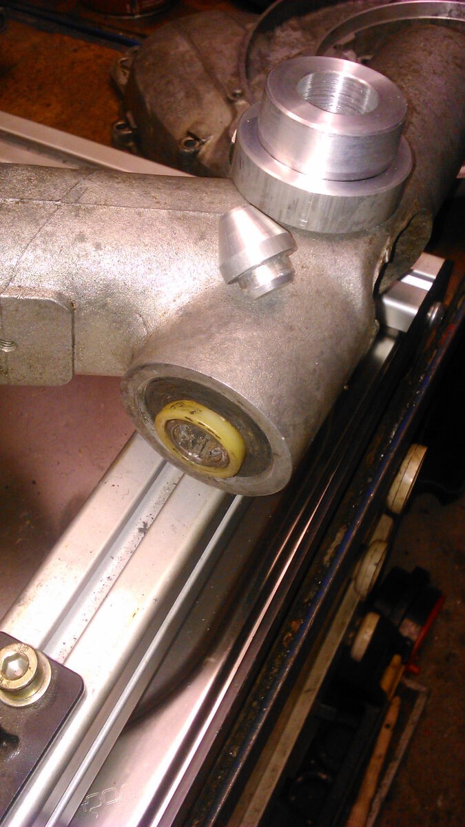

    Habe jedenfalls meine Silentgummi heute montiert und kann sagen, mit ein paar Spritzer Bremsenreiniger flutsch's.
    Das Ganze hat keine 10 Minuten gedauert, hab mir vorher aber einen kleinen Kegel für's Innenrohr und eine Buchse zum gegenhalten des Gummi gemacht.
    Ich werde den Gummi auf jeden Fall im Auge behalten, bin aber guter Hoffnung, dass er die geringe Menge Bremsenreiniger wegsteckt.
    Wenn nicht, werden die nächsten mit Reifenmontierpaste verbaut.

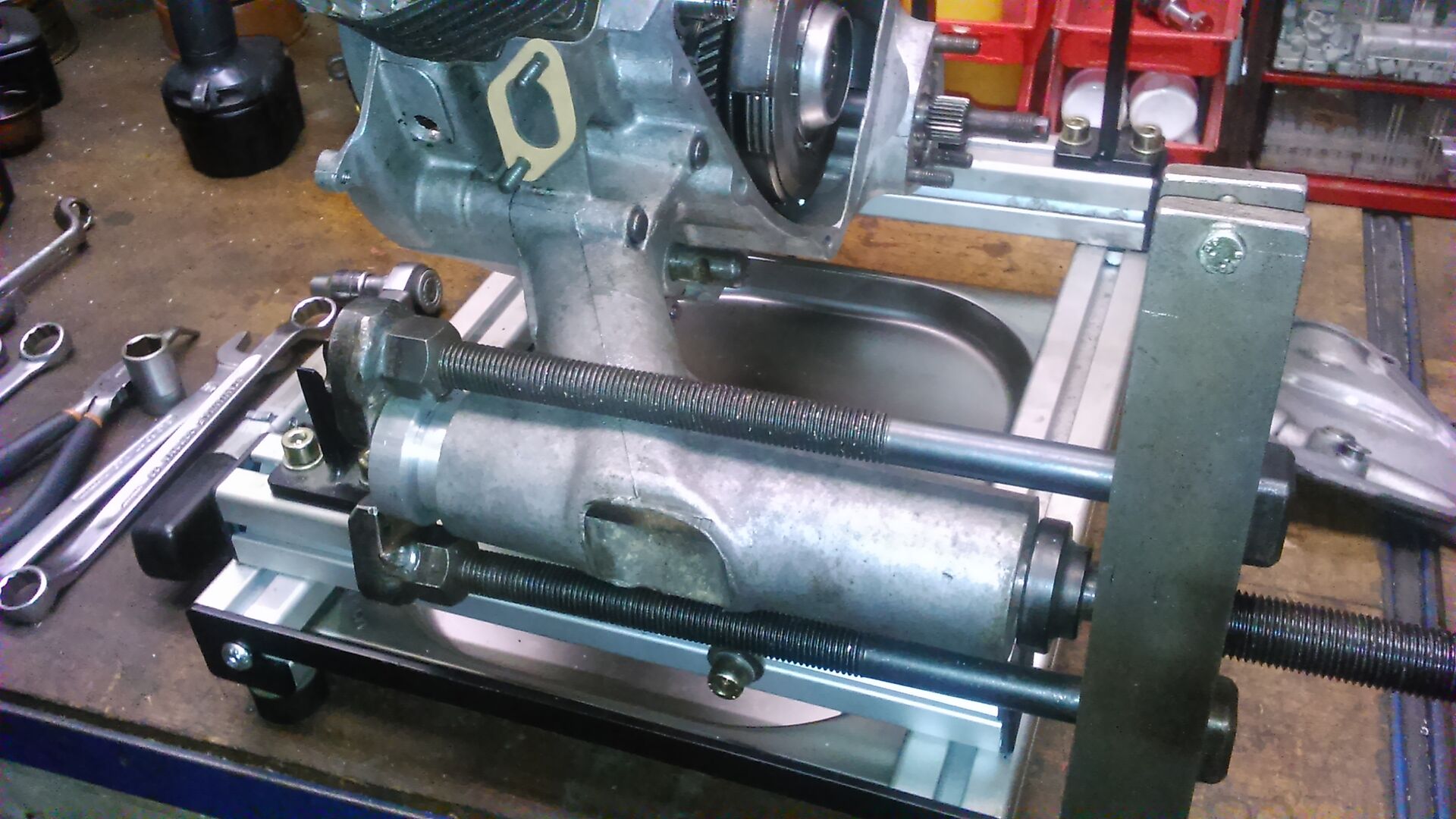

  • Ist doch gut zu sehen, dass es auch anders geht, wobei ich da ehrlich gesagt schon gern Mäuschen gespielt hätte 8o
    Viel gab es da nicht zu sehen.
    Als erstes musste ich die Rundfeder in zwei gleich lange Stücke (22mm) teilen.
    Dann den ersten Silentgummi ins Motorlager eingesetzt und das Rohr mit aufgesetzten Kegel von der gegenüberliegenden Seite weit genug durch den Gummi gedrückt, um den zweiten Silentgummi danach einsetzen zu können.
    Den anderen Gummi eingesetzt und das überstehende Rohr, nach umsetzen des Kegels, zurück durch den zweiten Gummi gedrückt.
    Mit Hilfe der Buchse blieben die Gummi beim pressen an Ort und Stelle.
    Durch die Öffnung in der Mitte des Motorlagers ließ sich der Spritzer Bremsenreiniger vor dem pressen gut ans Rohr bzw. Gummi bringen.
    Auch beim einstetzen der Gummis ins Motorlager half ein Spruz Bremsenreiniger.

    Den Abzieher hab ich mir von einem Freund geliehen.
    Der ist Landmaschinenmechaniker und hat sich den mal selbst gebaut.
    Mein Standardabzieher war zu kurz für diese Sache.
    Mit einer Presse geht das Ganze wahrscheinlich noch einfacher.
