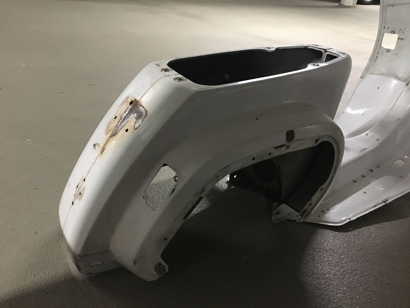

    Guten Abend zusammen,

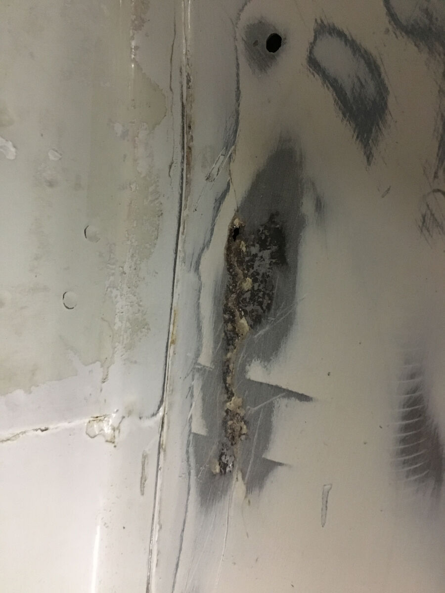

    nach dem Zerlegen und merstündigem entlacken, musste ich leider feststellen, dass sie im hinteren Radlauf rostet, das Trittbrett auf der Ober und Unterseite neu lackiert wurde und sie vorne am Blinker gespachtelt und lackiert wurde, von den kleineren Lackschänden und dem Rost unterm Rücklicht mal abgesehen. Loch im Trittbrett mit Riss ist auch vorhanden!
    Neue Lackierung würde mich xs 400€ +Sandstrahlen kosten.
    Oder: Selbstmachen?
    Neue Lackdose in der Farbe könnte man bekommen. Dann vorne, Trittbrett und Radlauf neu lackieren.
    Leider habe ich nur ein kleines Kellerabteil und Lackieren auf Balkonien wird mir abnehmender Temperatur auch unmöglich. Außerdem: wie könnte man kleinen Lackschäden, bei denen das Blech rausschaut dauerhaft versiegeln ohne owatrol?

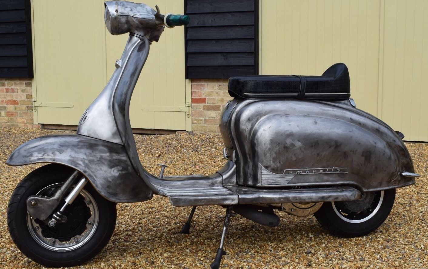

    Ist ja immer Geschmackssache, wenn du es ein wenig "formgebender" schleifen würdest, würde ne Schicht Klarlack oder aber Mattlack reichen; meine Meinung...

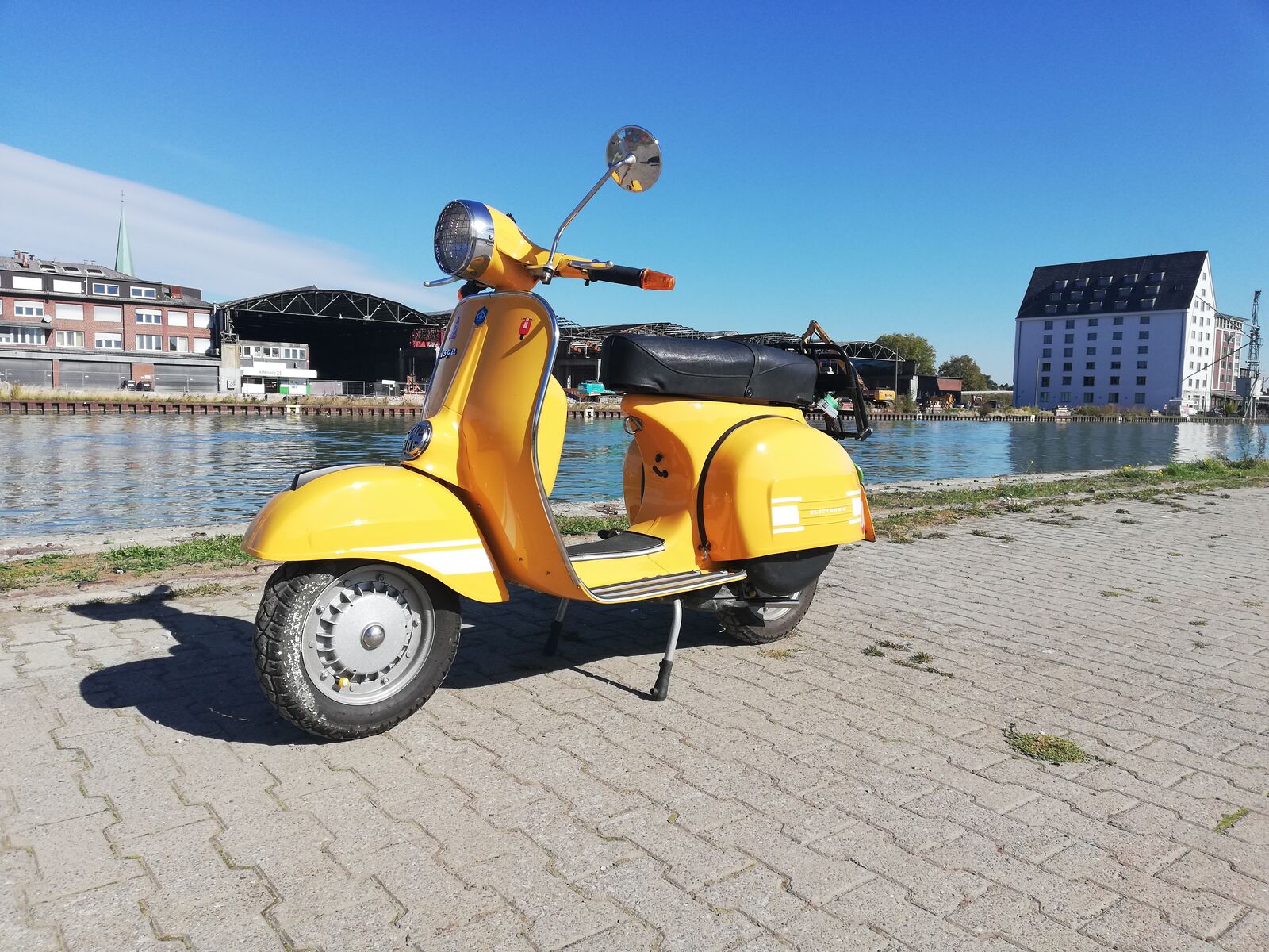

    ...nur mal als Beispiel

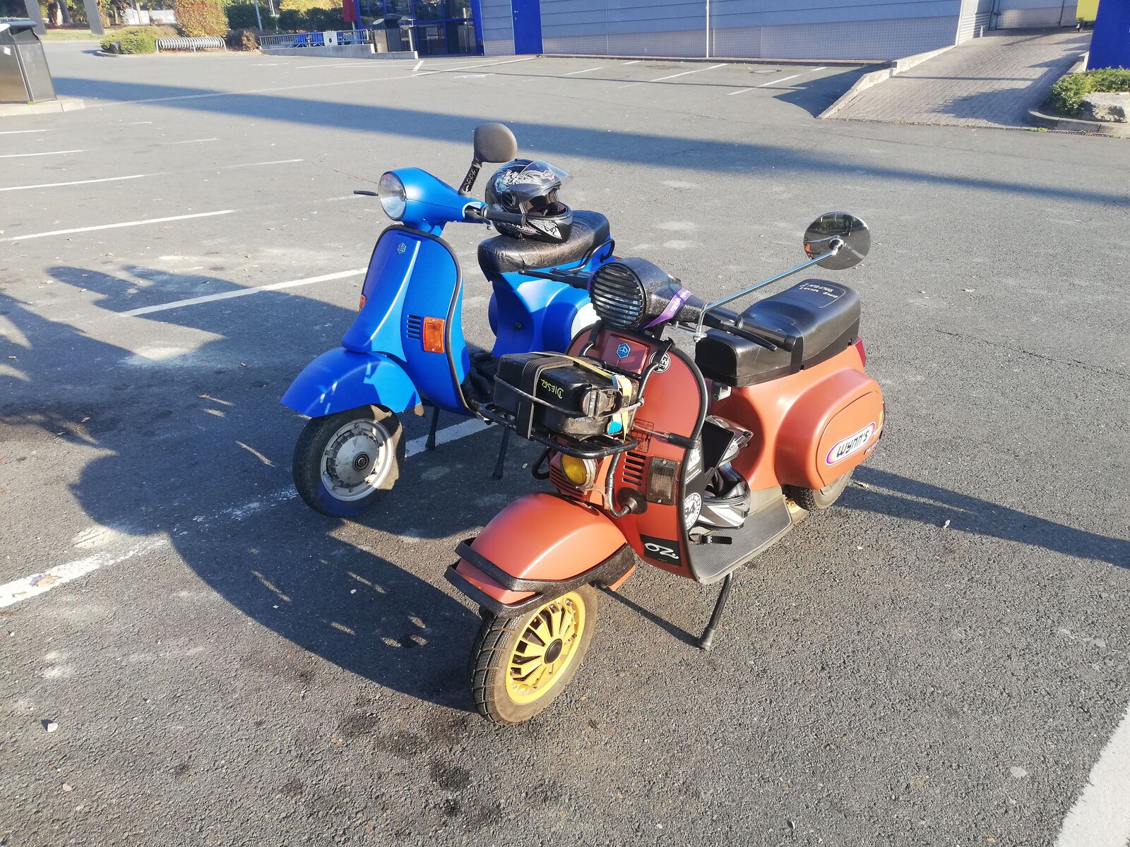

    Die blaue wurde Freitag mit der Dose gelackt. Sieht gut aus.
    Mußte nur mit den Sprit aufpassen
    Der Dosenlack ist da etwas empfindlich

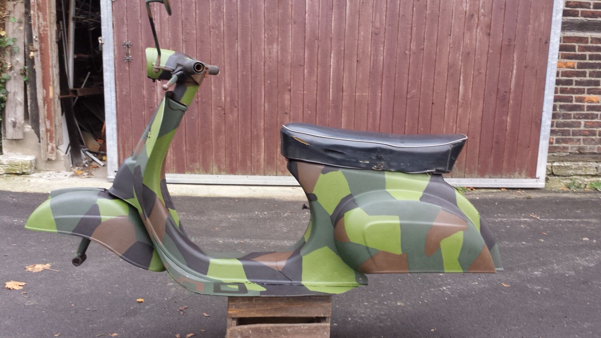

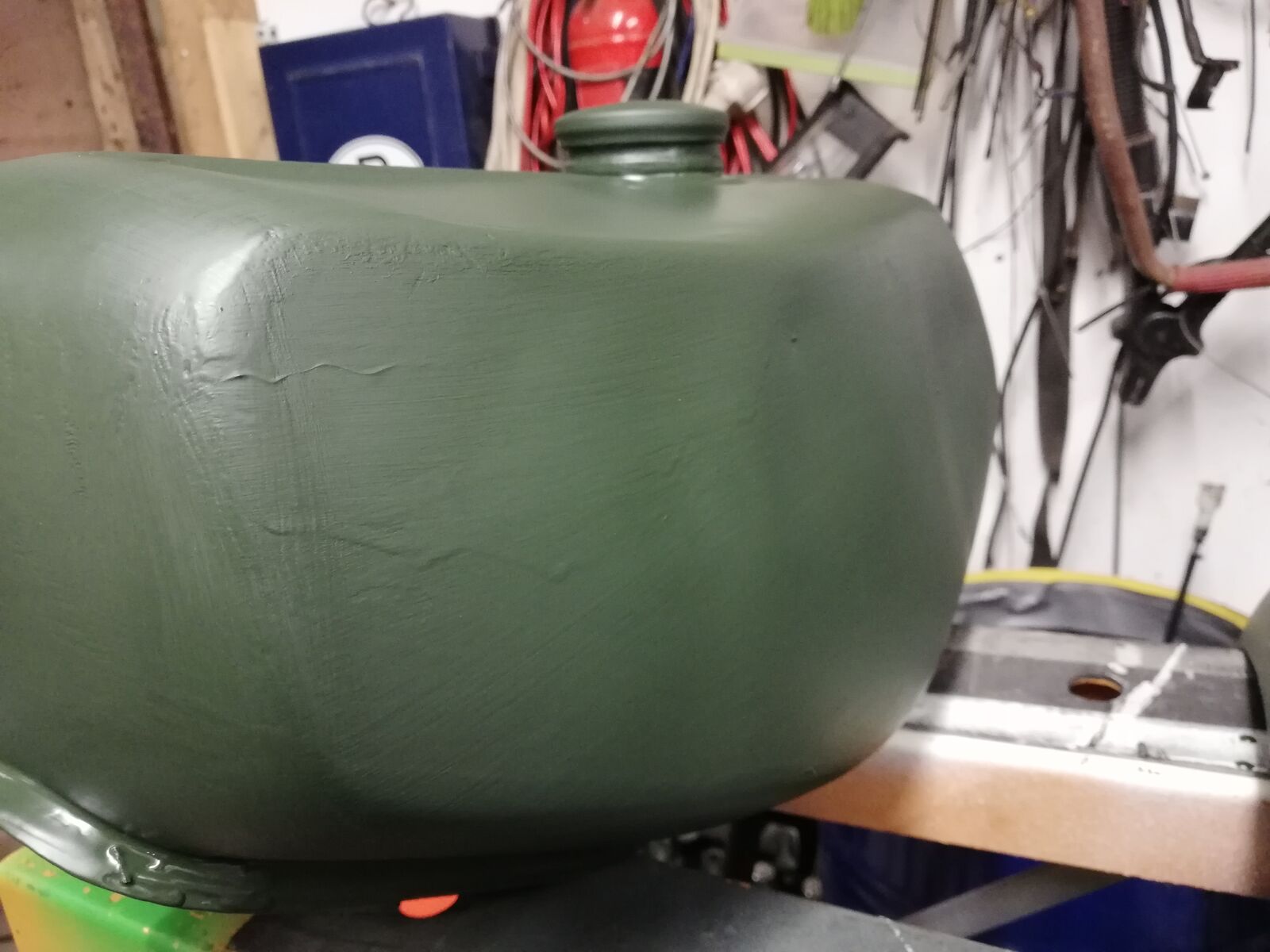

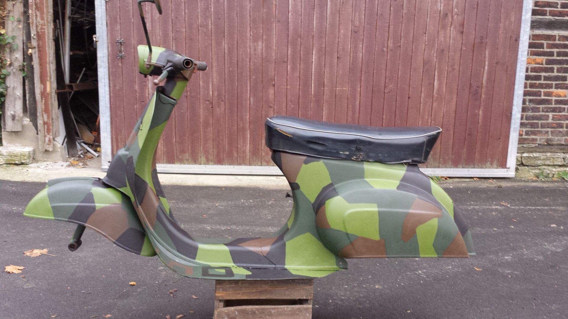

    Jeder so wie es mag.
    Meine Rally habe ich komplett original restauriert. Die Special hat ne schwedentarn Lackierung bekommen. Mit nen Pinsel
    Meine Simson am Wochenende auch. Bei allen war eh kein o Lack mehr zu retten.

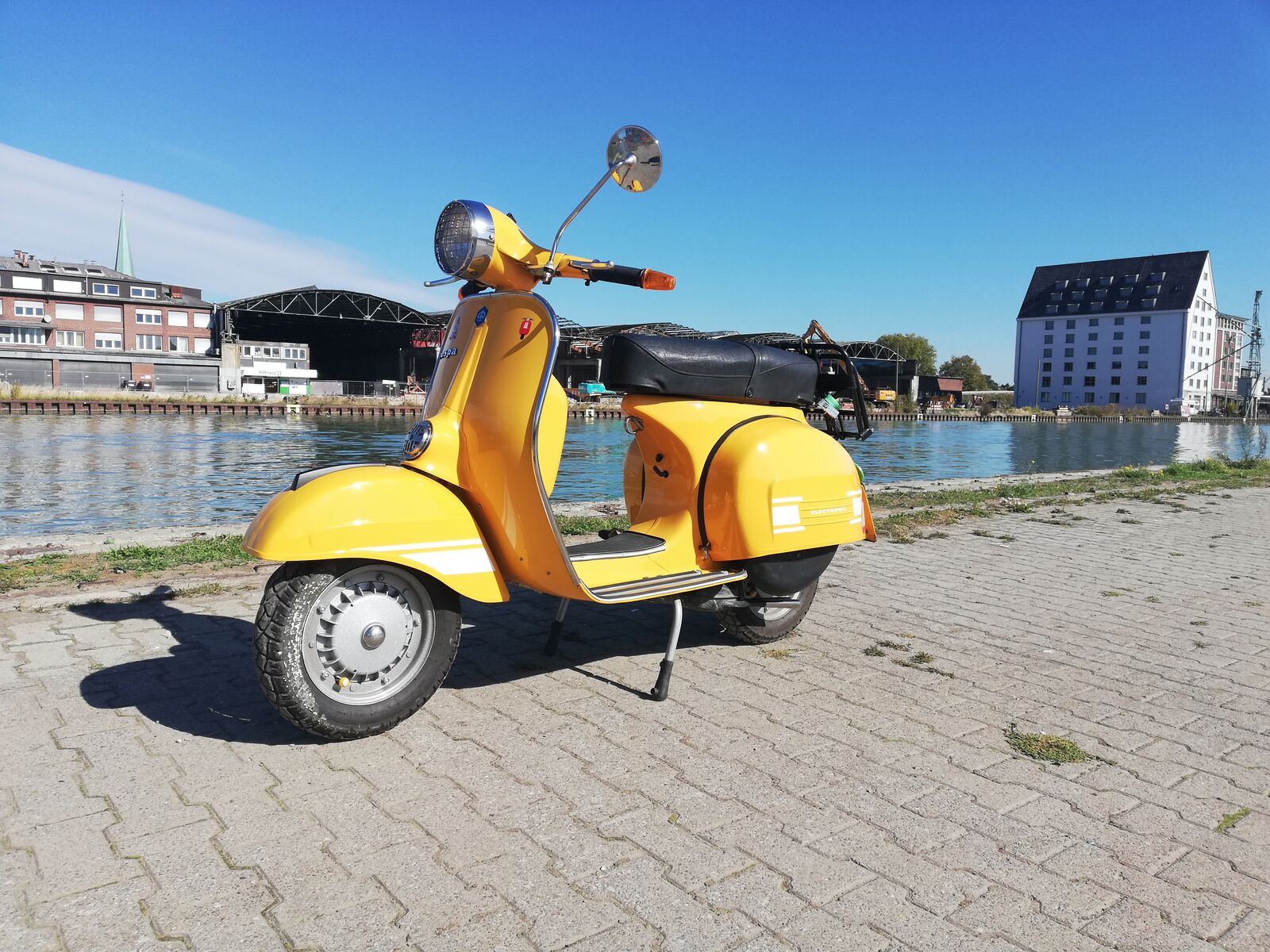

      • 169.07 kB
      • 1,280 × 853
      • 222
