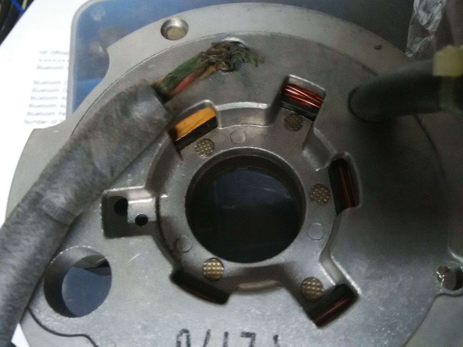

  • Marode Kabel von der ZGP, die bröseln mal gerne nach 30-40 Jahre.
