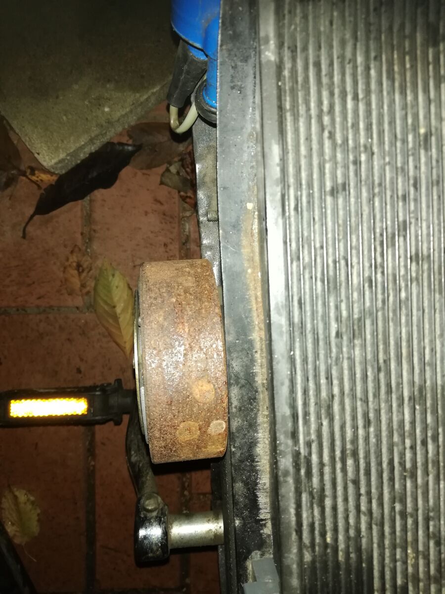

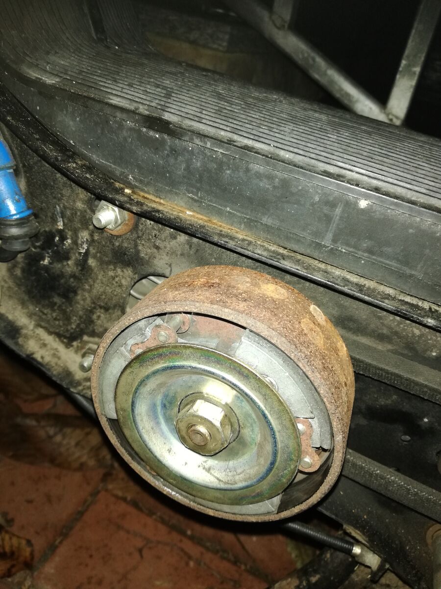

kalriemen sieht gut aus, oil is nichts dran hmm
der vorbeistzter hat die 20 jahre lang gut gepflegt und 94k km mit gefahren da er nie ein auto hatte ich hab die seit 1-/ 1 1/2 jahren mein kolge (über 60) meint ich müste die kupplung wechseln lassen da an der verschleiß dran sein könnte

Die schwungscheibe wird er garantiert nicht festhalten denn das ist gleichzeitig das Lüfterrad und wenn das steht ist der Motor aus.
Du wirst wahrscheinlich die Kupplungsglocke meinen.
In dem Fall sollten neue Kupplungsbeläge und neue Federn eingesetzt werden.
Hier giebt es die inneren und äußeren.
Mach am besten beide neu.
Da das Mofa schon 26 Jahre alt ist mach auch gleich den Keilriemen neu und ein Ölwechsel hinten im Getriebe.
Dann sollte sie wieder ordentlich beschleunigen.
Die Riemenspannung sollte natürlich auch stimmen.
