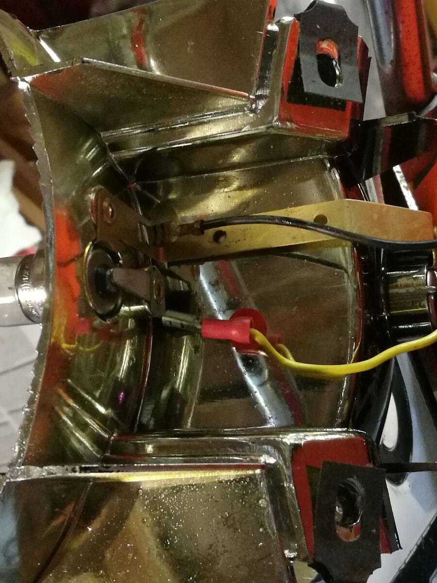

    Wie oben schon geschrieben geht das Rücklicht der P200e nicht , Masse ist voll da aber es kommt kein Strom, mit Volt Meter gemessen , und ja Glühlampe ist ganz. ALLES andere funktioniert !!!
    der Kabelschuh ist auch schon neu angekrimpt...von rechts gesehen hab ich Durchgang und dritte von rechts ebenfalls Durchgang !!
    Lichtschalter ist auch in Ordnung, alles gereinigt und kontrolliert...
    Bevor ich jetzt den Roller rupfe lieber nochmal hören was andere sagen...
    Wie gesagt P200e Bj 78 !
    Alles andere funktioniert ... woran könnte es noch liegen ?

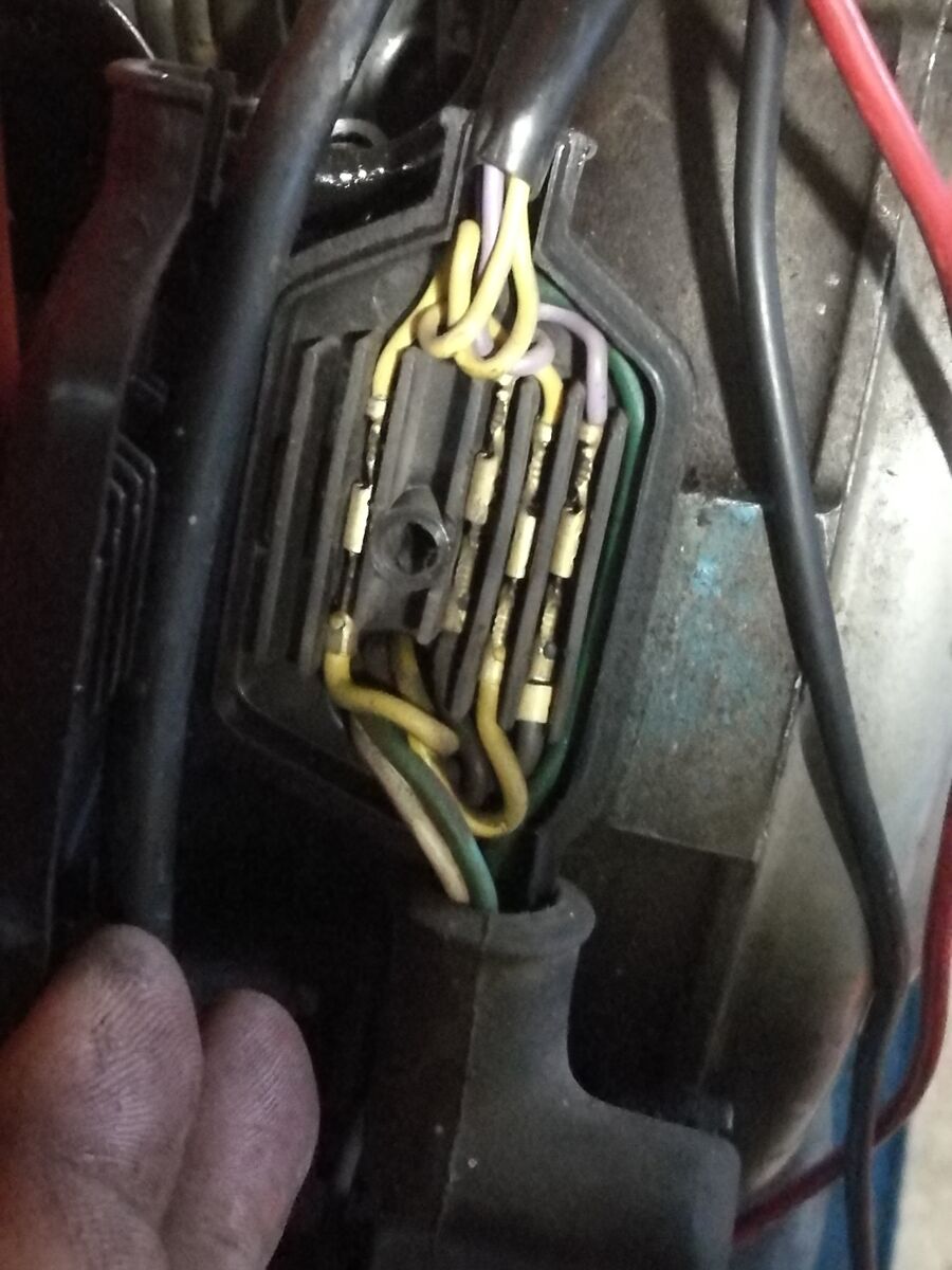

  • wundert mich auch ... da das Licht vorn also Abblendlicht und Fernlicht geht schließe ich mal den Regler und Grundplatte aus. Werd morgen Abend nochmal nachgucken ... vielleicht liegt's am Lichtschalter wobei der ja nur die Funktion zum ein aus und Abblend und Fernlicht sowie Hupe hat. In 40 Jahren darf sowas schon mal kaputt gehen , wenn's nen Kabelbruch ist, wird ein neues eingezogen und fertig
