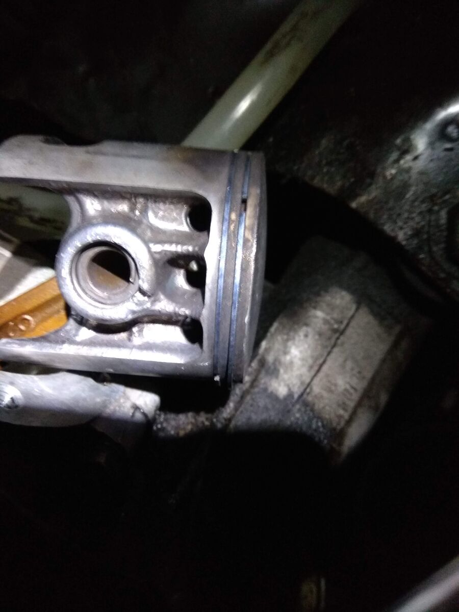

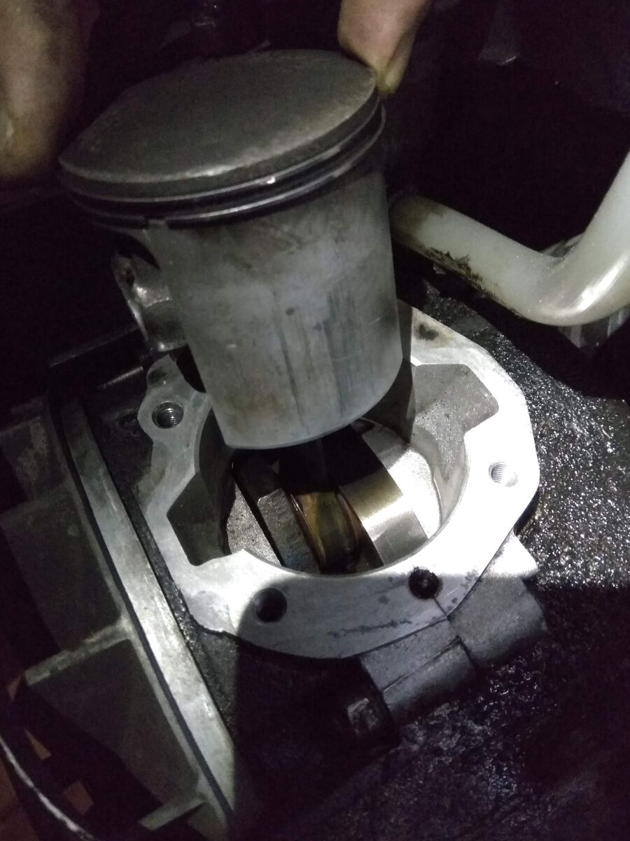

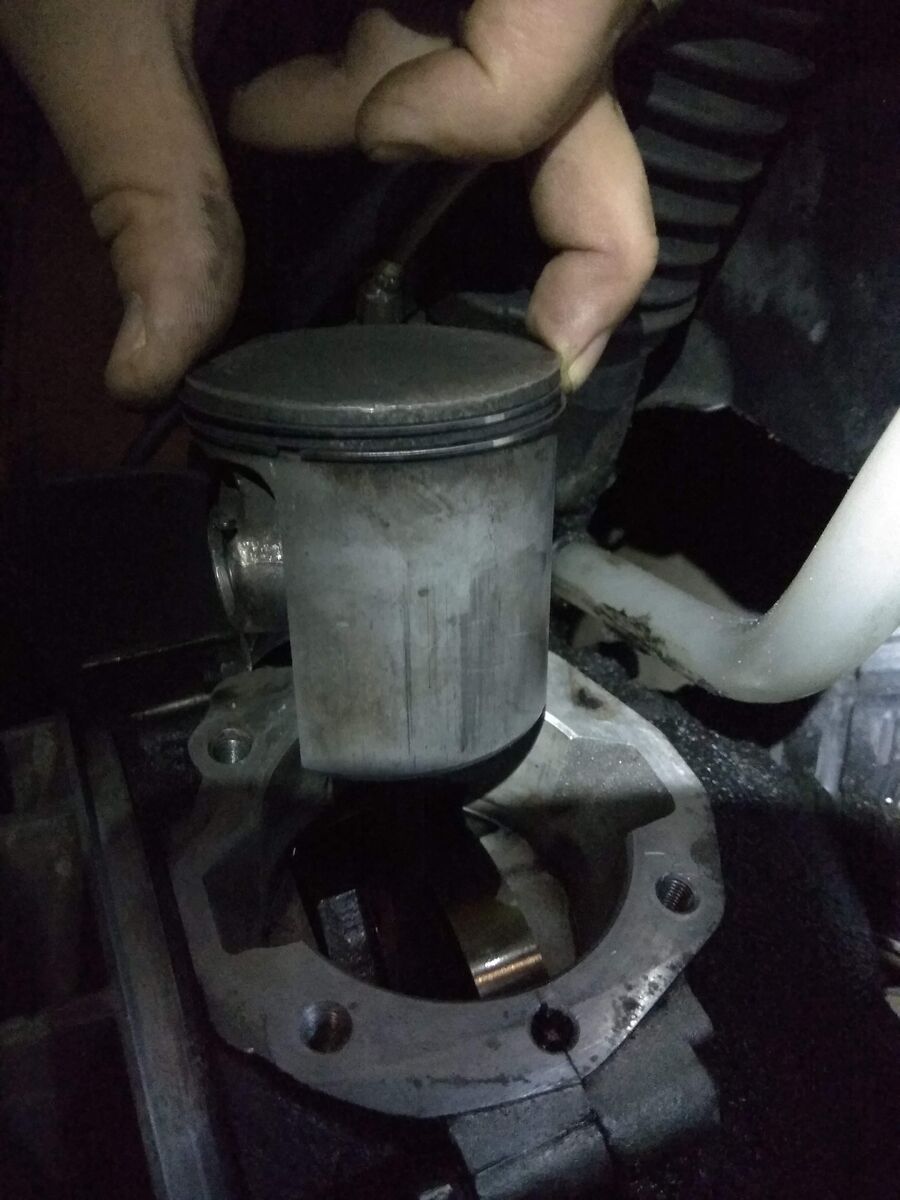

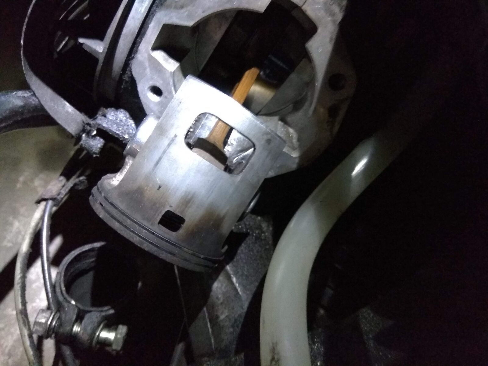

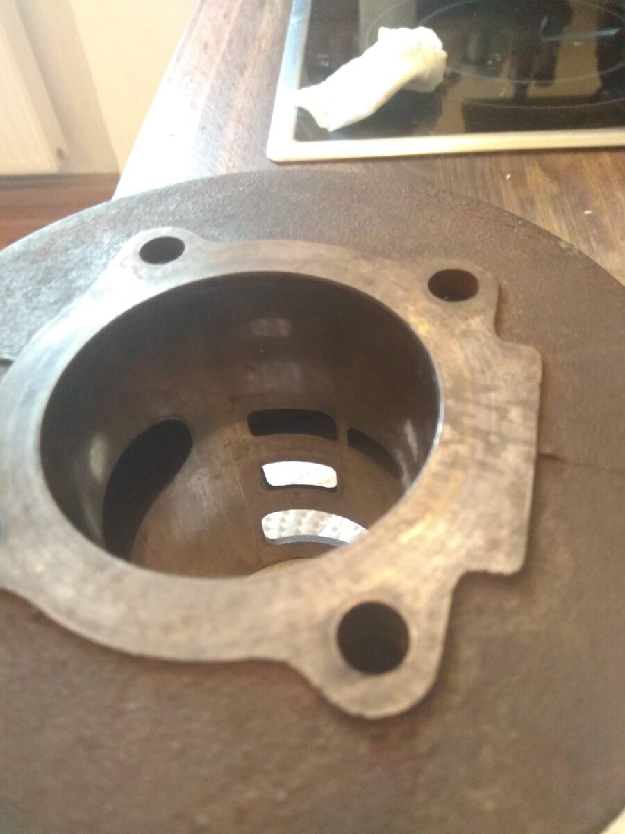

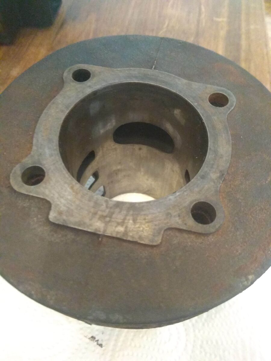

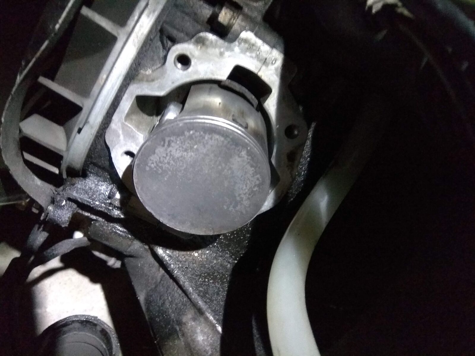

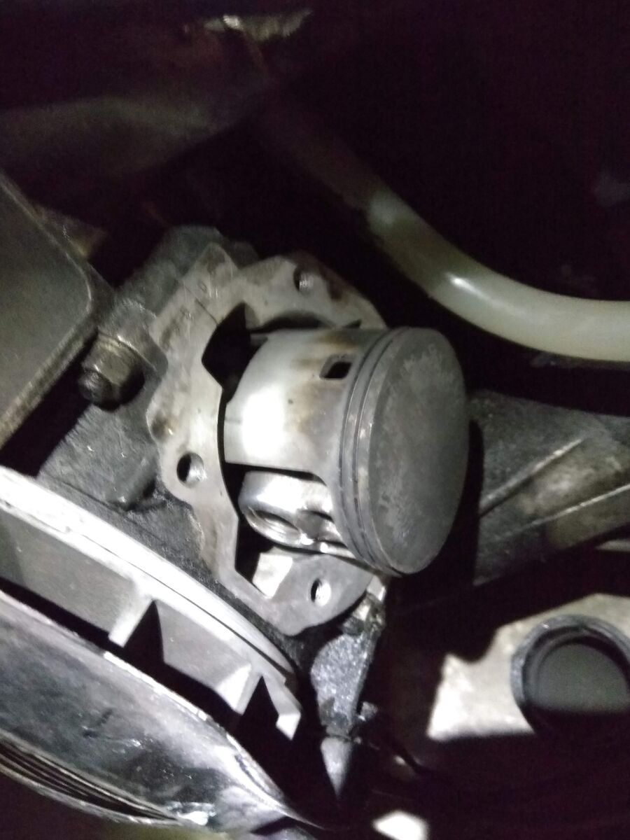

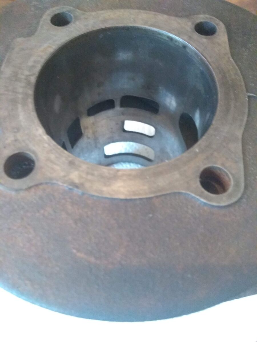

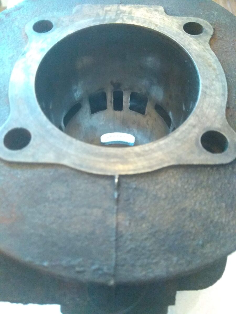

    Deshalb hab ich mal den Zylinder demontiert und Fotos gemacht! Da ich das selbst bisher noch nicht passiert ist hoffe ich, ihr könnt mir mit eurer Erfahrung weiterhelfen, die folgenden Fotos zu beurteilen, welche Teile ich tauschen und welche ich weiter fahren kann. Vielen vielen Dank schon jetzt für eure Hilfe!

  • Ursache , klar ... Da kommt ne 112er HD rein beim gesteckten 139er. 103 is merklich zu mager, dann ist es auch nicht ratsam bei den Temperaturen die diesen Sommer geherrscht haben Vollgas auf der Autobahn rumzuheitzen. Das ist selbst bei richtiger Bedüsung grenzwertig...
    Wenn der Zylinder keine tiefen Riefen hat würd ich nen neuen Kolben/Ringe montieren und richtig bedüsen. Zündung auf jeden Fall auf 18° abblitzen, wichtig, da reagiert der Malossi empfindlich drauf wenn der Zündzeitpunkt nicht stimmt.
    Dann sollte das wieder zuverlässig laufen...

    Bin deiner Meinung, jedoch noch kurz hohnen und Kolben querschleifen und neue Ringe.
    Ps: die Bilder zeigen alles , außer einen Schaden! Möglich wegen der Bilder?

    Gugg Dir mal den Kolben und die Ringe an... Die sind schon blau angelaufen und ausgeglüht von der Hitze die, die abgekriegt haben.
    Kolben plus Ringe neu, dann sollte das laufen (falls Zylinder riefenfrei)
  • hat er denn schon geklemmt ? Sieht nicht danach aus...
    Hab schon viel schlimmeres gesehen !
    Nuten reinigen , neue Ringe drauf und wie schon geschrieben ordentlich abdünsen.
    Evtl den Zylinder bearbeiten , fertig
  • Gugg Dir mal den Kolben und die Ringe an... Die sind schon blau angelaufen und ausgeglüht von der Hitze die, die abgekriegt haben.

  • großartig, vielen Dank euch allen für die Antworten!
    Ja deshalb auch die Fotos, meiner Einschätzung nach schaut der Zylinder auch nicht schlecht aus, auch nach der Reinigung keine Furchen, es lassen sich auch keine Unebenheiten ertasten.
