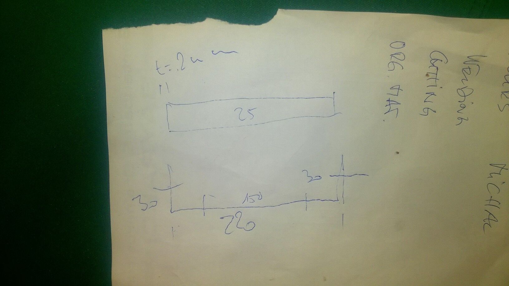

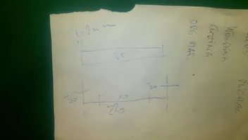

    Hi, ist die Frage noch aktuell?
    Ich war gucken.
  • aarwespe
    1,327
    6,837
    964
    Raum Diez/Limburg
    fratelli e figli e figlie
    • January 19, 2019 at 16:01

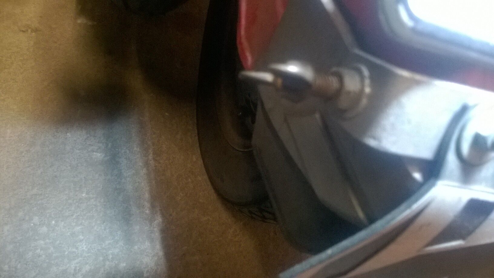

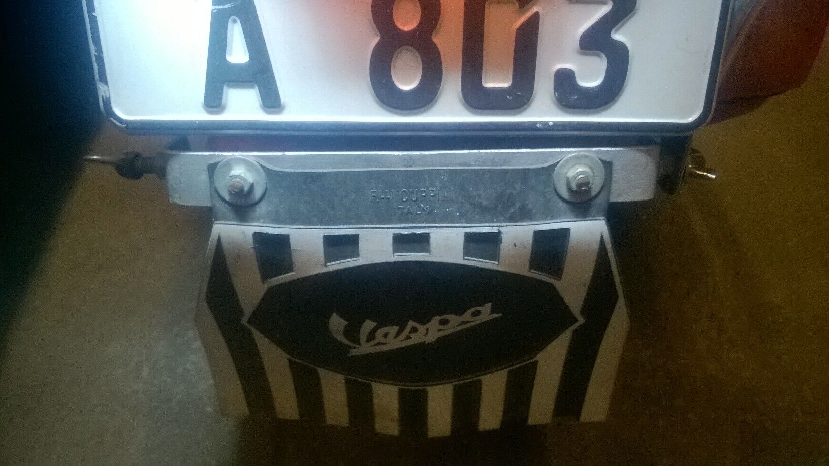

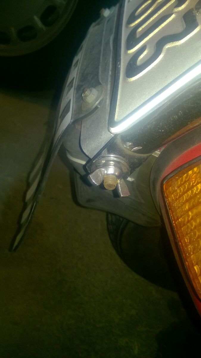

    Hallo Eifelaner,
    reicht dir das?
    ist ein Bügel wie ein U, 25cm breit, seitlich 3cm Flanke. Materialdicke ca. 2mm Höhe bei mir 2,5cm
    Lochabstand (Kennzeichenschraubenlöcher) ca. 22 cm. Schraube von Innen nach Außen durchgesteckt, Mutter drauf. Dann Bügel drauf und mit Flügelmutter geschraubt.
