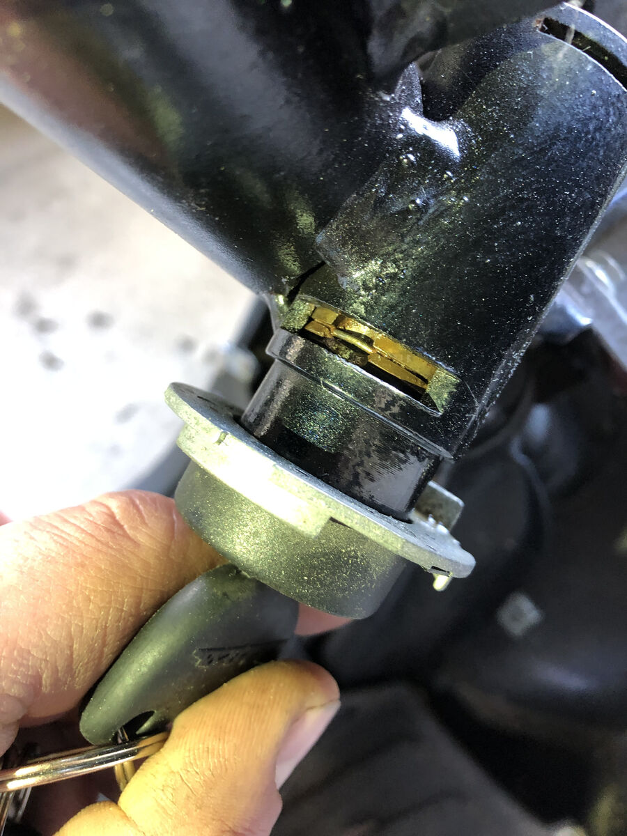

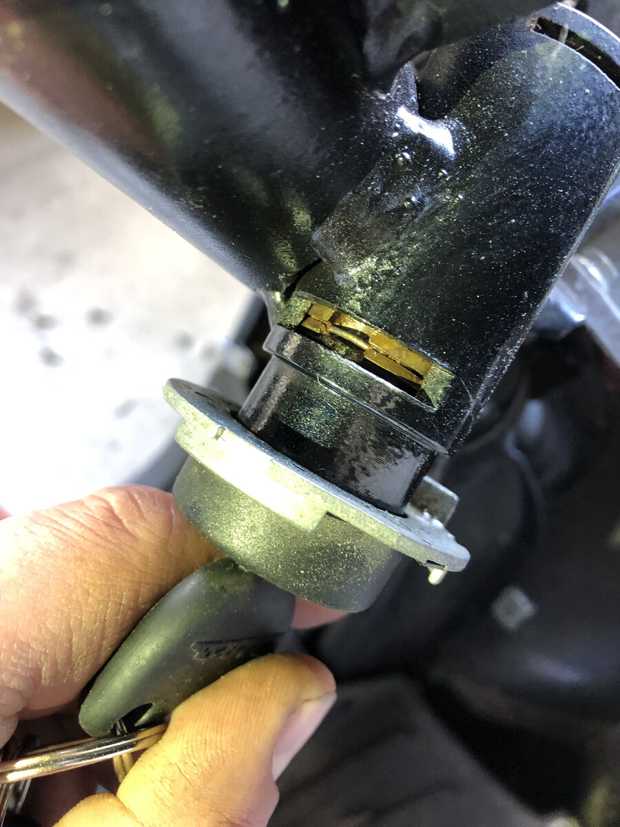

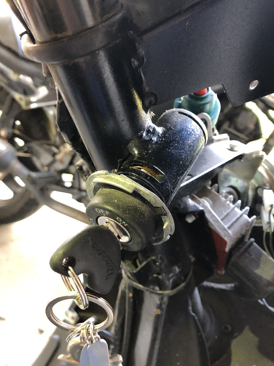

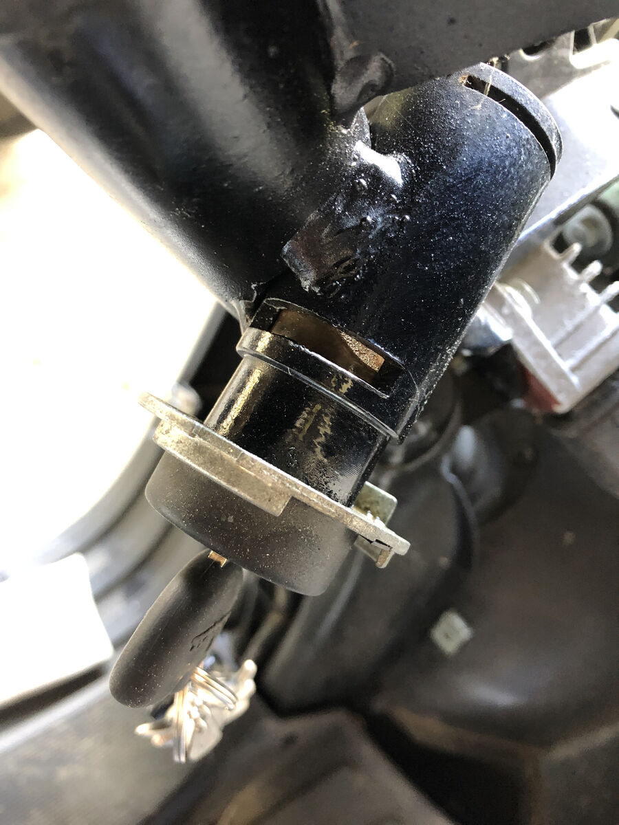

Hallo, ich hoffe ihr könnt mir helfen. Ich habe nur einen Schlüssel und wollte daher das Zündschloss austauschen, um 2 Schlüssel zu haben. Jetzt bekomme ich das Zündschloss nicht raus. Kann mir jemand helfen? (Fotos anbei)

Ist von unten irgendwo eine Madenschraube versteckt?
Bild 1 sieht es in dem Schlitz aus als wäre da eine Spange.
Mal reindrücken oder rausziehen.
Eventuell löst du damit das Schloss.

Vielen Dank, es ist tatsächlich eine Art Spange, die herausgezogen werden muss.
