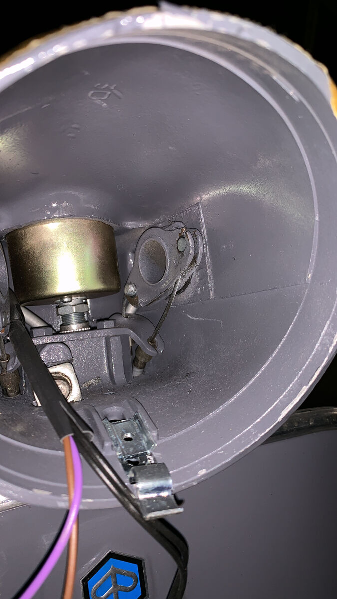

    Hallo Freunde,
    Kurzes Feedback, ich habe mal den Scheinwerfer ausgebaut um dahinter zu kucken ob die Züge noch eingefädelt sind. Da sieht soweit alles gut aus würde mein Laien Auge sagen. Bin eben nochmal gefahren, läuft soweit auch nur das ich eben den ersten Gang und den Leerlauf suchen muss, die sind wie gesagt nicht mehr da wo sie zu seien haben. Das Blech welches Menzinger angesprochen hat habe ich nicht aufgeschraubt, da ich die Vespa nicht auf den Garagenboden legen wollte ...

    • April 24, 2019 at 21:42
    Du musst sie auch nicht zwingend auf die Seite legen. Das macht es natürlich nur einfacher,weil man alles halt besser sieht.
    Du kannst aber auch hinten einen (Bier-) Kasten unterstellen,damit sich der Reifen frei drehen lässt und stellst dann alles ein wie oben beschrieben
  • Gast270222
    • April 24, 2019 at 21:53
    Züge aushängen
    Dann den Leerlauf suchen Gang 1 ist Zug von hinten gesehen rechts einhängen auf Nullstellung halten den Griff
    Gang 2,3,4 ist Zug von hinten gesehen links einhängen
    Bei dir sind sie bestimmt vertauscht
