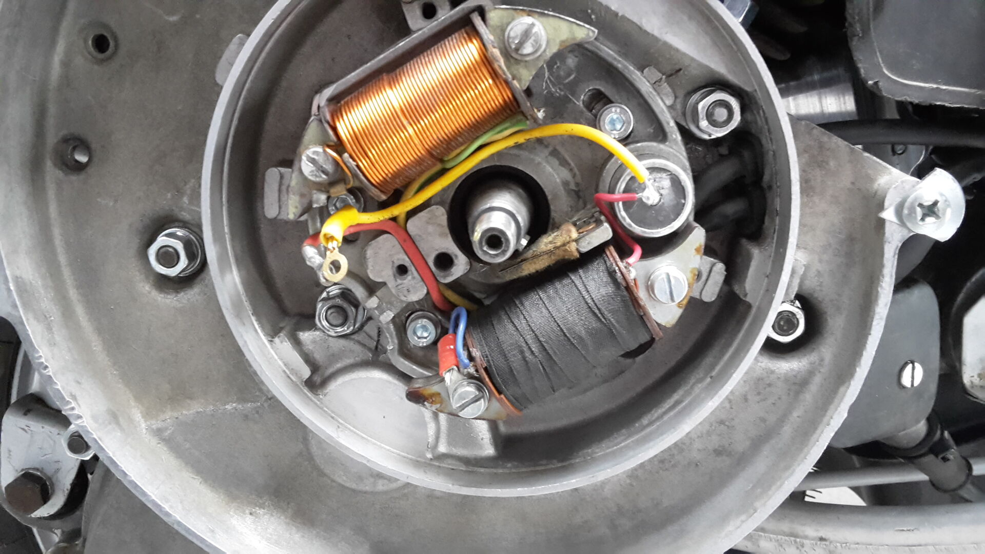

    Also 6V-anlage mit innenliegender Zündspule.
    Sie springt schlecht an und ist auch nur schwer am Laufen zu halten.
    Unterbrecher, Kondensator u. Zündspule sind neu. Zündkerze ist auch okay.

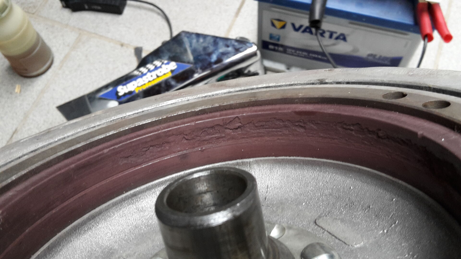

    In das Polrad kann ich einen 22er Ring/-Maulschlüssel reinhängen, ohne daß er runterfällt. Mir dem 23er schaffe ich das nicht. Ganz frisch sieht das Ding aber nicht mehr aus, da auf der Magnetfläche schon eine dicke Riefe gezogen ist.
    Wenn sie läuft gibt es eine ziemliche Funkenentwicklung am Unterbrecher.
    Der neue Kondensator hat 320nF, der alte 220 nF.
