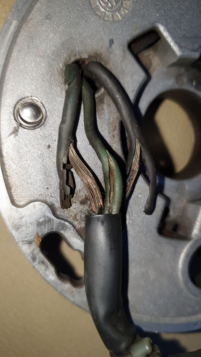

    • May 15, 2019 at 22:02
    Hab die ZGP ausgebaut und siehe da, die Kabel hatten auch schon bessere Tage. Dies könnte eine Ursache für die Fehlzündungen gewesen sein.

    • May 15, 2019 at 22:04
    Mal Ehrlich? Mach neu, aber flott.....

    • May 16, 2019 at 06:41
    Wird umgehend wieder i.O. gemacht, logo.

    • May 18, 2019 at 20:39
    altes Kupferzeugs^^.. :D
    zu Deiner Bedüsung... mit Orginalauspuff ja... mit dem Road würde ich min. eine 108HD nehmen...
    Welche Nebendüse ist drin? Sollte unbedingt ein sein wo einen 2,6er Wert hat.

    • May 26, 2019 at 22:23
    Hallo Kollegen,
    nachdem ich die Kabel der ZGP erneuert habe, läuft die kleine wieder ohne Mucken. Ich denke, damit ist das Thema beendet. Hab heute nach einer längeren Testfahrt die Kerze geprüft. Sie war im rehbraunen Bereich. Sollte also alles wieder i.O. sein.
