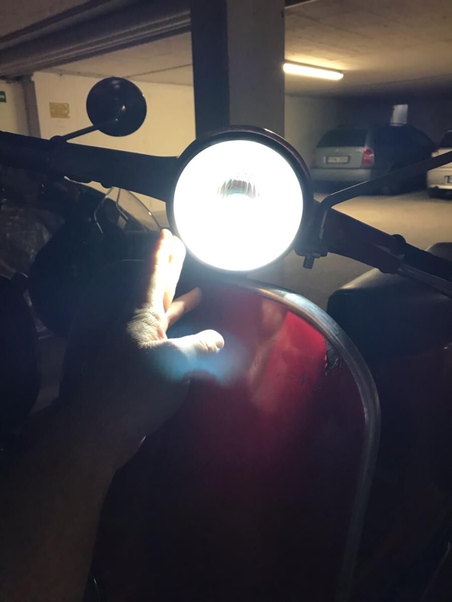

    Zitat von DerDennis
    Soll wohl bedeuten, du findest solche Led Einsätze bei ebay,darfst sie aber aber offiziell nicht im Straßenverkehr benutzen
    Dem ist nichts hinzuzufügen - außer folgendes Foto:
    Wenn ich LED P26s als Suchbegriff eingebe, kommt ein ganzer Rutsch.

    Und bringt es mehr Licht auf die Straße oder wirst du nur besser gesehen?
    Die Ausleuchtung steigt nur sehr moderat. Die eigene Erkennbarkeit steigt durchaus signifikant. Auf Touren, insbesondere wenn ich fürchten muss in Dämmerung oder Dunkelheit unterwegs zu sein, setze ich sie gerne ein. In München eher nicht. Ist eine Einladung zur Kontrolle.
