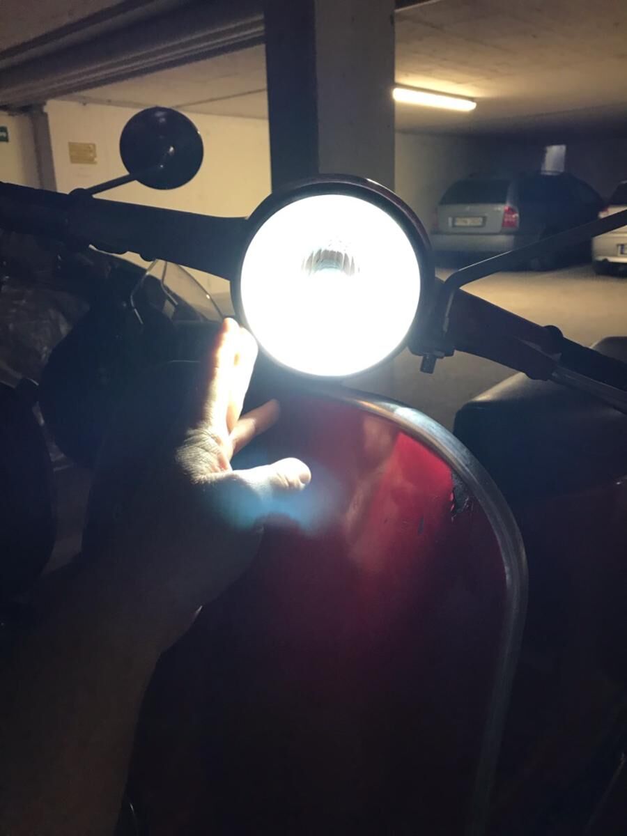

    Dem ist nichts hinzuzufügen - außer folgendes Foto:
    Wenn ich LED P26s als Suchbegriff eingebe, kommt ein ganzer Rutsch.
    Und bringt es mehr Licht auf die Straße oder wirst du nur besser gesehen?
    4,149
    21,819
    3,517
    • June 2, 2019 at 19:02
    Die Ausleuchtung steigt nur sehr moderat. Die eigene Erkennbarkeit steigt durchaus signifikant. Auf Touren, insbesondere wenn ich fürchten muss in Dämmerung oder Dunkelheit unterwegs zu sein, setze ich sie gerne ein. In München eher nicht. Ist eine Einladung zur Kontrolle.
