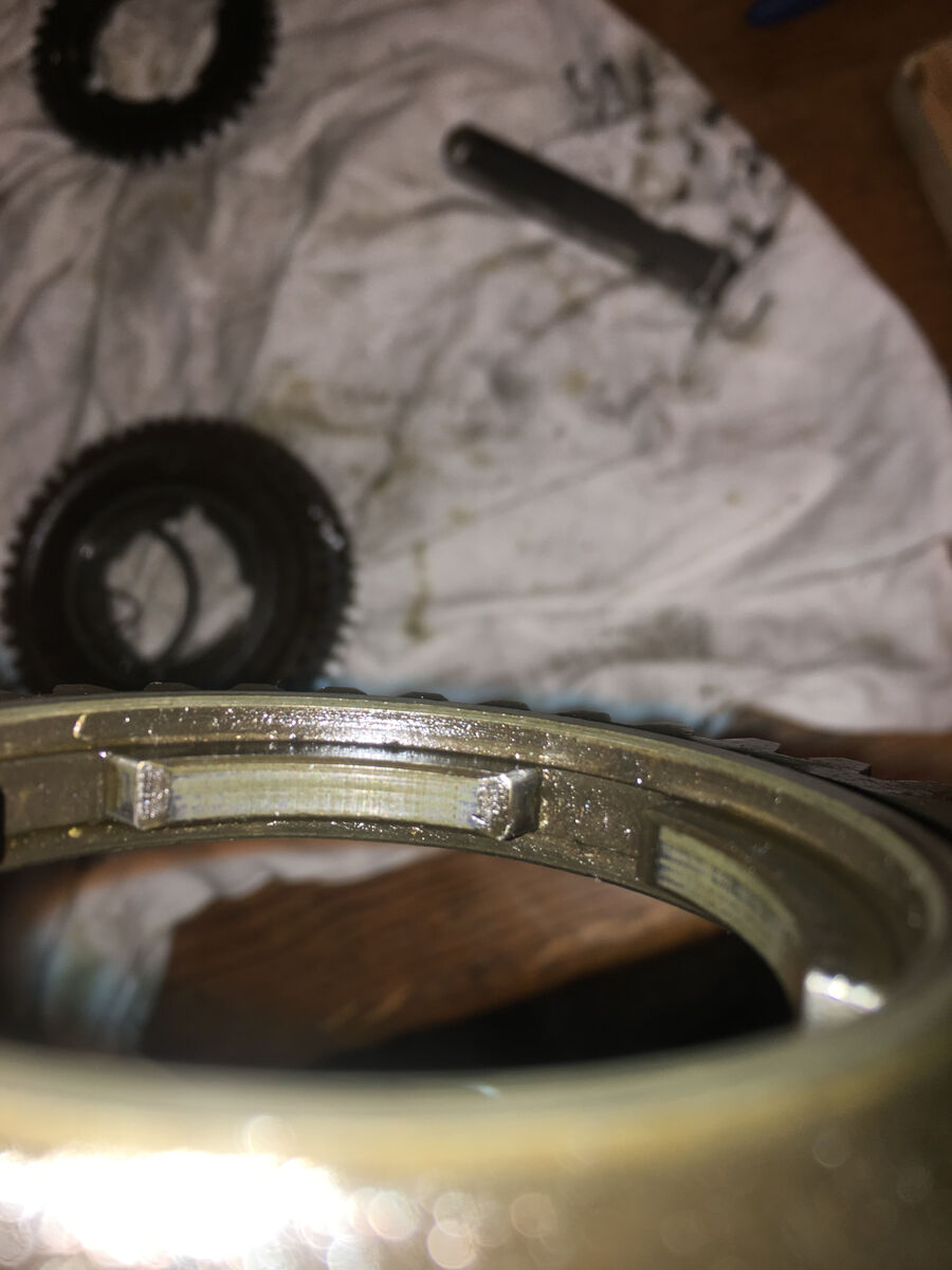

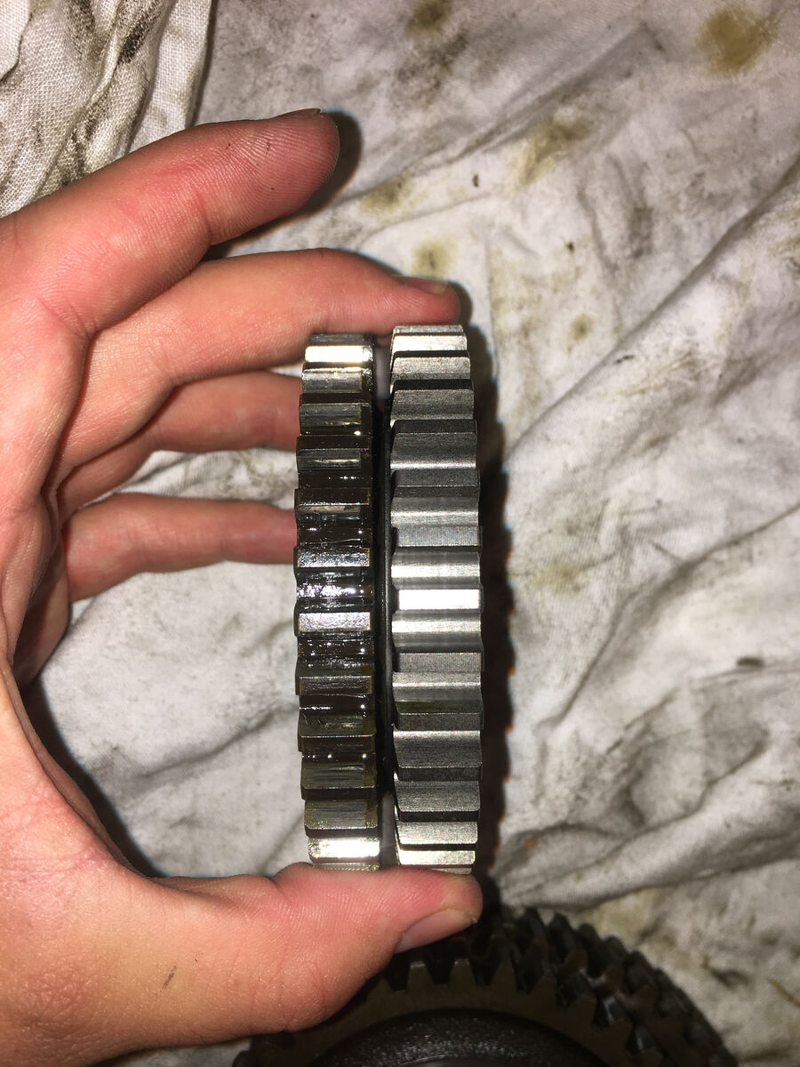

    Aktueller Stand meines Projektes:
    Primär aufgebohrt und zerlegt, es waren keine Federn gebrochen.
    Egal, kommen trotzdem neue rein.
    Heute habe ich auch die Antriebswelle zerlegt, mein DRT 4. Gang eingebaut und dann gemessen, zwecks Distanzringen.
    Frage 1: Das DRT Ritzel ist breiter als das originale. Stimmt das oder wurde mir ein falsches geliefert?
    auf der Packung steht zwar "PX old" aber man weiß ja nie...
    Frage 2: Bis auf den zweiten Gang, sehen alle Zahnräder noch i.O aus. Was sagt ihr zu dem Zweiten Gang? Das Zahnrad hat an einer Stelle eine schöne Abrundung...
    Würdet ihr das ersetzen?
    Danke für die tolle Hilfe hier!

    Zu Bild 1: mess Mal mit ner leere. Hatte ich auch schon sowas, war aber nur optisch.
    Zu Bild 2:
    Rundungen sind immer Scheisse, wenns Kreuz auch gerundet ist, springt das ganze noch schneller.

    Zum DRT Gangzahnrad habe ich, wie bereits geschrieben, keine Ahnung.
    Der kurze 4. Gang hat sowohl bei Lusso als auch alt 36 Zähne.
    Die Mittesektion ist bei Lusso 6,4 mm breit und bei PX alt nur 4,9 mm. (Was ist eine Mittelsektion?)
    Haben die Dir vielleicht ein DRT Lusso Zahnrad mitgeliefert? Mal beim Verkäufer nachfragen.
    Den zweiten Gang würde ich wechseln, der ist durch.

    Also zweiter Gang wird auch gewechselt.
    Denke dass ich mir dort aber ein piaggio hole, das DRT ist schon ordentlich teuer.
    Bezüglich Mittelsektion:
    Ist eindeutig eine breite Mittelsektion.
    Aber:
    Habe in der Beschreibung beim Sip gesehen dass es sowohl für px alt als auch für Lusso passt, somit dürfte es stimmen.
    Wenn ich die Tage Zeit habe, werde ich mal bei sip anrufen.
    Wenn ich das Zahnrad auf die Welle stecke, sieht es auch sehr passend aus (wenn ich damit die Laufspuren auf der Welle ansehe und mit der Mittelsektion vergleiche, es „steht nichts über“.)
    Ich werde mich wieder melden. Danke.
