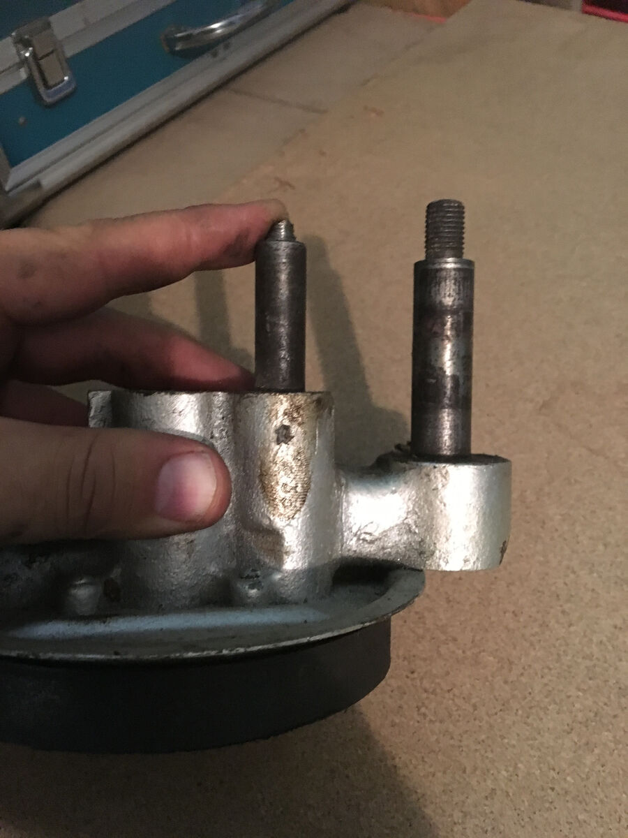

    Moin 🤗
    Ich muss ein Bolzen an der schwinge austauschen und bräuchte dazu paar Infos 😊
    Gibt es diesen Bolzen irgendwo zu kaufen finde leider nichts und wie wird er rausgepresst nach innen oder nach Süden drücken? Fragen über fragen 🙈😂

    Meines Wissens gibt es den Bolzen nicht zu kaufen, zumindest habe ich ihn vor geraumer Zeit auch gebraucht und nirgends gefunden.
    Ich musste dann eben auf eine neue Schwinge ausweichen.

    https://www.scooter-center.com/de/schwingenla…number=3330584B
    hier kannst du sehen das der Bolzen unten noch einen Rand hat, somit kann er nurin eine Richtung raus. Wirst Du ohne Presse aber nicht weit kommen
    Spachteln wird dir auf dauer reißen.
    Du fährst ja im Prinzip nen riesen Vibrator....

    Ich meine den für die Aufnahme des Stoßdämpfer 😜

    Auch wenn der link zum Schwingenlagerbolzen führt: Den von dir gesuchten Bolzen wirst du - wie schon geschrieben - weder als ET kaufen noch würdest du ihn mit Hobbywerkstattmitteln ersetzen können.

    Kauf dir eine gebrauchte Schwinge, unter subito.it "mozzo Vespa 50 " wirst du fündig für ca 40.-
