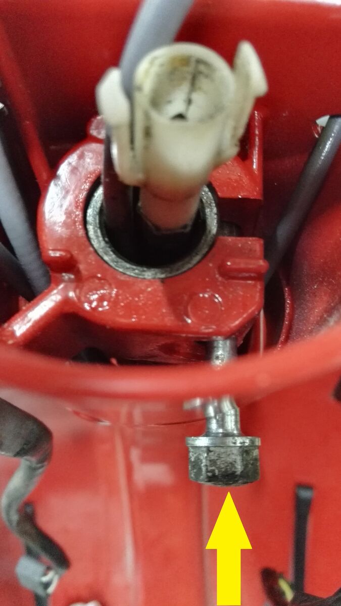

    bin am Zusammenbauen einer PK80S. Jetzt scheitere ich an der konischen Schraube, die den Lenker festhalten soll:
    Sie ging zur Hälfte rein, lässt sich auch wunderbar drehen, geht aber weder ganz rein, noch wieder raus. Auf der anderen Seite guckt sie noch nicht raus, ich kann also die quadratische Mutter nicht aufschrauben. Hat irgenwer eine Ahnung woran mein Fehler liegen könnte?

    Ist es überhaupt so, dass sie sich einfach rausschlagen lassen sollte? Hineinbekommen habe ich sie durch Eindrehen mit Knarre. Langsam vermute ich, dass es für das Problem mehrere Ursachen geben könnte:
    1. Krumme Schraube.
    2. Die neue Pulverbeschichtung könnte im Weg sein.

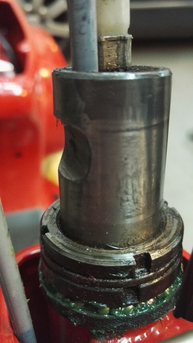

    3. Der Lenker befindet sich vielleicht noch nicht in der tiefsten Position (das silberne Rohr, auf dem der rote Lenkerteil steckt, endet ca. 1mm unter dem roten Lenkerteil - siehe Foto). Allderings bekomme ich den Lenker nicht weiter runter.

    Normal ist in der Hälfte wo sie jetzt steckt kein Gewinde.

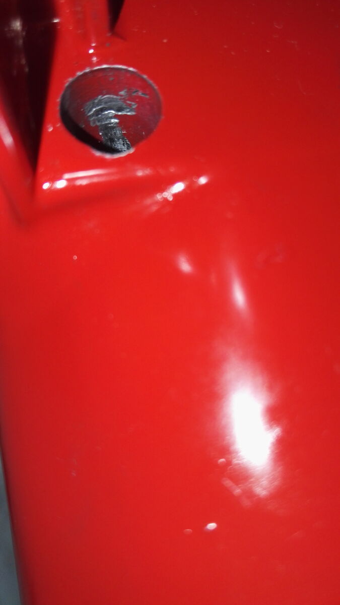

    ja, das wars.
    Wir haben das zu zweit gemacht.
    Als Durchtreiber haben wir eine 8mm Gewindestange genommen, die wir vorher mit Isolierband umwickelt haben um den Lack am Scheinwerfer zu schonen.

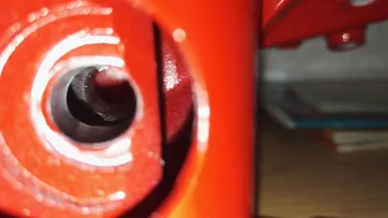

    Auch im ausgebauten Zustand ist die Schraube nicht ohne Gewalt reinzuschieben. Ursache wird zum einen die leicht verbogene Schraube und zum anderen die neue Pulverbeschichtung sein. Die in dem Loch abzuschleifen wird allerdings nicht so leicht...

    Um die Pulverbeschichtung aus dem Gewinde zu bekommen einfach einen passenden Gewindeschneider einmal eindrehen.
