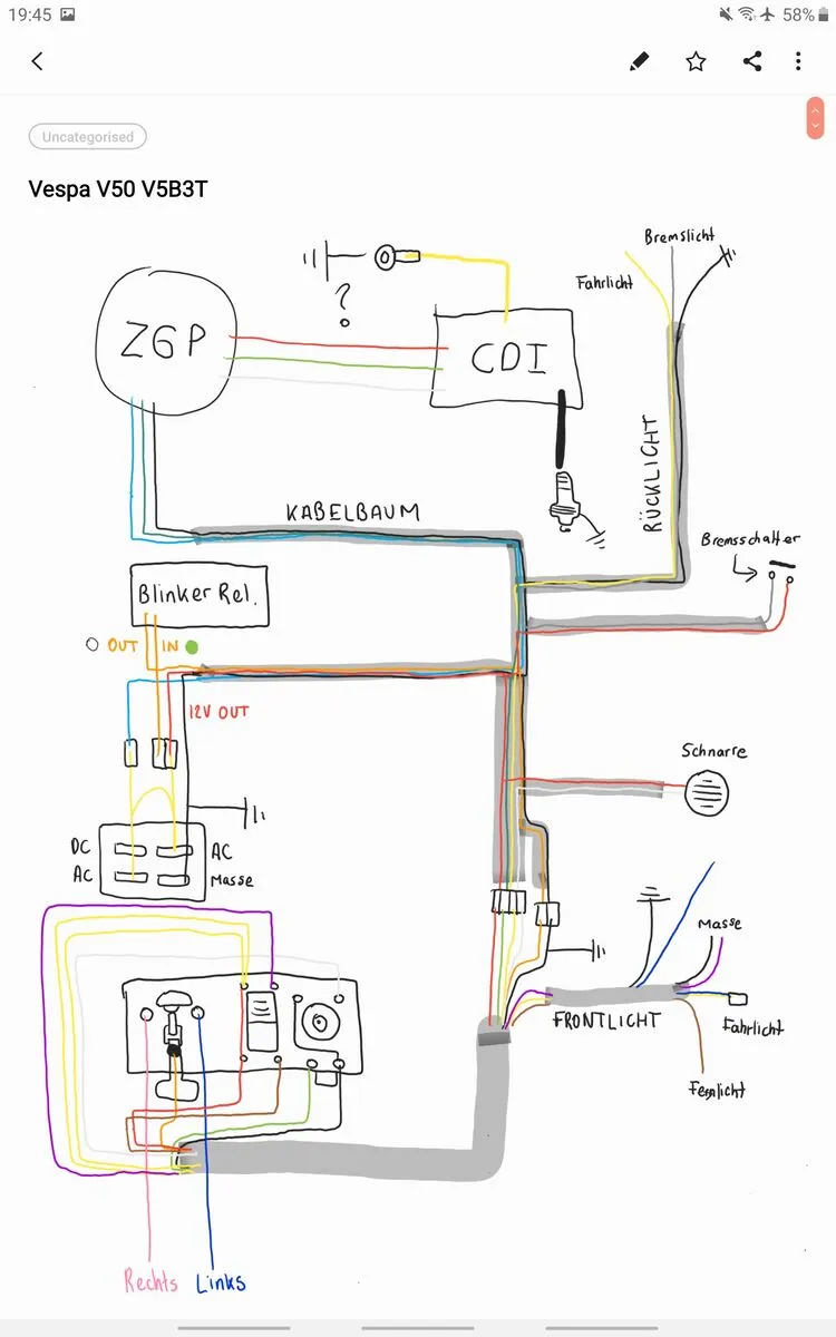

    Hallo liebe Community,
    Ich habe meine V50 (V5B3T) von 6V Kontakt auf 12V Kontaktlos umgebaut, mit neuem Kabelbaum und dem BGM Pro Zündungsset. Lange Geschichte kurzgefasst habe ich die Zündung bzw. den Kabelbaum wie in dem angehangenen Bild angeschlossen und die ZGP auf die ungefäre Werkseinstellung eingstellt. Polrad drauf. Kein Funken. Ich bin nach endlosem Brainstorming endlich am Ende meines Lateins angekommen da ich davon ausgehe dass die Verkabelung stimmt.
    Ich wäre sehr dankbar für alle Ideen und Ratschläge!
    Danke euch!

    den Bremslichtschalter hast du von Öffner auf Schließer umgebaut?

    Den Bremslichschalter hab ich tot gelegt, da hatte ich keine Nerven für im Moment...

    Der Spannungsregler ist falsch angeschlossen, meine ich.
    Masse an dem Teil ist klar, laut Anschlussplan. Aber aufpassen !
    Einmal falsch angeschlossen, und der ist hin.
    Dann kommen da alle stromführenden Kabel als Verbund ran.
    Klemme mal den Motorkabelbaum vom Rest ab und gucke, ob ein Funke kommt.

    Das ist ein guter Tipp, danke! Den Motorkabelbaum abzuklemmen habe ich auch schon probiert. Heißt: Nur ZGP zur Spule, Spule auf Masse und hatte trotzdem kein Funken. Eigentlich kann es doch dann nur die Spule oder die ZGP sein oder? Ist komischerweise beides neu.

    Die gemeinte Masse ist keine, sondern ein Ableiter für Überspannung.
    Wenn so kein Funke kommt und alle Kabel richtig angeschlossen sind, ist da was kaputt.

    Auch gut zu wissen... aber muss man beim einbau der ZGP irgendwas beachten was ich übersehen hab? Der Funken muss doch selbst kommen wenn die Einstellung der Platte falsch ist oder?

    Evtl. ist der Pickup schon out of the Box kaputt..

    War der Pickup. Neue ZGP geholt, jetzt funkts! Danke für eure Hilfe! :)
