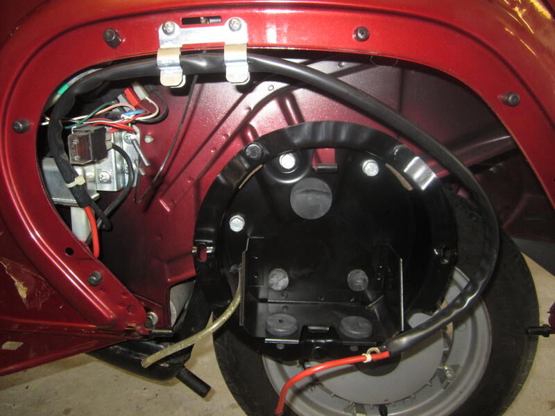

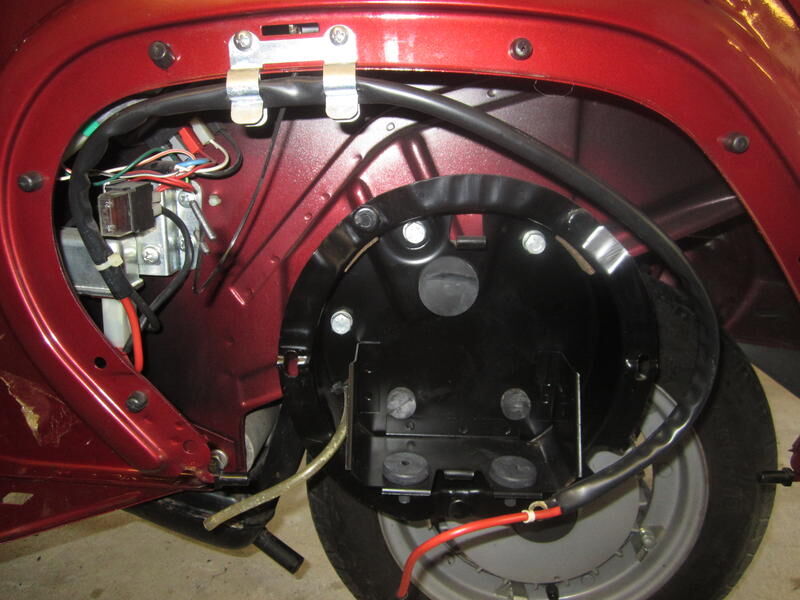

orginal Runde Teller einmal mit und ohne Batterie

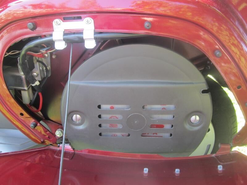

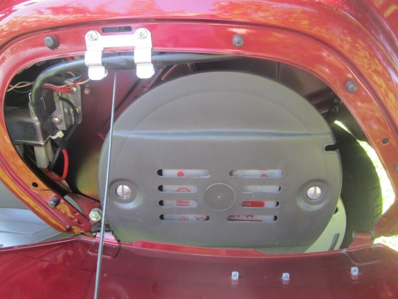

Zusätzlich konnte man eine Abdeckung montieren
Werden auf einer Auktions Plattform öfter angeboten
Achso...dann kommt besagter "runder Teller " auf die Felge....kann aber weggelassen werden...
Nein, der Runde Teller trägt das Reserverad und die Plasteabdeckung kommt dann oben drauf. Weglassen kannst nur die Abdeckung.
Nachteil dieser Konstruktion: Du musst erst das gesamte Ding abschrauben, dann das Reserverad vom Runden Teller entfernen.
Aber Du kannst da Krimskrams wie Werkzeug oder Schmuggelware drin unterbringen.

Die Abdeckung passt da nicht drauf

Der Plastedeckel passt nicht auf das Teil aus dem ersten Link.

Die Abdeckung gehört auf den originalen Halter, aber kann da auch weggelassen werden.
