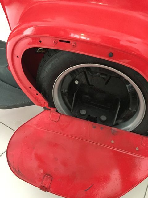

    Der Titel in der Suche sagt es ja...ich hab mir einem Reserverad zugelegt, das nun eine Halterung sucht...

    das hier
    https://www.vespa-schmiede.de/-329-383-1471.html
    • October 8, 2019 at 15:48
    oder original :
    https://images.app.goo.gl/PYUk5jJRiTxhiuEb6

    Danke für die Links. Werde den der Vespaschmiede nehmen. Ich dachte, das wären so runde Teller....
  • Gast270222
    • October 8, 2019 at 16:03
    orginal Runde Teller einmal mit und ohne Batterie
    Zusätzlich konnte man eine Abdeckung montieren
    Werden auf einer Auktions Plattform öfter angeboten

    Achso...dann kommt besagter "runder Teller " auf die Felge....kann aber weggelassen werden...
  • Se7entySix
    91
    1,656
    276
    • October 8, 2019 at 17:32
    Nein, der Runde Teller trägt das Reserverad und die Plasteabdeckung kommt dann oben drauf. Weglassen kannst nur die Abdeckung.
    Nachteil dieser Konstruktion: Du musst erst das gesamte Ding abschrauben, dann das Reserverad vom Runden Teller entfernen.
    Aber Du kannst da Krimskrams wie Werkzeug oder Schmuggelware drin unterbringen. :+7

    Langsam schnall ich es...
    1. Das Teil aus dem 1. Link brauche ich.
    2. Die Abdeckung kann weg bleiben...
  • Gast270222
    • October 8, 2019 at 17:58
    das Teil aus dem 1.Link brauchst du
    Die Abdeckung passt da nicht drauf

    Ersatzradhalter original. Gibt's wie mik9966 sagte, auch ohne Batterieträger:
    Der Runde Teller
    So siehts mit Plastedeckel aus.
    Quelle: I-wo im Netz geklaut...
  • Se7entySix
    91
    1,656
    276
    • October 8, 2019 at 18:19
    Und so dann der originale ohne Batterie, ohne Deckel aber mit Reserverad:
    Quelle: Auch aus dem Netz ...

    Klar...sehr gerne. Das Teil aus dem 1. Link habe ich aber schon bestellt, die Abdeckung (Plastedeckel) bräuchte ich dann noch...wenn du hast...

    Der Plastedeckel passt nicht auf das Teil aus dem ersten Link.

    O.k., das bedeutet, ich komme auch so mit dem bestellten der Vespaschmiede aus und brauche nichts zusätzlich...?!

    Ja, genau. :):thumbup:
    Die Abdeckung gehört auf den originalen Halter, aber kann da auch weggelassen werden.
